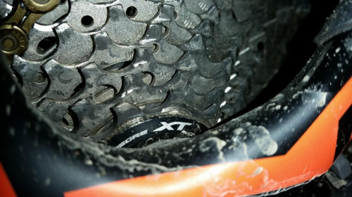

bociek28 Napisano 19 Czerwca 2017 Napisano 19 Czerwca 2017 podepnę się pod pytanie czy to mozliwe by koronka 11z kasety xt 11rz po 800k się wytarła?? mam 2 łańcuchy zmieniłem je po ok 400km, o łańcuch oraz napęd dbam, po każdej jezdzie szejkowanie i smarowanie.
piciu256 Napisano 19 Czerwca 2017 Napisano 19 Czerwca 2017 Raczej mało prawdopodobne, nawet jeśli jeździłbyś tylko na tej jednej koronce, ale wszystko jest możliwe wrzuć jakieś zdjęcie. ps. szejkowanie co jazdę to bezsens totalny, chyba że jeździsz tylko w błocie, ale twój wybór
bociek28 Napisano 19 Czerwca 2017 Napisano 19 Czerwca 2017 jest to rower mtb wiec 50 km po lesie sprawia ze jest poro brudu na łańcuchu a szkoda go katować taki zapiaszczony:)
piciu256 Napisano 19 Czerwca 2017 Napisano 19 Czerwca 2017 Ta ale chodzi o to że już po 200 metrach w lesie masz tak samo "brudny" łańcuch jak przed szejkowaniem więc to takie trochę marnowanie pieniędzy, raz na tydzień już bardziej "normalne" się wydaje, choć ja osobiście nie szejkuje wogóle (poza nowym łańcuchem- fabryczny smar jest dla mnie za lepki) a mimo to nie zauważyłem szybszego zużycia względem tych co szejkują regularnie Wydaje mi się że ważniejsze jest umiejętne smarowanie lub używanie oleju stosownego do warunków tak żeby smarowanie było, ale nie robiła się pasta ścierna. Ew. jak komuś się chce to można zrobić smarowanie na sucho- wosk+dwusiarczek molibdenu+ teflon najlepsza możliwa opcja z zerowym "przyciąganiem" syfu.
bociek28 Napisano 19 Czerwca 2017 Napisano 19 Czerwca 2017 foty kasety [/url]">http://https://www.fotosik.pl/zdjecie/e1cc729bd0b2a06c'>
piciu256 Napisano 19 Czerwca 2017 Napisano 19 Czerwca 2017 coś jest nie tak z linkiem- przekierowuje z powrotem na stronę tematu.
