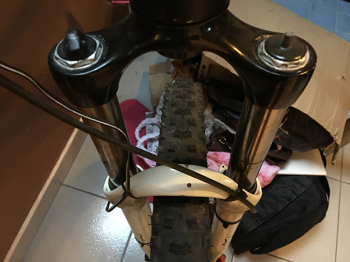

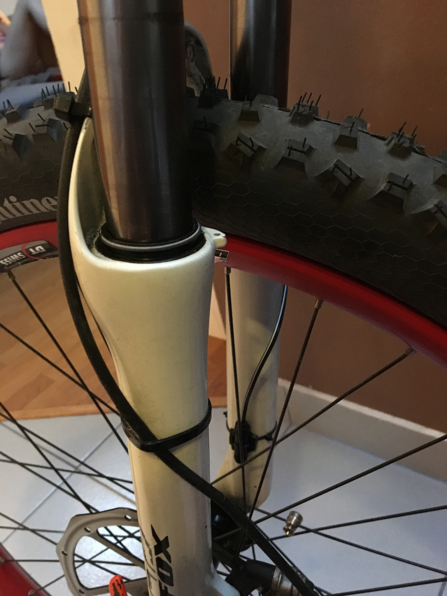

szewczykk Napisano 12 Czerwca 2017 Napisano 12 Czerwca 2017 Witam moi drodzy, otóż mam pewien problem. Kupiłem ostatnio używany rower, poprzedni właściciel nie był w stanie powiedzieć mi jaki to jest amortyzator. Ja niestety aż tak biegły nie jestem, żeby to zgadnąć. Jest na nim ładny nadruk "Fox" z liskiem, co widać na załączonych obrazkach, golenie dolne są z magnesium, tyle znalazłem na nim, góra to najpewniej aluminium. Golenie górne mają 32 mm średnicy, a skok to coś około 150 mm, chociaż tu niewiadoma, bo w sumie tyle to wystają z dolnych, więc pewnie mniej. Czy patrząc na zdjęcia jest ktoś w stanie podpowiedzieć co to może być za sprzęt i czy warto go serwisować i używać dalej, czy lepiej szukać czegoś nowego? Za wszelką pomoc serdecznie dziękuję i pozdrawiam.
Haitz Napisano 12 Czerwca 2017 Napisano 12 Czerwca 2017 Ten fox to akurat robi odzież do motocrossu/grawitacji rowerowej. Skoro ma 150mm, to przypuszczam że to Suntour Duro
Gość Napisano 12 Czerwca 2017 Napisano 12 Czerwca 2017 Pod tym zdechłym Lisem to się czai prawdopodobnie SR Duro tak jak pisze kolega wyżej Rozebrać, wyczyścić i nasmarować, nic więcej nie zrobisz.
szewczykk Napisano 12 Czerwca 2017 Autor Napisano 12 Czerwca 2017 Przejrzałem sobie zdjęcia tego amora w necie o którym piszecie i faktycznie wygląda bardzo podobnie i zapewne to to. Poprzednik chciał chyba zrobić furorę z "Foxem" u siebie TO teraz takie dodatkowe pytanie mam: Co byście polecili zamiast tego w okolicach 130-150 mm skoku, co nie będzie szybko łapać luzów i zbierać syfu jak toto na załączonym obrazku? Oczywiście jakoś rozsądnie cenowo.

Gość Napisano 12 Czerwca 2017 Napisano 12 Czerwca 2017 Najpierw spróbuj reanimować to Duro, będzie Cie to kosztowało tyle co smar na ślizgi. Z tego co słyszałem DURO to kawał klocka ale jednak dość pancernego klocka.
Ychu Napisano 12 Czerwca 2017 Napisano 12 Czerwca 2017 Do Duro to Activia Ci za grosze dorobi nowe ślizgi i luzu nie będzie Tylko kwestia czy jego praca Ci odpowiada.
szewczykk Napisano 12 Czerwca 2017 Autor Napisano 12 Czerwca 2017 @skom25 czy to oznacza, że w tym Duro nie ma oleju? I czy smar Finish Line Premium Grease z teflonem będzie OK czy powinien być jakiś specjalny do tego celu przeznaczony? @Ychu czy mógłbyś przybliżyć mi nieco temat? Bo niestety nie w temacie jestem
Ychu Napisano 12 Czerwca 2017 Napisano 12 Czerwca 2017 Activia to autoryzowany dealer suntoura w PL. Jakiś czas temu nawiązał współpracę z firmą produkującą tuleje ślizgowe i zamntowal je w dwóch amorach. Po dwóch latach dalej bez specjalnego luzu. Jednym z tych amorow był chyba Duro właśnie. Zadzwoń do niego , albo napisz to Ci powie co i jak. Activia.sgl.pl Wysłane z mojego SM-G361F przy użyciu Tapatalka
Gość Napisano 13 Czerwca 2017 Napisano 13 Czerwca 2017 Kup sobie Slickoleum albo smar od Activia. Ten teflonowy też podobno jest ok, ale te dwa które podałem są dość rzadkie i dają wrażenie bardzo mocnego poślizgu. Duro nie ma kąpieli olejowej. Co do tulejek to najpierw sprawdź czy on ma w ogóle luzy i w jakim stanie są górne golenie, żeby się nie okazało że chcesz ratować trupa.
szewczykk Napisano 13 Czerwca 2017 Autor Napisano 13 Czerwca 2017 No i dziś przypadkiem wpadłem na to co to w ogóle jest. To wersja 2006 rok Rozkręcę, popatrzę i ocenię czy warto coś z tym robić dalej. Dzięki jeszcze raz za pomoc.
