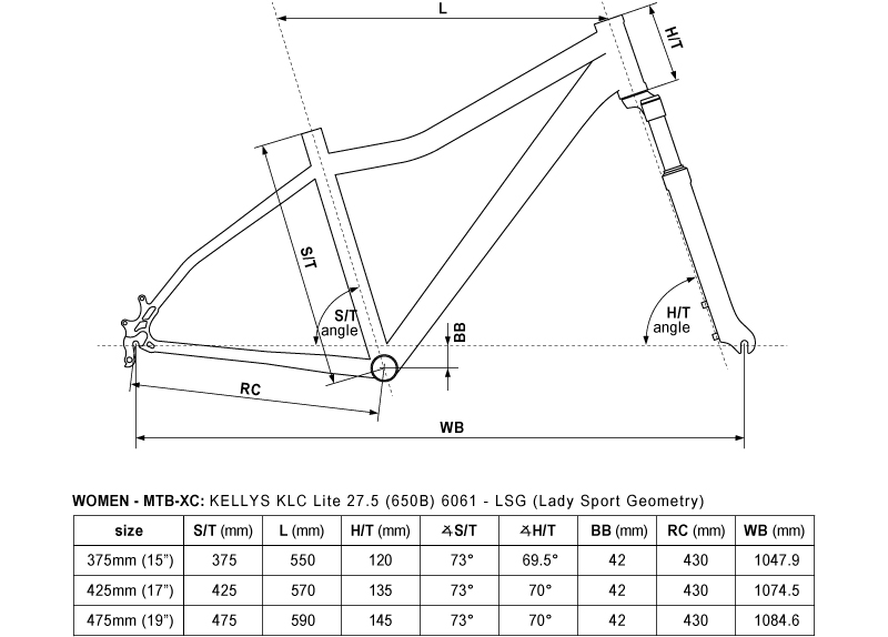

PopaY Napisano 12 Czerwca 2017 Napisano 12 Czerwca 2017 Witam. Żona ma 160cm wzrostu, od podłoża do krocza 75cm. Jaka rama roweru MTB na kołach 27,5" będzie dla niej lepsza - 15" czy 17"? Niestety nie ma możliwości przymierzenia się do roweru, zakup tylko on-line. Geometria obu ram w załączniku.
grzesiowu Napisano 12 Czerwca 2017 Napisano 12 Czerwca 2017 zaryzykowałbym że 17 będzie dla niej za długa ale przydało by się przymierzyć jak nie lubi się kłaść na rowerze to tak jak pisalem 17 może być za długie ja mam 169 i nogę 77/78 z czego wnioskuję pośrednio że twoja zona ma dość krótki tułów pytanie jak z rękami
PopaY Napisano 12 Czerwca 2017 Autor Napisano 12 Czerwca 2017 Też przychylam się bardziej do 15", ale z drugiej strony w rurze podsiodłowej jest spora różnica, aż 5cm. A mierząc "na sucho" poprzez tę stronę http://sklepzrowerami.pl/kalkulator-rowerowy#2-gorski wykazuje, że odpowiednia będzie 17"... Sam już nie wiem... W dodatku ta grafika na stronie Kellysa całkowicie mnie rozbraja...

tomrok Napisano 12 Czerwca 2017 Napisano 12 Czerwca 2017 My dla mojej połówki zdecydowaliśmy się w wypadku Liv Tempt 3 na M. Ma podobne parametry jak Twoja. Zamieniliśmy tylko mostek na krótszy i jest bardzo zadowolona. Paradoksalnie wcale nie jest nadmiernie wyciągnięta. Myślimy jeszcze nad skróceniem kierownicy. Jest 730 ale chyba obetniemy na 700. M w wypadku Liv jest jeszcze o 20 mm dłuższa niż w Kellysie. Szkoda, że nie dacie rady przymierzyć. Ze swojej strony uważam że 17 będzie OK.
PopaY Napisano 12 Czerwca 2017 Autor Napisano 12 Czerwca 2017 Dzięki za opinię. Zastanowimy się i zobaczymy. Żonka nie ma też zbyt długich rąk (proporcje odpowiednie do rozmiarów ciała), a to też może stanowić pewnego rodzaju barierę. Wydaje mi się również, choć w tym przypadku mogę się mylić, że lepiej zakupić ciut mniejszy, aniżeli większy rower...
