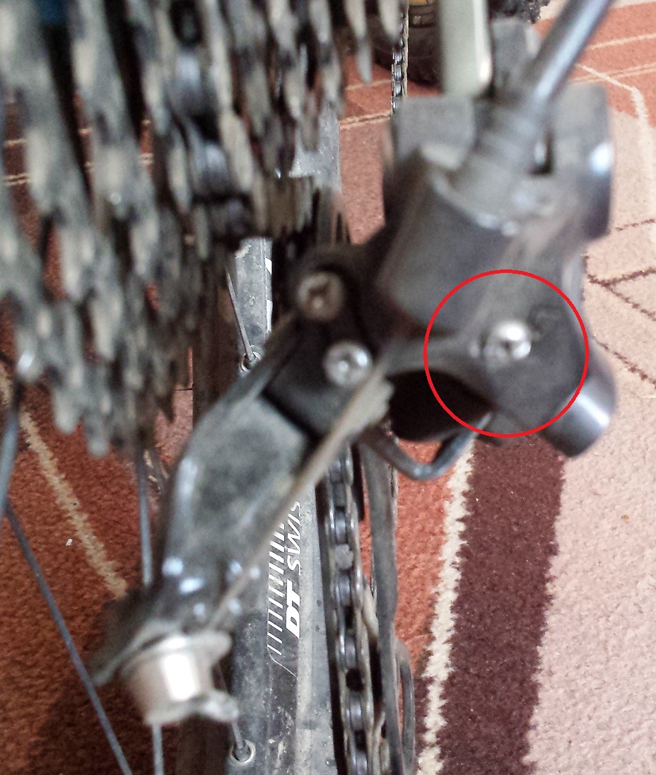

Hej,
Mam mały problem ze śrubą regulacji odległości wózka przerzutki od kasety.
Jest ona wkręcona do końca i w obie strony za bardzo nie chce ruszyć, odkręcam ją standardowo w lewo?
Chyba, że ktoś ma jakiś pomysł na to czemu ona nie chce ani drgnąć w obie strony i dlaczego?
Taa, wiem że zdjęcie do bani, ale nie mam póki co zrobić czym lepszego.
Gwint standardowy (prawy) , spsikaj WD40 i po dłuższej chwili próbuj kręcić lewo/prawo , prawdopodobnie się zapiekła .
Hmm, nic nie wyszło tam, już próbowałem wcześniej, ta przerzutka jest chyba po prostu skopana, tym bardziej że ostatnio przy glebie chyba dostała. ;p
  • 1 miesiąc temu...
Hmm, wygrałem ze ścierwem, tylko pytanie jak to możliwe że ta śruba była wygięta... i to na tyle ze był mega problem żeby ją nawet kombinerkami wykręcić, trochę przerzutkę zmasakrowałem z zewnątrz ale ją wykręciłem, dobrze że największy opór stawiała jak już sporo wylazła - było za co złapać. ;)
