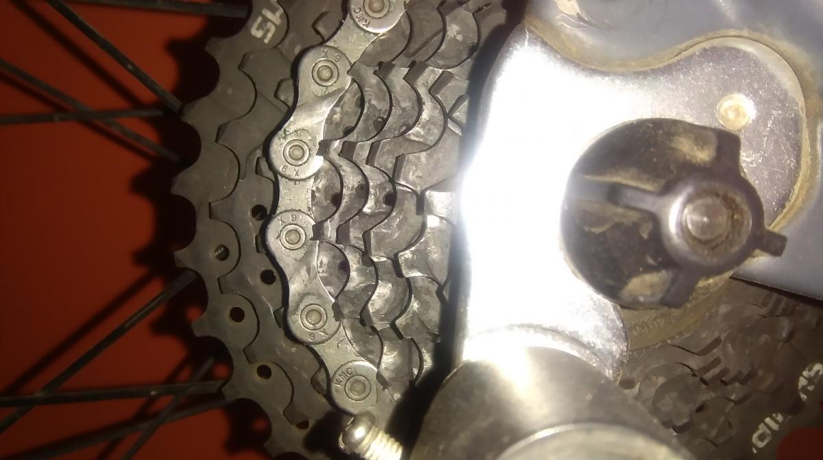

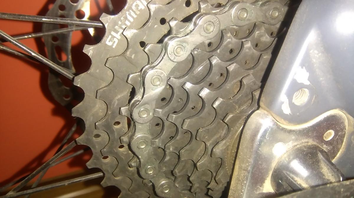

kamilbober Napisano 15 Maja 2017 Napisano 15 Maja 2017 Witam, Podejżewam że mojej kasecie należy się wymiana, ale chcąc się upewnić liczę na Waszą fachową opinię. Otóż, po wymianie łańcucha zaczął on przeskakiwać tylko i wyłącznie na biegu 6 (w załączniku zdjęcia kasety). Wizualnie widać oznaki wytarcia się zębów ale nie są ona aż tak duże, więc nie mam 100% pewności. Proszę o opinię. Przy okazji czy jako zamiennik mogę zastosować: XLS CS-HG80 9rz ? Pozdrawiam.
Tatanka Napisano 15 Maja 2017 Napisano 15 Maja 2017 Szkoda że łańcuch masz ustawiony na koronce która akurat przeskakuje.Ale piątka też już jest nie ciekawa.
GTZaskar1991 Napisano 15 Maja 2017 Napisano 15 Maja 2017 Nic dziwnego, że na 6 są problemy, na 5 też bym obstawił, że będą z nowym łańcuchem. Jak masz zamiar jezdzić 1 kaseta z jednym łańcuchem to cośs taniego polecam, może DNP za 35 zł - niekiedy występuje w tej cenie. Z Campą C9 akurat zużyją się w jednym czasie.
kamilbober Napisano 15 Maja 2017 Autor Napisano 15 Maja 2017 Na szustym od góry, czyli na zdjęciu jest na 4 koronce, łańcuch nie zasłania uszkodzonej koronki. Na starym łańcuchu przejechałem ok 2tys. km. Okresowo ściągając i myjąc go. Mój błąd że nie skontrolowałem rozciągnięcia, może do tego by nie doszło tak szybko. Dlatego jeśli już, to chcę kupić kasetę z wyższej grupy, którą polecacie aby pasowała z moim osprzętem?
Looser Napisano 15 Maja 2017 Napisano 15 Maja 2017 Podejżewam szustym rly... mojej kasecie należy się wymiana 5'tce i 6'tce na pewno chcę kupić kasetę z wyższej grupy, którą polecacie aby pasowała z moim osprzętem? każda 9 rzędówka z zakresu 11/12-32/36, tylko skorygować ewentualną zmianę stopniowania na regulacji przerzutkidobra jakość i znośna cena to deorki i slx'y, sram'a nie ogarniam, ale stawiałbym na odpowiedniki cenowezanim wrzucisz nową kasetę z łańcuchem sprawdź stan przednich zębów żeby ups nie było... przy droższej kasecie polecałbym jazdę na 3 łańcuchy blahblah
Tatanka Napisano 15 Maja 2017 Napisano 15 Maja 2017 Kaseta do wymiany.Jaki model łańcucha miałeś ? Od siebie mogę polecić HG 300 lub 400
kamilbober Napisano 15 Maja 2017 Autor Napisano 15 Maja 2017 Dokładnego oznaczenia nie pamiętam, ale był to łańcuch Shimano w przedziale cenowym ok. 60 zł.
