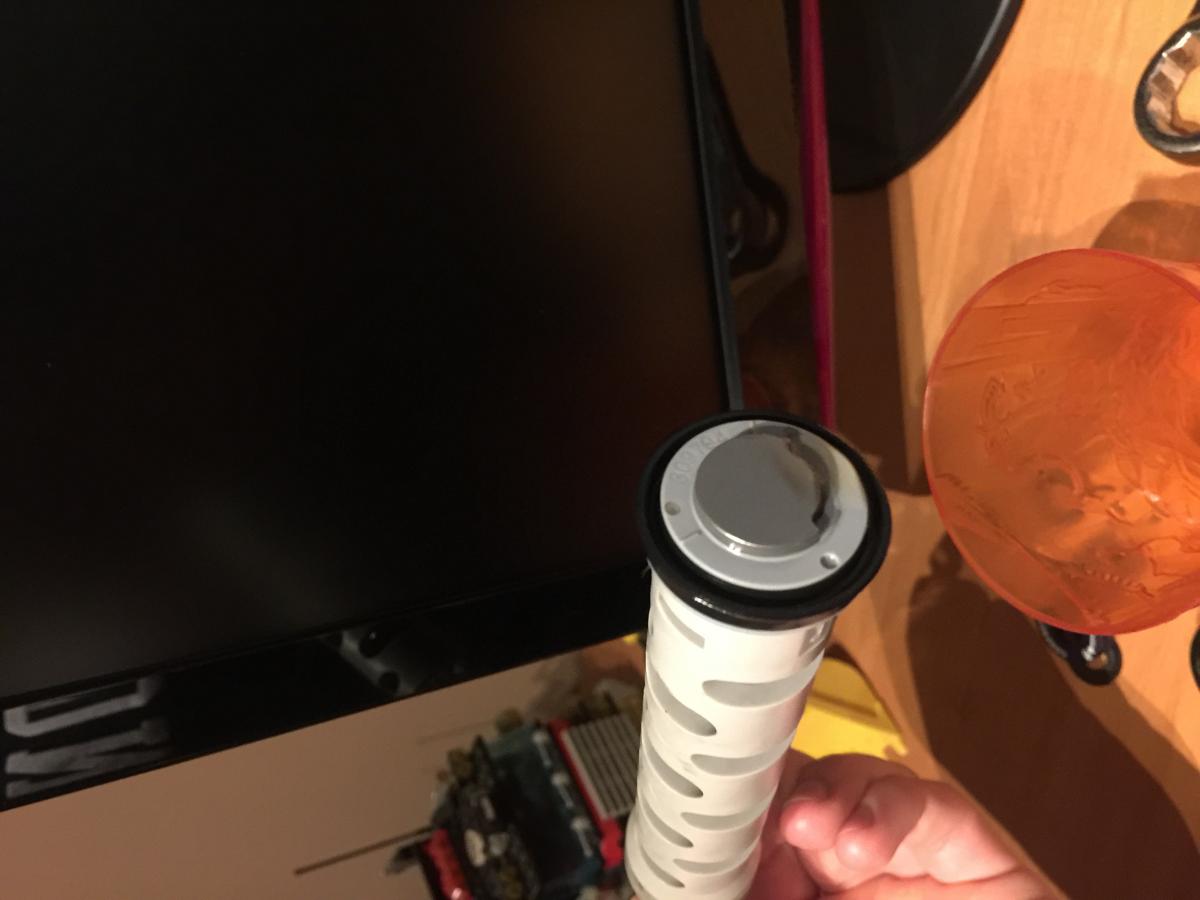

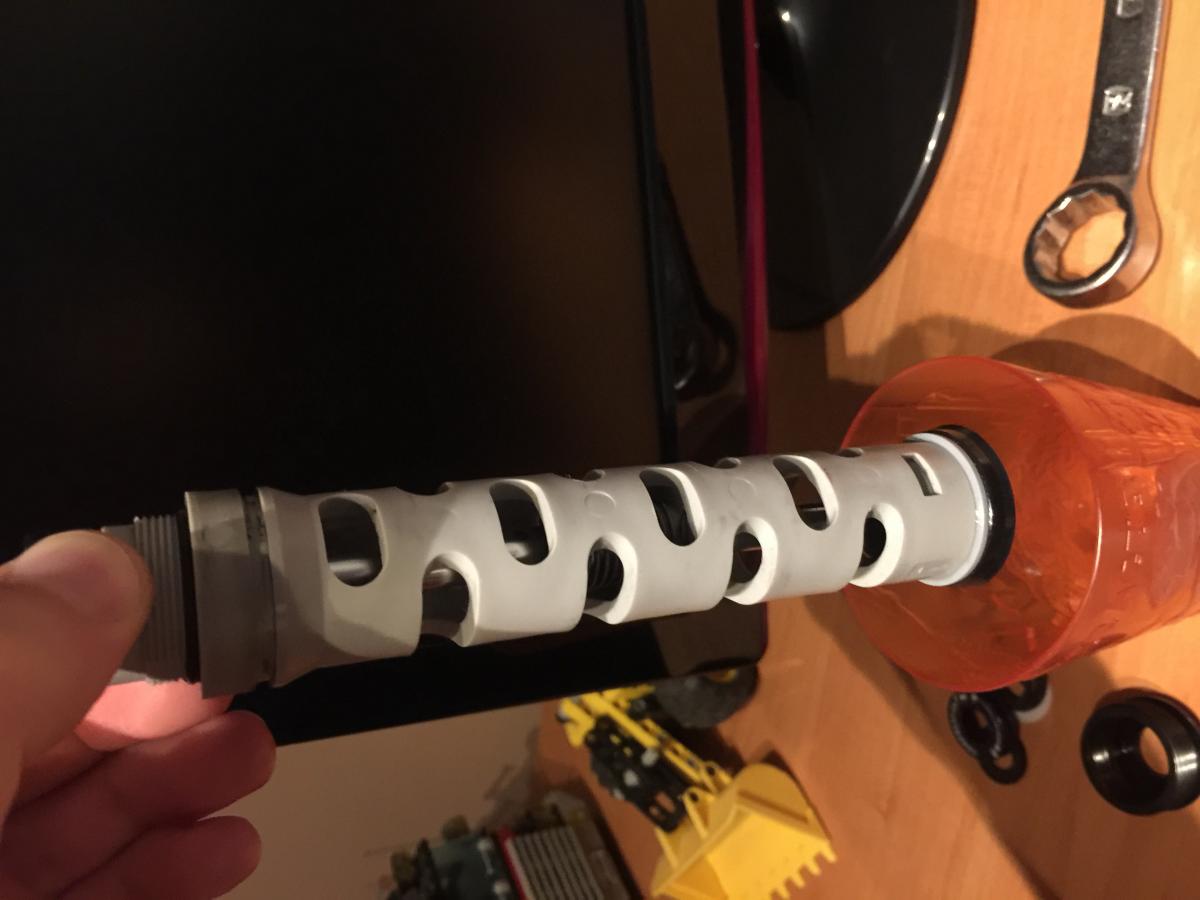

Chłopaki mam taką blokadę, wykręciłem ją żeby zobaczyć stan uszczelek bo leci mi z niej olej ale tylko jak amor jest odblokowany, jak skok jest zablokowany to jest sucho. Uszczelki wyglądają bardzo dobrze, na fotce nie ma jednej uszczelki wiem o tym ale to nie ona powoduje wyciek bo leci z tego czarnego łebka. To jest blokada mechaniczna ? wie ktoś na jakiej zasadzie to działa ? po włożeniu jej z powrotem blokada nie działa może to być spowodowane tym że trochę oleju ubyło, czy w mechanicznej poziom oleju nie ma znaczenia, albo jakoś źle to włożyłem do amora? Jakiś czas temu też ją wyciągałem i wszystko było dobrze po złożeniu to kupy.
Blokada nie jest mechaniczna tylko hydrauliczna. To, co widać na drugim zdjęciu to zawór blokady. Po jego zamknięciu olej nie może się przemieszczać wewnątrz goleni, co blokuje ugięcie. Najpewniej zgubiłeś już taką ilość oleju, która uniemożliwia działanie blokady, tzn. prawdopodobnie działa ona dopiero przy dużym ugięciu, a więc praktycznie nie działa :)
