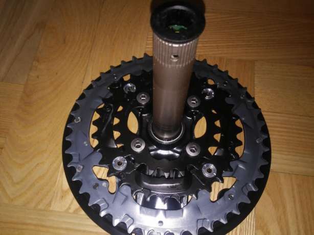

cichycore6 Napisano 29 Marca 2017 Napisano 29 Marca 2017 Witam wszystkich forumowiczów. Otóż dorwałem za niewielkie pieniądze samą prawą korbę " Deore FC-590 " z mechanizmem i plan był taki, że po prostu sobie przełożę z obecnej FC-M430 lewą korbę do nowej - jak się okazało jest to całkowicie inna konstrukcja i nie będę w stanie przełożyć ze starej do nowej. Czy jestem w stanie kupić samą lewą gdzieś? albo od kogoś z was może? Ktoś posiada takową? Byłby w stanie pomóc? Co byście zrobili na moim miejscu?
seraph Napisano 29 Marca 2017 Napisano 29 Marca 2017 http://allegro.pl/lewe-ramie-korby-shimano-xt-fc-m780-785-175mm-i6744336373.html I już wiesz dlaczego było tak tanio. Powyższe ramię będzie pasować mimo, że jest XT. Musi być do tego jeszcze odpowiedni suport oczywiście.
cichycore6 Napisano 29 Marca 2017 Autor Napisano 29 Marca 2017 Wiedziałem, że gdzieś jest haczyk. Człowiek uczy się na błędach przez cały czas - Bardzo dziękuję za odpowiedz. Pozdrawiam A jeszcze takie pytanie skoro mam korbę 170mm to czy ta z aukcji 175 też będzie okej?
seraph Napisano 30 Marca 2017 Napisano 30 Marca 2017 No nie, bo jest 5 mm dłuższa, więc jeśli masz obie nogi mniej więcej równej długości to może być dziwnie. Może ogłoś się w dziale kupię, że jesteś potrzebujący. Kto wie, może ktoś ma luźne lewe ramię i nawet nie wie, że jest zapotrzebowanie.
