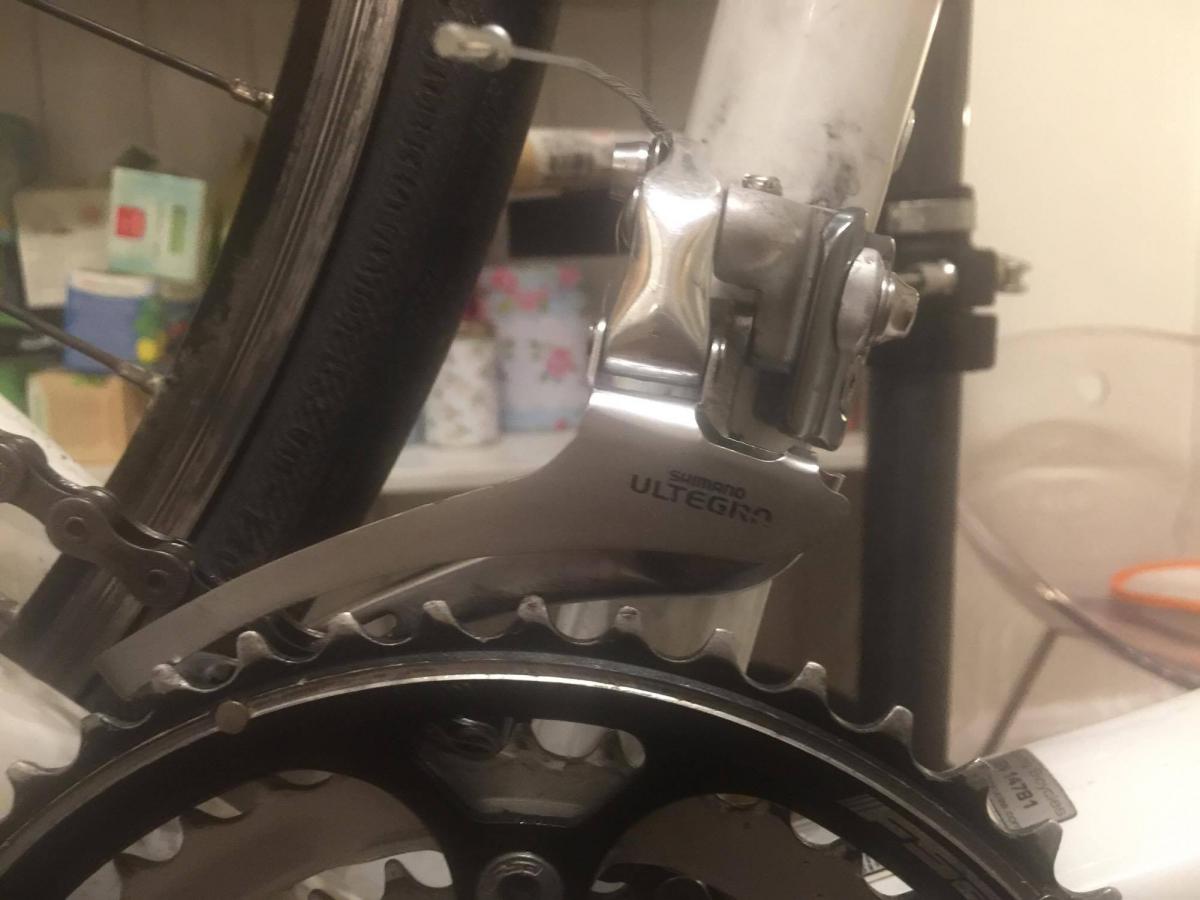

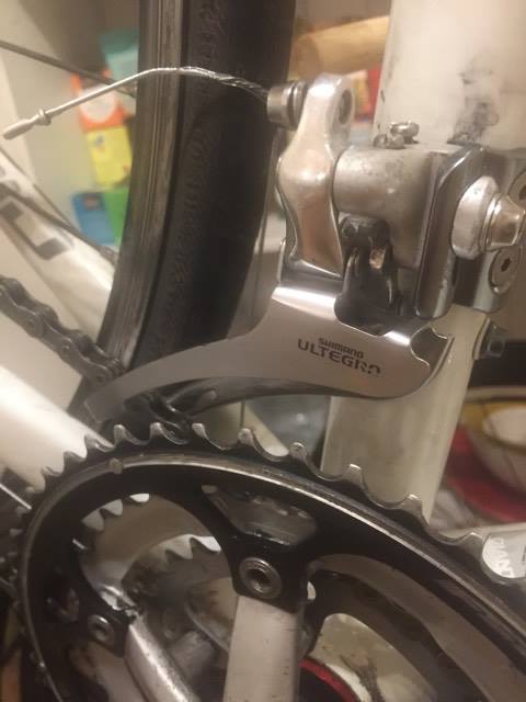

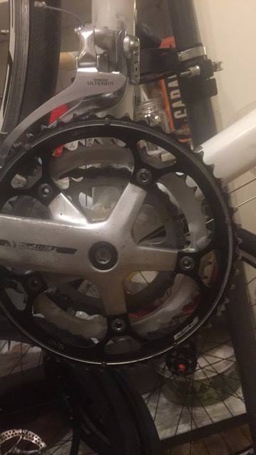

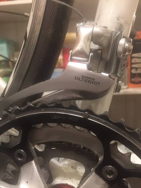

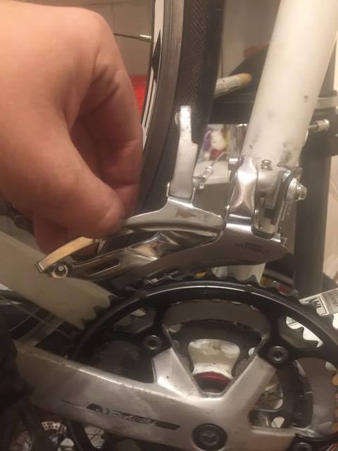

mam problem z przednia przerzutka giant rapid 4 , na 2 i trzecim biegu blookuje sie o zebatke duza .
mecze juz to 2 dni , moze ktos ma doswiadczenie z tym modelem .
wymienilem juz przerzutke na oryginalna ultegre i problem pozostal .
korbe najpierw dalem ultegra razem z przerzutka ultegra , potem wrocilem do oryginalow .
i ten sam problem ,
na obydwu korbach ten sam problem , i ultegra i oryginalnej , obniza sie sam tyl prowadzenia i wchodzi na zebatki
Jaka kobra?
Możliwe że masz zbyt dużą zębatkę. Korba może być kompaktowa , pól kompaktowa albo klasyczna z tego co pamiętam i tu może być problem.
Przecież gołym okiem widać, że przerzutka jest w nieprawidłowej pozycji nad korbą, zupełnie jakby hak był krzywy. Tył klatki jest dużo niżej niż przód.
