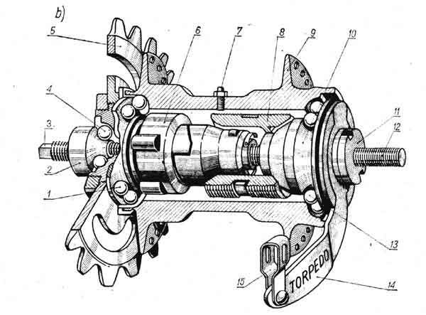

mateusz1234 Napisano 22 Marca 2017 Napisano 22 Marca 2017 Witam, Mam problem z piastą/torpedem czy jak sie nazywa owa część. Już tłumaczę. Otóż element z rysunku numer 14 (zapewne torpedo) kiedy wkładałem koło zapomniałem przymocować do rurki/ramy roweru. Wsiadłem na rower ujechałem kilka metrów po czym zatrzymało sie koło i zablokowało. Oczywiście owa blacha (torpeda) przekręciła sie ale nawet nie 45stopni od nominalnego położenia. Obecnie koło ani drgnie. Prosze o sugestie czy jest sens naprawiac i czy wogole sie da. Pozdrawiam

emremigiusz Napisano 22 Marca 2017 Napisano 22 Marca 2017 Chyba konusy ściaśniły piaste,i stąd to że nie można ruszyć kołem. Teoretycznie nic nie powinno się stać. W takich sytuacjach największe szkody są na zewnątrz. Ale na pewno trzeba ustawić konusy,a konkretnie duża nakrętka na którą się nakłada to ucho,po której toczy się łożysko.
