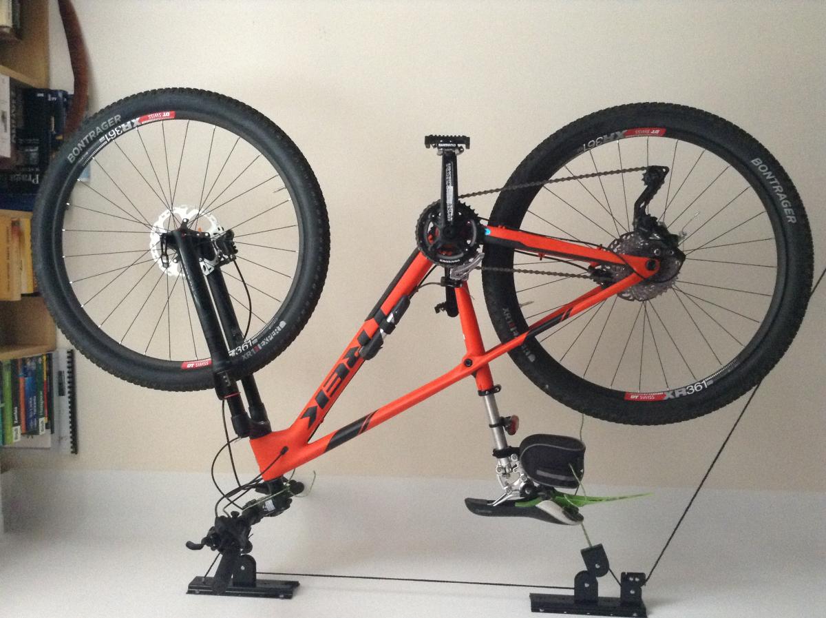

Sumire Napisano 19 Sierpnia 2017 Autor Napisano 19 Sierpnia 2017 Temat właściwie dla mnie zamknięty, ale zapomniałam się pochwalić moim nowym rumakiem, w którego wyborze mi pomogliście. Szczególnie dziękuję Koledze Waza za pomoc. Wysyłam zdjęcie mojego Treka po częściowym tuningu. Fajny jest :-) Jakoś nie idzie mi wysłanie zdjęcia. Spróbuję jeszcze raz.
