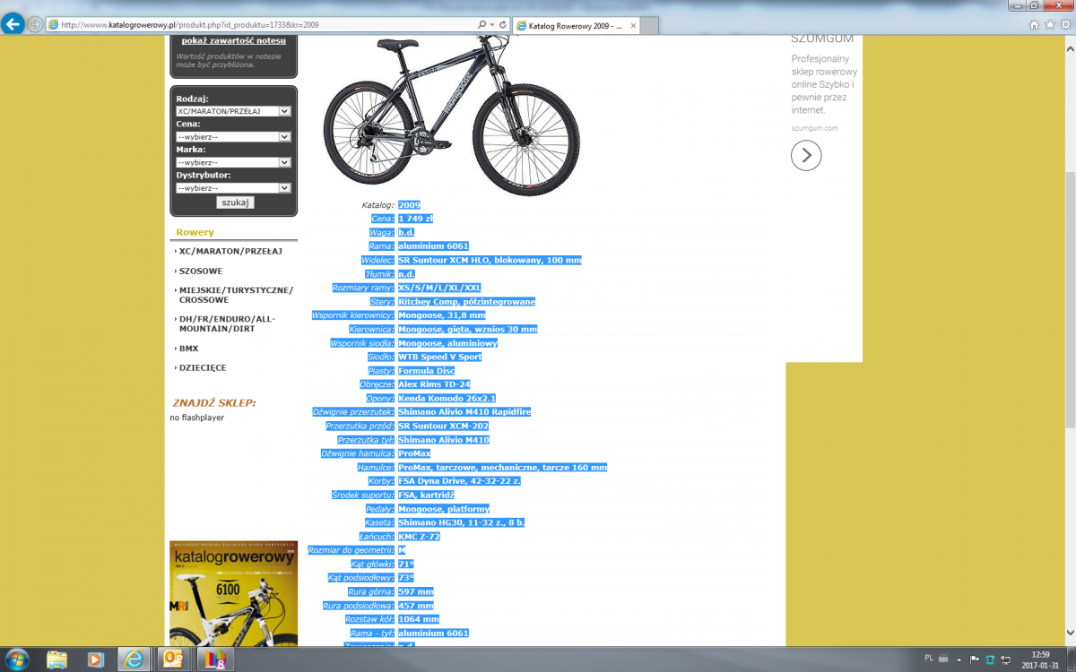

honey Napisano 31 Stycznia 2017 Napisano 31 Stycznia 2017 Witam serdecznie po długiej przerwie. Wypadłem z rowerowego obiegu na prawie 4 lata i przyszedł czas na reaktywację starego MTB a właściwie ramy. Rower zbudowany na ramie Mongoos Tyax Elite 2008 (foto w załączniku). Na przełomie 2007-2012 rower przeszedł modyfikację: wymieniony amortyzator na Bomber MX Pro ETA, korba, manetki, przerzutki - Shimano XT, hamulce hydraulika - Shimano LX. Co do mojej osoby: wzrost 190 waga 120 kg preferowana jazda las, góry jak zapał pozwoli i ubędzie kilkadziesiąt kg może jakieś XC dla seniorów. Budżet do 800 zł. Bardzo proszę o sugestię. Dodam tylko, że chciałbym pozostawić jak najwięcej komponentów ze starego roweru (a najlepiej wszystkie). P.S Jeżeli nieodpowiedni dział przepraszam i proszę o przeniesienie
