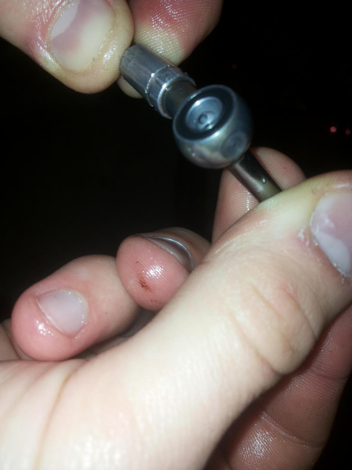

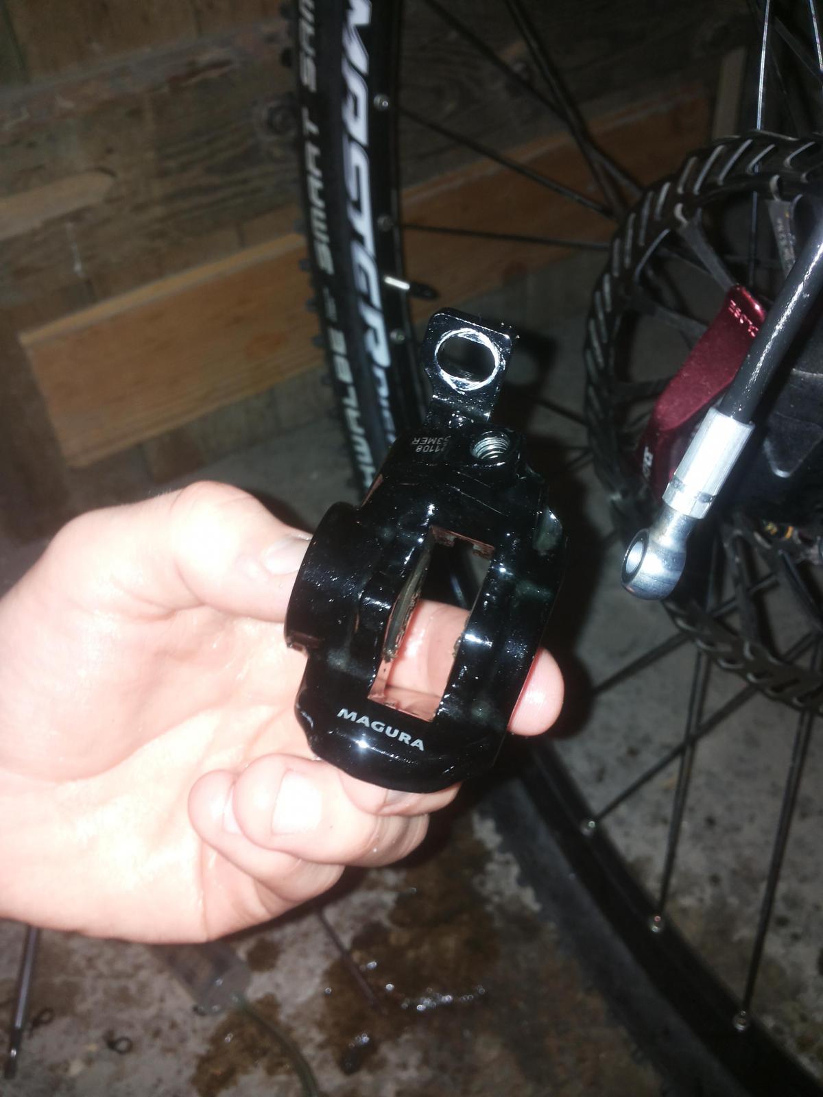

Dzisiaj znowu spróbowałem swoich sił - nic z tego. Po podłączeniu układu, odkręceniu śrubki przy klamce, nie byłem nawet w stanie przepchać samego powietrza. Rozebrałem zacisk, w przewodzie jest strasznie mała dziura - jakim cudem mam tamtędy przepchać powietrze a tym bardziej olej? Przewód jest dokręcany śrubą do zacisku z prawej strony. Myślę że wszystko widać na zdjęciach.
post-149798-0-08136400-1482262299_thumb.jpgpost-149798-0-78696200-1482262310_thumb.jpg
