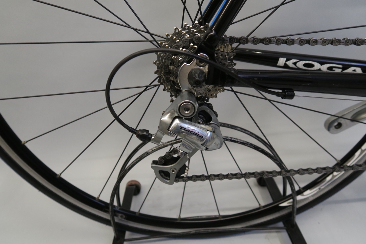

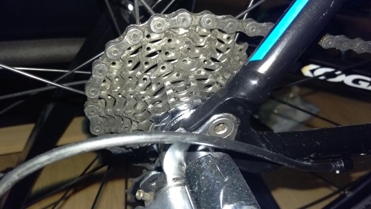

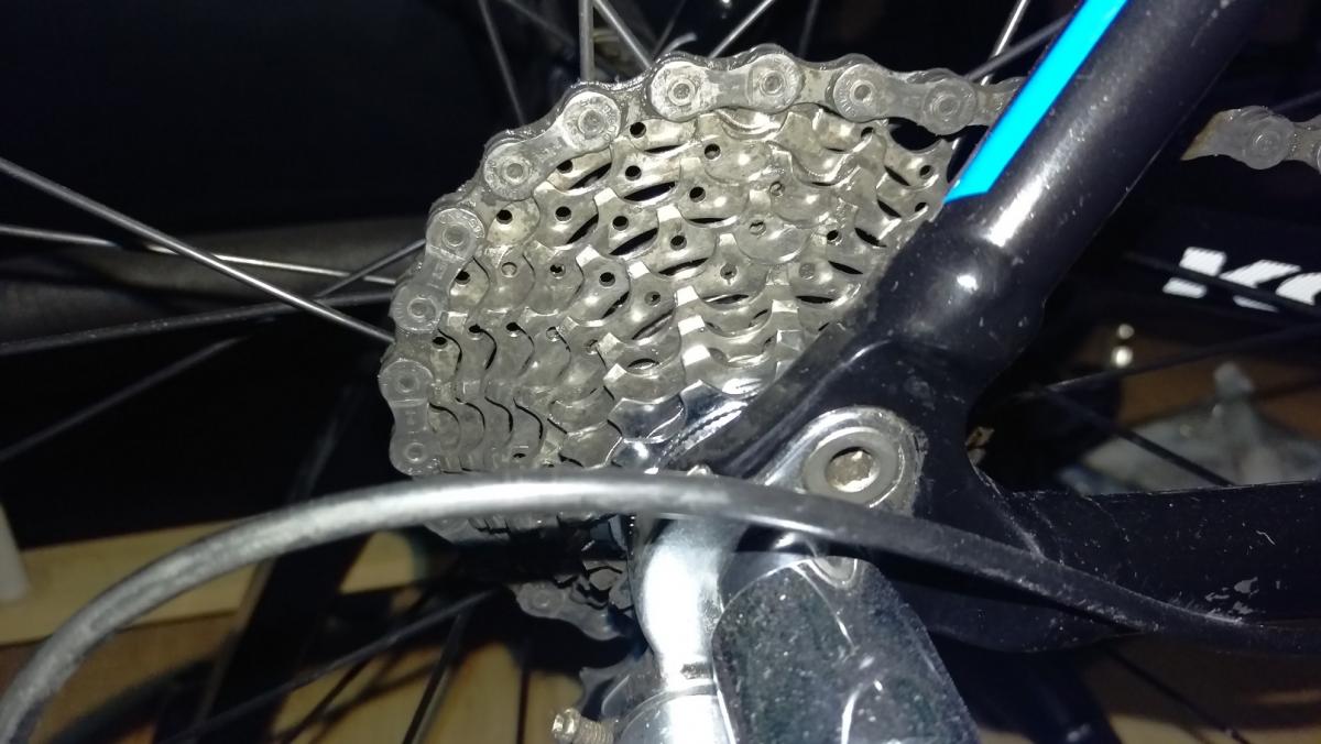

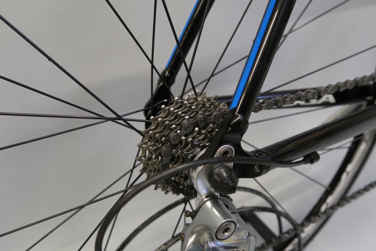

patrykkk016 Napisano 5 Grudnia 2016 Napisano 5 Grudnia 2016 Witam, zakupiłem używany rower i mam dylemat co do kasety. Za jazdę rowerem zabrałem się w tym roku i od maja do września zrobiłem ok 4,5kkm. W przyszłym sezonie, będę jeździł na pewno więcej. Wracając do tematu, możecie ocenić wizualnie czy kaseta nadaję się do dalszej eksploatacji i czy przyjmie nowy łańcuch? No i ewentualnie co polecacie w razie wymiany CS-HG50 czy CS6500? Aaa i ewentualnie stosowny łańcuch bo ja już sam nie wiem co wybrać. Z góry dzięki za pomoc.

seraph Napisano 5 Grudnia 2016 Napisano 5 Grudnia 2016 A coś się dzieje z tą kasetą, że chcesz wymieniać już teraz? Nabiłeś trochę km i mimo nie za wygodnych zdjęć do oceny można nieśmiało zakładać, że nowego łańcucha już nie przyjmie. Skoro tak to dlaczego wywalać napęd, który jeszcze działa? Zużycie kasety to jest proces i na pewno jego przesłanki zauważysz - nie stanie się tak, że nagle napęd przestanie Ci działać ni stąd ni zowąd Argumentem może być przyśpieszone zużycie korby pracującej ze starym łańcuchem, ale to wystarczy go zmierzyć aby ocenić czy to się jeszcze opłaca. Ogólnie to radziłbym zamordować co masz i dopiero wymienić, chyba, że już czujesz, że cokolwiek niedomaga.
patrykkk016 Napisano 5 Grudnia 2016 Autor Napisano 5 Grudnia 2016 Napęd ogólnie działa, ale po sprawdzeniu łańcucha przymiarem jest zużyty w 100%. Wolę wymienić kasetę i łańcuch niż za jakiś czas dodatkowo tarcze na korbie lub całą korbę.
Tatanka Napisano 5 Grudnia 2016 Napisano 5 Grudnia 2016 Ja jakiegoś większego zużycia kasety nie widzę.Ale fotki nie zbyt dobre do oceny stanu
patrykkk016 Napisano 5 Grudnia 2016 Autor Napisano 5 Grudnia 2016 Ok 19 postaram się wrzucić lepsze zdjęcie Do drugiego zdjęcia trochę przetarłem kasetę ze smaru.
Tatanka Napisano 5 Grudnia 2016 Napisano 5 Grudnia 2016 Jak dla mnie kaseta przyjmie nowy łańcuch.Ale może jeszcze ktoś się wypowie

seraph Napisano 5 Grudnia 2016 Napisano 5 Grudnia 2016 Myślę, że warto spróbować. W zasadzie nic nie tracisz, bo jakby co to po prostu kupisz nową kasetę (łańcuch już będzie), ale zęby wyglądają nieźle i kaseta jest całkiem równo zużyta.
