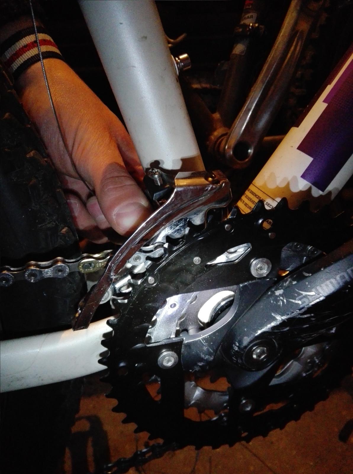

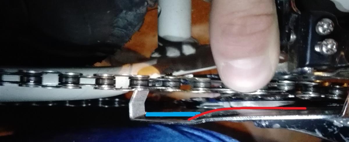

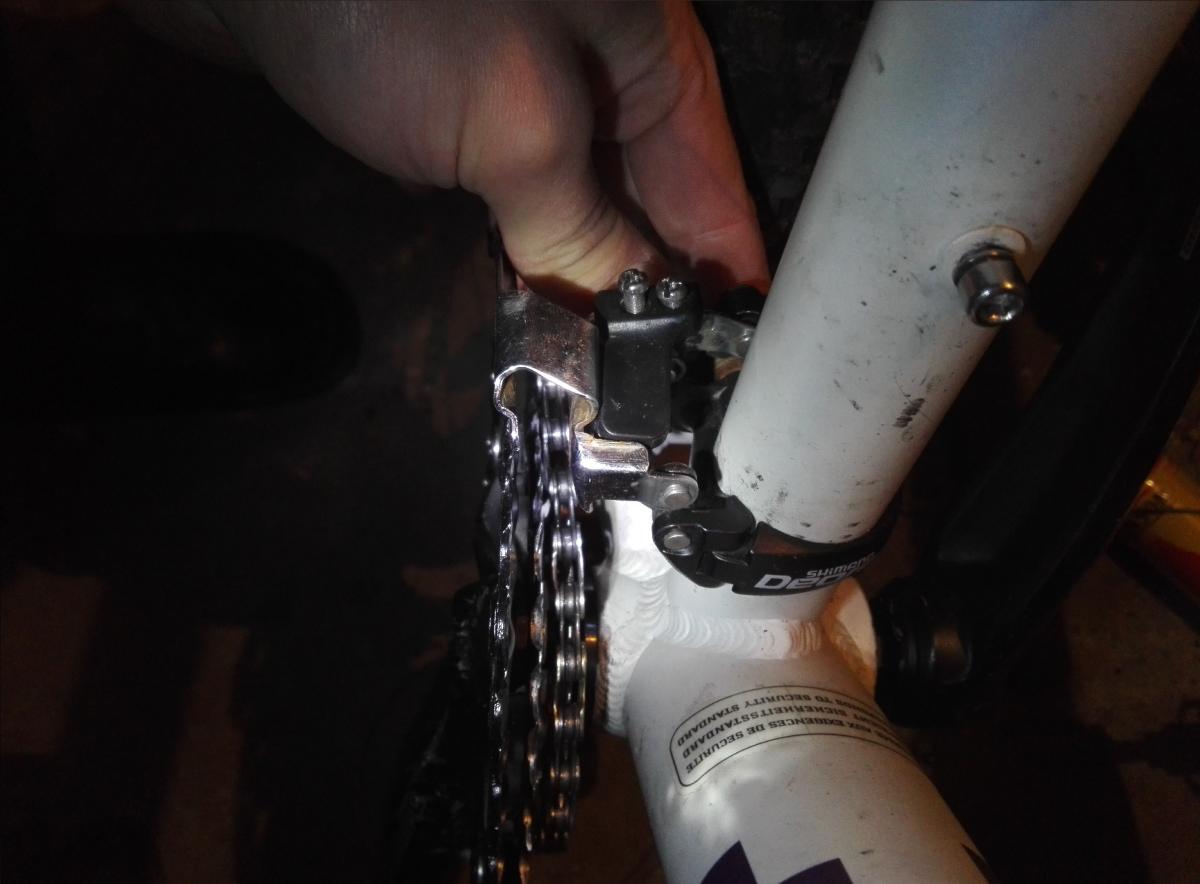

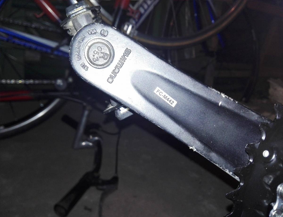

kwadrat200 Napisano 17 Października 2016 Napisano 17 Października 2016 Czołem, wymieniłem w rowerze blaty i suport. Po złożeniu wszystko cacy, tylko mimo regulacji nie wrzuca największego blatu. Zdjąłem linkę, poluzowałem śrubkę od wychylenia zewnętrznego po czym wychyliłem przerzutkę ręcznie. Okazało się, że przerzutkaa nie sięga tak daleko, zewnętrzna ścianka wózka praktycznie jest równo z dużą tarczą, może delikatnie za nią wychodzi. Czym może być to spowodowane? Suport wziąłem jaki zalecali na forum i w instrukcjach shimano. Korba - FC-M442 na kwadrat Przerzutka - FD-M510 Suport - 113mm Mufa - 68mm Czy coś do siebie nie pasuje? Co może być przyczyną? Z góry dzięki i pozdrawiam

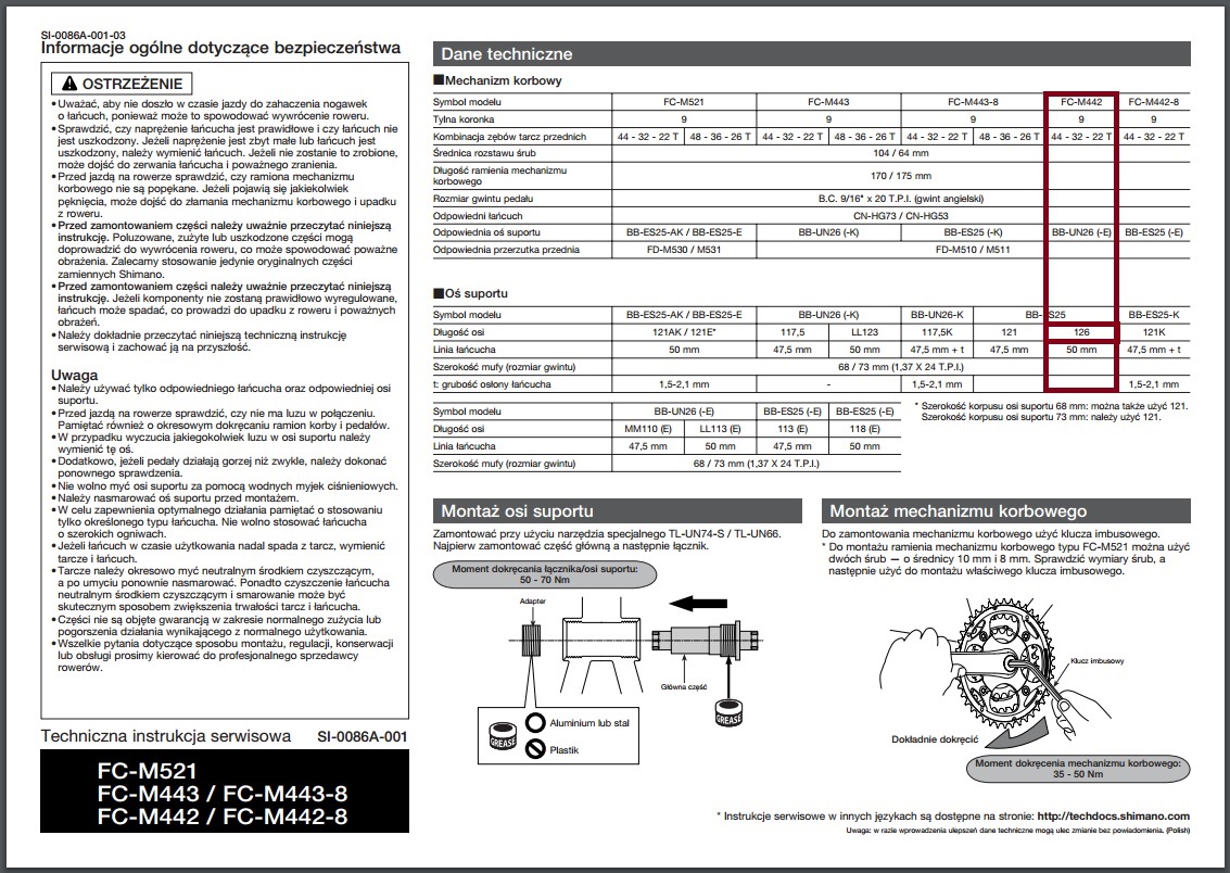

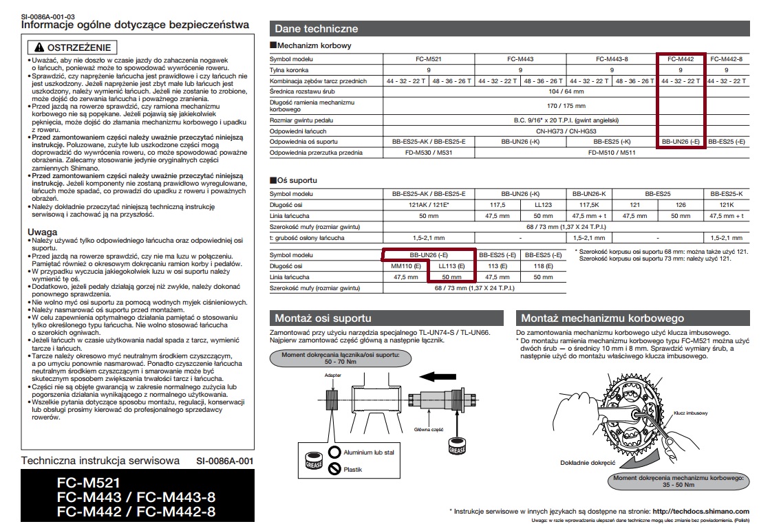

Tatanka Napisano 17 Października 2016 Napisano 17 Października 2016 Sprawdz dobrze jaki masz suport i jaka dlugość jest zalecana.Według tego http://www.shimano.com/media/techdocs/content/cycle/SI/FC/SI-0086A-001/SI-0086A-001-POL_v1_m56577569830696663.pdf 113 mm nie jest zalecane
Ychu Napisano 17 Października 2016 Napisano 17 Października 2016 Sprawdzałeś pdf-y shimano? http://www.shimano.com/media/techdocs/content/cycle/SI/FC/SI-0086A-001/SI-0086A-001-POL_v1_m56577569830696663.pdf Za krotki masz ten suport i to całkiem sporo.
kwadrat200 Napisano 17 Października 2016 Autor Napisano 17 Października 2016 Z tego co widzę, to jest tutaj 113mm dla linii łańcucha 50mm.
Tatanka Napisano 17 Października 2016 Napisano 17 Października 2016 113 jest dla innej korby z mocowaniem przerzutki e-type
Ychu Napisano 17 Października 2016 Napisano 17 Października 2016 Z tego co widzę, to jest tutaj 113mm dla linii łańcucha 50mm. Jaki masz ten suport dokładnie?
kwadrat200 Napisano 17 Października 2016 Autor Napisano 17 Października 2016 Która długość osi jest dla tej korby i z czego to wynika? Kierowałem się tym co jest w dokumentach technicznych. Mocowanie na kwadrat.
Ychu Napisano 17 Października 2016 Napisano 17 Października 2016 Nie zamontowałeś suportu odwrotnie? Może linia łańcucha u Ciebie to 47,5? Zobacz jak wygląda łańcuch na przełożeniu 2x4 i 2x5. Powinien iść w miarę prosto.
kwadrat200 Napisano 17 Października 2016 Autor Napisano 17 Października 2016 Raczej nie da się go zamontować odwrotnie. Nawet jeśli linia łańcucha byłaby 47.5mm, to przy ustawieniu suportu dla 50mm powinno dać się wyregulować przednią przerzutkę, tylko występowałyby mniejsze lub większe przekosy, czyż nie? A u mnie przerzutka po prostu nie wychyla się aż do 3 tarczy.
Tatanka Napisano 17 Października 2016 Napisano 17 Października 2016 BB-UN26 są w różnych długościach.113 mm było dla korby FC-M521.Na dodatek Jeszcze wersja E
kwadrat200 Napisano 17 Października 2016 Autor Napisano 17 Października 2016 Czyli chodzi o ten rozmiar?
Tatanka Napisano 17 Października 2016 Napisano 17 Października 2016 Tak.Zapomniałem wcześniej podać.Wiem że teoretycznie jest dłuższy od obecnego który jest za długi.Ale skoro jest żle dobrany,to odpowiedni powinien rozwiązać problem

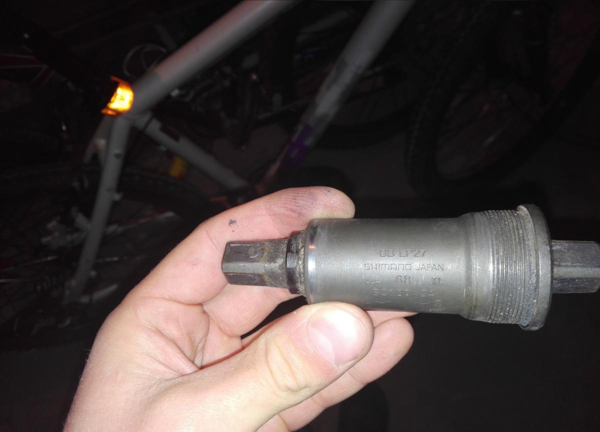

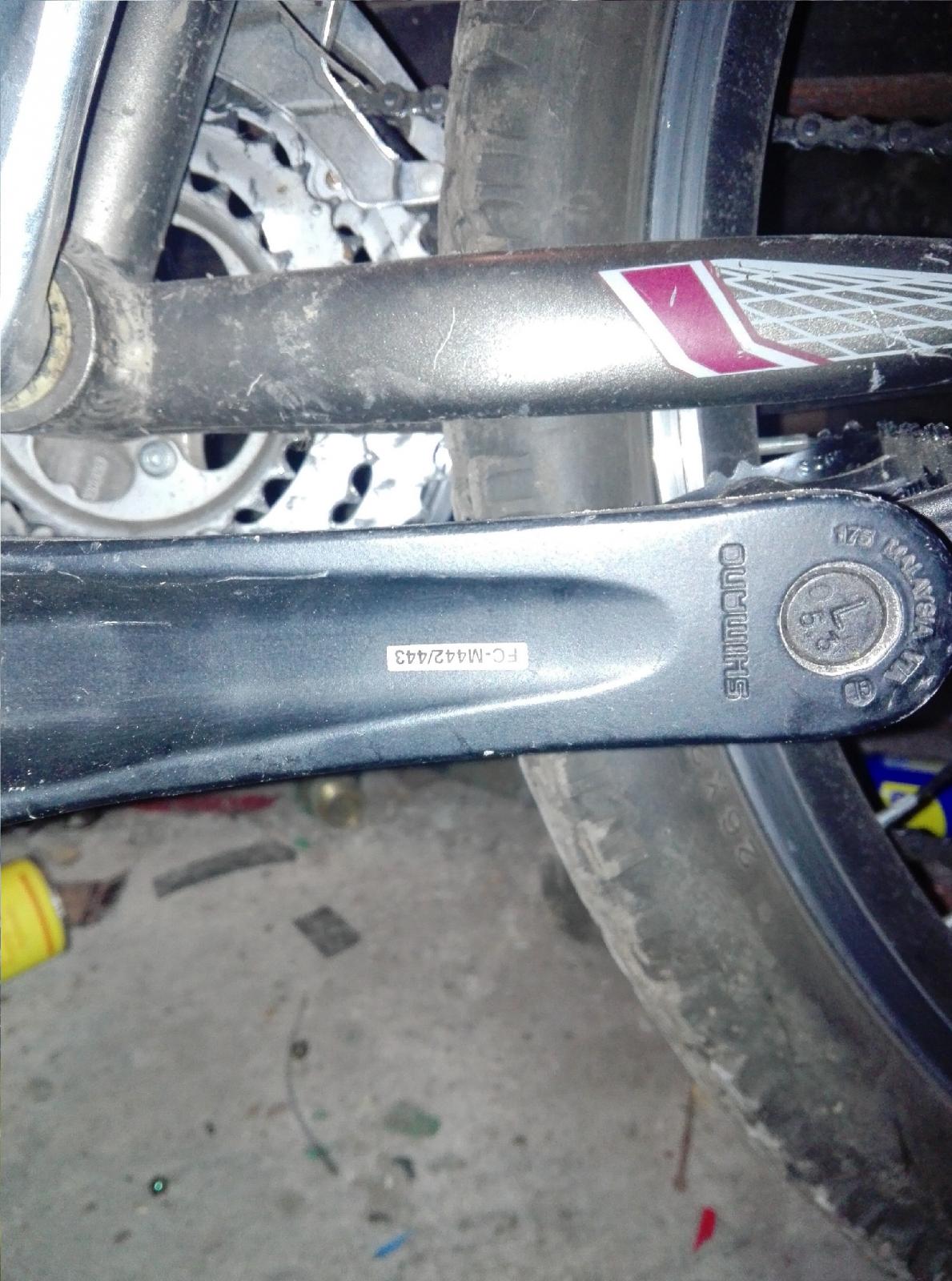

Tatanka Napisano 17 Października 2016 Napisano 17 Października 2016 Jeśli to standardowy suport,to przy tym wymiarze powinien być za krótki,a nie za długi.Jaki wcześniej był suport? Korba zmieniana,czy tylko blaty?Na pewno ten model?

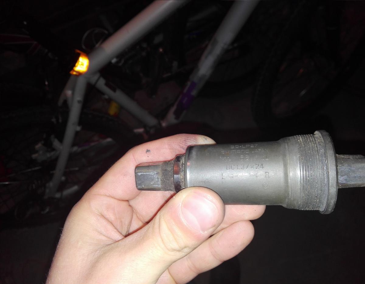

kwadrat200 Napisano 17 Października 2016 Autor Napisano 17 Października 2016 Stary suport to Shimano BB-LP27, nie miałem akurat czym zmierzyć. W korbie zmienione blaty na nowe. Nie wiem jak rower sprawował się na tym starym suporcie, bo kupiony został jako używany. Zaraz po tym został rozebrany i założyłem nowe części.
Tatanka Napisano 18 Października 2016 Napisano 18 Października 2016 Na Starym suporcie powinna być napisana długość. Blaty są z taką samą ilością zębów jak Stare?
kwadrat200 Napisano 18 Października 2016 Autor Napisano 18 Października 2016 Niestety nie było długości na starym suporcie, zmierzę jak wrócę do domu. Blaty takie same, 22/32/44.

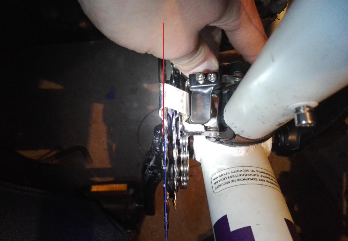

kwadrat200 Napisano 25 Października 2016 Autor Napisano 25 Października 2016 Niestety wcześniej nie miałem szans na zmierzenie starego suportu. Wczoraj mi się udało, stary miał też 113mm. Po założeniu korby wchodziła na niego może milimetr głębiej. Rozebrałem więc przerzutkę i znalazłem winnego - taka mała wygięta sprężynka blokowała się przy pewnym położeniu. Teraz wychył jest prawidłowy. Dziękuję za pomoc.
Tatanka Napisano 25 Października 2016 Napisano 25 Października 2016 No i fajnie.Tylko dlaczego w manualu shimano ma być suport 126mm lub 121 mm w zależności od linii łańcucha?Jeszcze różnicę kilku mm bym zrozumiał,ale tyle?
Tatanka Napisano 25 Października 2016 Napisano 25 Października 2016 Tu jest 126 mm dla linii 50 http://www.shimano.com/media/techdocs/content/cycle/SI/FC/SI-0086A-001/SI-0086A-001-POL_v1_m56577569830696663.pdf
Ychu Napisano 25 Października 2016 Napisano 25 Października 2016 Bo to dla octalinka. Wysłane z mojego SM-G361F przy użyciu Tapatalka
Tatanka Napisano 25 Października 2016 Napisano 25 Października 2016 FC-M442-8 to wersja octalink.Zgadza się?Dla niego podana jest długość 121k
