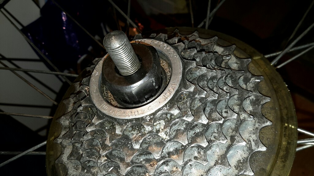

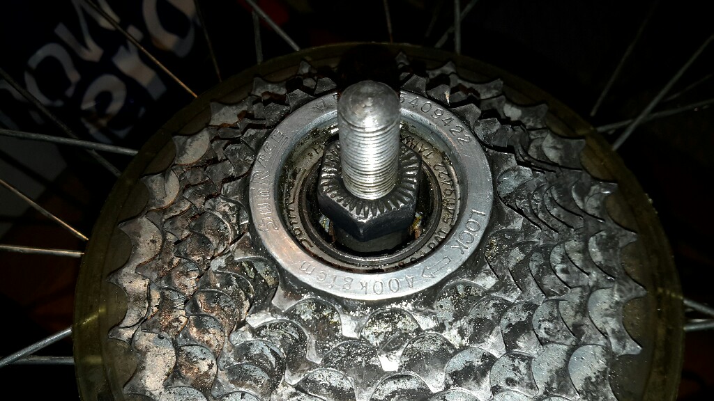

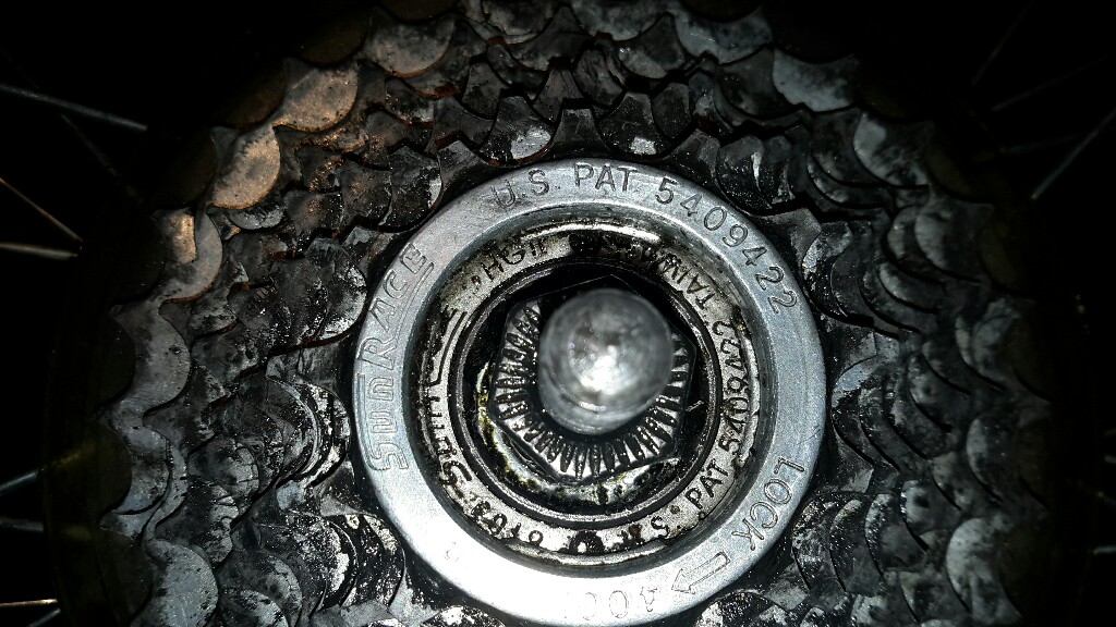

AlecClaire Napisano 12 Października 2016 Napisano 12 Października 2016 Witam Chce odkręcić ultra stara kasetę Sun Race, jednak gwint jest dosyć nietypowy. Przejrzałem dwie strony z zestawami kluczy do kaset i wolnobiegow, ale nic nie wydaje się pasować. Jeeynce co wchodzi, ale to w srodek i ani drgnie, to klucz do wolnobiegow Shimano (na fot.). Jakieś pomysły oprócz serwisu?
gtb Napisano 12 Października 2016 Napisano 12 Października 2016 Wchodzi klucz od wolnobiegu bo to wolnobieg . Odkręcisz go najszybciej na imadle :
AlecClaire Napisano 12 Października 2016 Autor Napisano 12 Października 2016 Dzięki, zaraz będę testował. Bylem przekonany, że to kaseta ze względu na ten napis "lock". No niestety. Spryskalem środek K2 07, ale ani drgnelo. Za to udało mi się złamać imadlo. Chyba wymienię całe to koło z przejściem na kasetę i tyle. Dzięki za pomoc.
Hetman Napisano 15 Października 2016 Napisano 15 Października 2016 Wygląda na to, że tam nie ma wielowypustu? Słabo na zdjęciach widać. Ech, szkoda imadła było - to nie była dobra rada, wbrew powszechnym opiniom.
siimon Napisano 16 Października 2016 Napisano 16 Października 2016 Oczywiście, że to normaly wolnobieg. Imadło się załamało bo było do D. No i jeszcze pytanie czy kręciłeś w dobrą stronę.
AlecClaire Napisano 19 Października 2016 Autor Napisano 19 Października 2016 W dobrą stronę. Imadło się złamano, bo miało prawo po 43 latach.
