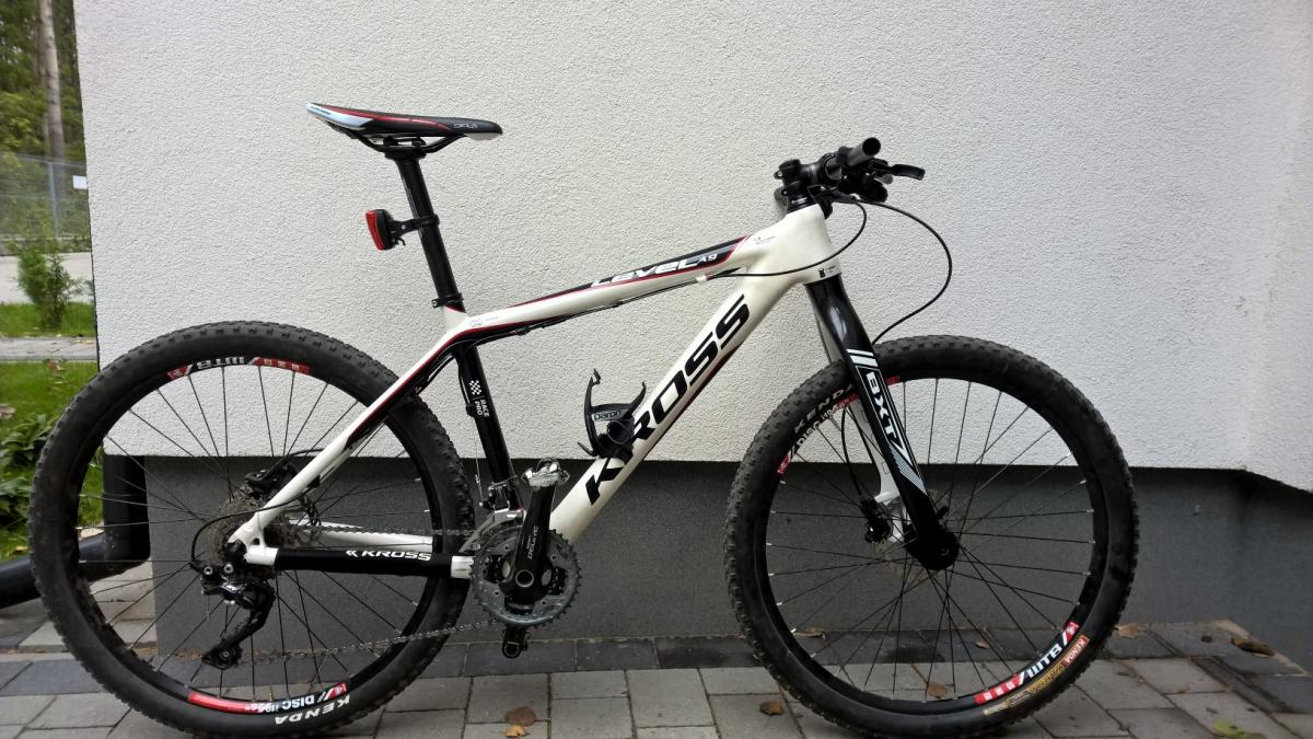

Witam,
projekt zupełnie nowy, nie podaję jeszcze wagi części, gdyż nie wszystkie mam zważone a i za kilka dni część zostanie zmieniona na lżejsze.
Pierwszy krok wymiana kowadła RS XC 30 na lekki 567 g chiński carbonowy wideł, wybór padł na BXT- powód, taperowana rura, ciekawa stylistyka, niezła waga i dobra cena - 292 zł z przesyłką.
Już do mnie lecą: siodło, sztyca, kiera - wszystki chiński carbon (sztycę i siodło mam już w szosie i po 2,5 k kilometrów wszystko działa super).
Następny krok to wymiana kół dętek i opon.
Pozdrawiam

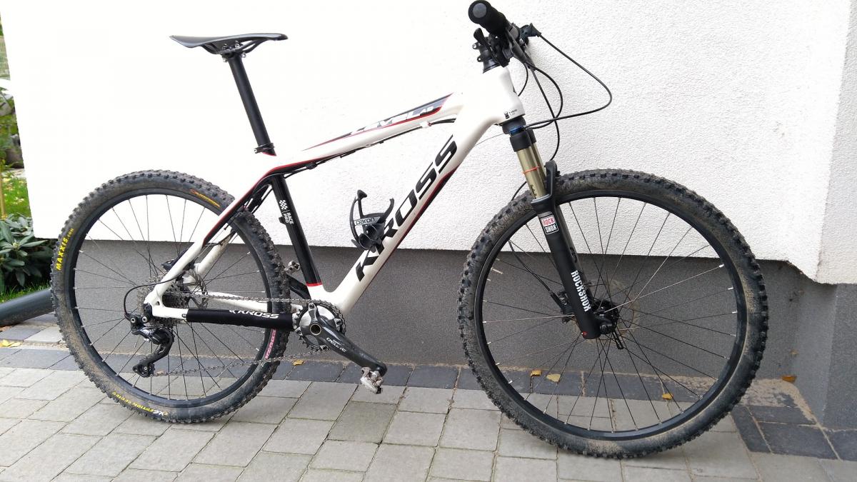

Cześć,

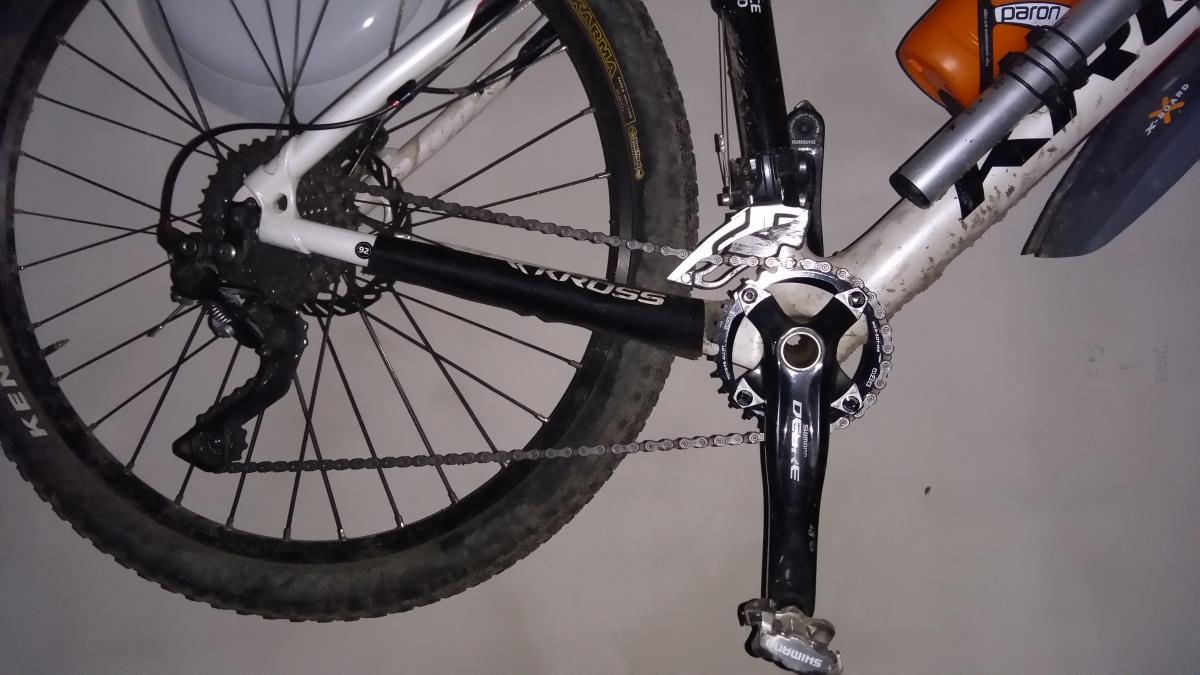

minął rok i znów coś tam kombinuję:
- nowe opony - Medusa

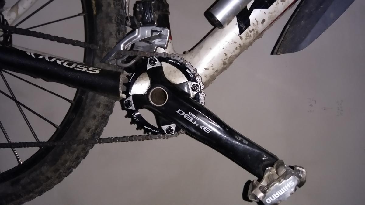

- napęd 3x10 zmodyfikowałem na 1x10 (koszt 130 zł) i działa elegancko nawet na 20 % ziemnych podjazdach i na szybkich zjazdach, jest super.
- czekam na nowy amor (sztywny widelec będzie zakładany okazyjnie)
Niebawem dalsze przeróbki,
miłego dnia
F

Cześć,
dzięki.
Sid na allego 999 zł no mega cena po docięciu rury sterowej waga Sid-a 1370 gram. Uwaga ważne jest to opcja z odwrotną blokadą co oznacza, że cały czas jest zablokowany na sztywno a dopiero po pociągnięciu manetki otwiera się miękkie działanie (dowiedziałem się o tym dopiero po odebraniu) ale dla mnie to akurat super bo na asfaltowych dojazdach do miejscówek mam zablokowane a jak wbijam w teren to zaciągam manetkę i jest pełna amortyzacja.
Wybrałem amor bo szykuję się na 2018 na wyścigi a tu lepiej się sprawdza amor niż sztywny widelec. Sztywny widelec pewnie pójdzie do sprzedaży lub pod inny projekt.
Zębatka a2z no mega ja wybrałem rozmiar 32 (środkowy blat miałem 34) z tyłu mam kasetę 10-tkę i jestem mega zadowolony. Po za tym że lżej to oczywiście mniej kombinowania po prostu strzelasz jedną manetką lżej lub ciężej i tyle. koszt 140 zł i 30 min pracy (zdjęcie korby, przedniej przerzutki, blatów, montaż a2z. Nic po za zdjęciem blatów i założeniem a2z nie robiłem a wszystko działa super. Zrobiłem test na singlach i na podjazdach po ziemi - nachylenie 15-20% i żadnych kłopotów.
Pozdrawiam
F
