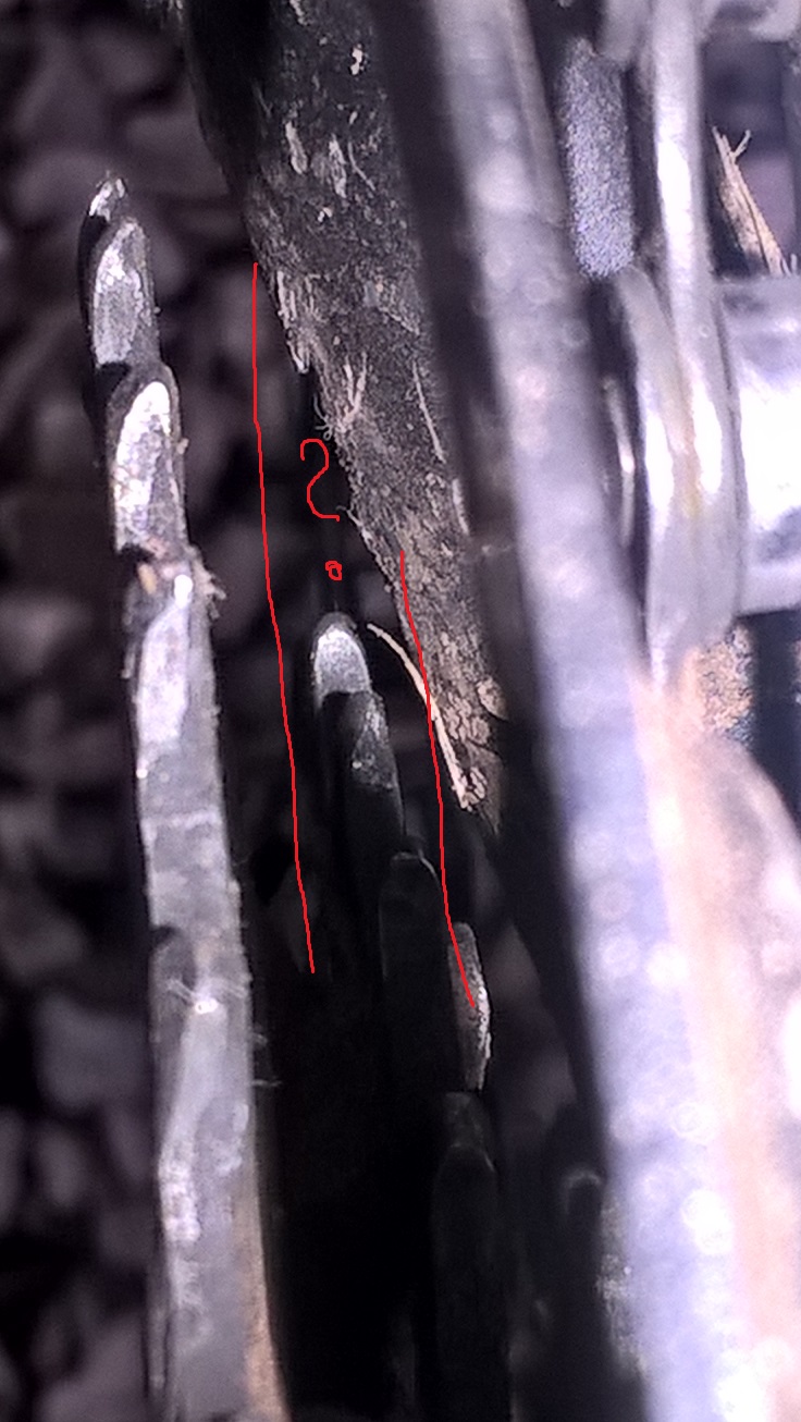

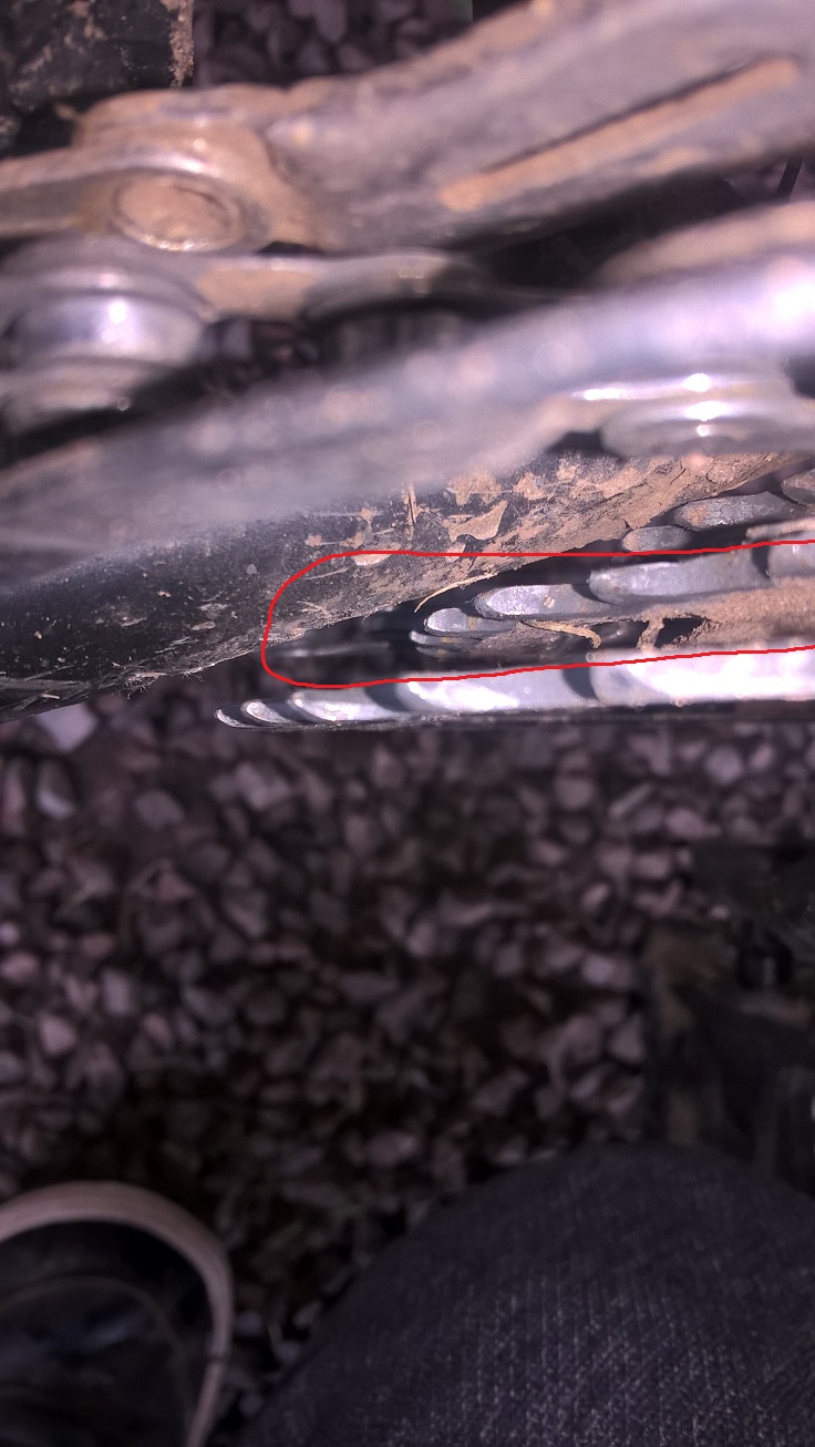

erbanceks535 Napisano 20 Września 2016 Napisano 20 Września 2016 Witam! Jestem przed wyborem korby do systemu 2x10. Chcę kupić korbę SLX z blatami 24/38. Obecnie posiadam korbę Altus z blatami 24/34/42 ( 3x8 ) z suportem tradycyjnym na kwadrat. Czy w tym miejscu w którym obecnie mam blat 34 a dam 38 czyli o 4 zęby więcej nie będzie mi haczyć o ramę ? Moja rama to Kellys Viper. Dodaję zdjęcia jak to obecnie wygląda i czy te 38 mi wejdzie ? Z góry bardzo dziękuję za pomoc! pozdrawiam
dziksoltys Napisano 20 Września 2016 Napisano 20 Września 2016 teoretycznie tak bo to połowa długości miedzy dużą a średnią zębatką. A przy dwóch blatach nie przesuną się trochę zębatki na zewnątrz?

rzezniol Napisano 20 Września 2016 Napisano 20 Września 2016 Fakt aktualnie masz ciasno ... istnieje jakieś tam prawdopodobieństwo że masz nieco za krótką os suportu. W napędzie 2-blatowym teoretycznie środek powinien wypadać miedzy zębatkami (tam gdzie w 3-blatowej korbie jest środkowa tarcza) więc blat nowej korby powinien być nieco dalej na zewnątrz. W razie "W" przy korbie ze zintegrowaną osia masz możliwość dodatkowych 2,5 mm regulacji przez przełożenie podkładki z lewej na prawą stronę suportu. To niezgodne ze sztuką ale możliwe. Pozdrawiam

erbanceks535 Napisano 20 Września 2016 Autor Napisano 20 Września 2016 Rama jest z 2014 roku ( one produkowane były jakoś od 2012 do 2015 ), próbowałem mierzyć lecz nie jest to łatwe, mój największy blat ( 42 ) ma + -17cm, środkowy próbowałem jakoś zmierzyć lecz tak wychodziło coś koło 16cm, natomiast najmniejszy 24 + - 10 cm. Więc wnioskując, że korba 2 rzędowa jest bardziej wysunięta na zewnątrz to tak jakby przyszły blat 38 będę miał między obecnymi 34 a 42. Więc wychodzi na to że może się uda, do tego jeszcze podkładki w supporcie to nie wiem jak wy ale myślę, że będzie dobrze. Co sądzicie, dobrze mówię ?
