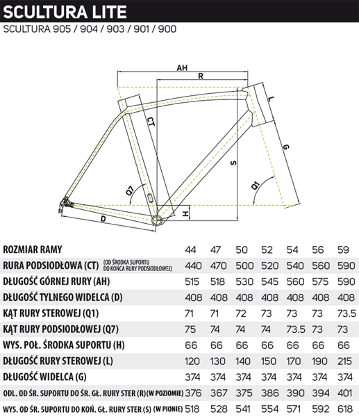

Lenke Napisano 6 Września 2016 Napisano 6 Września 2016 Witam, Na stronie (http://www.competiti...orBike.jsp#type) wpisałem swoje dane: Actual Inseam80 Cm Trunk60 Cm Forearm31 Cm Arm67 Cm Thigh61 Cm Lower Leg56 Cm Sternal Notch143 Cm Total Height178 Cm Wyniki które mi wyszły to: Top Tube Length 52.6 - 53 Cm Seat Tube Range CC 51.8 - 52.3 Cm Seat Tube Range CT 53.4 - 53.9 Cm Stem Length 10.5 - 11.1 Cm BB Saddle Position 71.7 - 73.7 Cm Saddle Handlebar 50 - 50.6 Cm Saddle Setback 3.8 - 4.2 Cm Mam meride (http://www.rowerymer...rie/big/101.jpg) o rozmiarze 54. CT się zgadza ale Top Tube Length jest kompletnie inna. Czy ktoś mógłby mi pomóc albo wskazać gdzie mogłem popełnić błąd. Chcę dopasować głównie długość mostka i ustawienie przód- tył siodełko, ponieważ po każdej dłuższej przejażdżce dolą mnie plecy na dole. Za pomoc z góry dziękuję.
GTZaskar1991 Napisano 6 Września 2016 Napisano 6 Września 2016 Wyniki które mi wyszły to: To są wyniki Eddy, czy French ? Jak Eddy to prawidłowy zakres dł. ramy poziomo będzie wynosił od 526 mm do 541 mm. 54 z podanej geometri jest za duża, bo ma poziomo 560 mm, poprawne byłyby ramy 50 i 52, w przypadku 56 możemy ją dopasować mostem 9 cm i przesunięciem środka siodła o 5 mm do przodu względem osi sztycy, ale lepiej inną ramę jeśli to nie problem.
Lenke Napisano 6 Września 2016 Autor Napisano 6 Września 2016 Są to wyniki "competitive" Wyniki Eddy to: Top Tube Length 52.6 - 53 Cm Seat Tube Range CC 53 - 53.5 Cm Seat Tube Range CT 54.6 - 55.1 Cm Stem Length 9.4 - 10 Cm BB Saddle Position 70.9 - 72.9 Cm Saddle Handlebar 50.8 - 51.4 Cm Saddle Setback 5 - 5.4 Cm A French to : Top Tube Length 53.8 - 54.2 Cm Seat Tube Range CC 54.7 - 55.2 Cm Seat Tube Range CT 56.3 - 56.8 Cm Stem Length 9.6 - 10.2 Cm BB Saddle Position 69.2 - 71.2 Cm Saddle Handlebar 52.5 - 53.1 Cm Saddle Setback 4.5 - 4.9 Cm Roweru raczej nie mogę zmienić chyba że to konieczne. Mam jeszcze jedno pytanie o przesunięcie siodełka. Jest na nim podziałka ale nie wiem co jest wskaźnikiem(https://postimg.org/image/ismdhsmxp/)
GTZaskar1991 Napisano 6 Września 2016 Napisano 6 Września 2016 Przesuń jeszcze 5-10 mm do przodu, chyba że, jesteś ciężki to nie, bo możesz pokrzywić siodło. Rama jest za duża nie tylko poziomo, ale także główka ramy jest za wysoka o około 3cm. Sklaniam sie jednak ku zakupie innej ramy, bo tracisz przyjemność z jazdy. Ile dołożysz do używki tej samej klasy, 300 zł ... Lepiej rower za 2k dopasowany, niż za 20k za duży/za mały.
