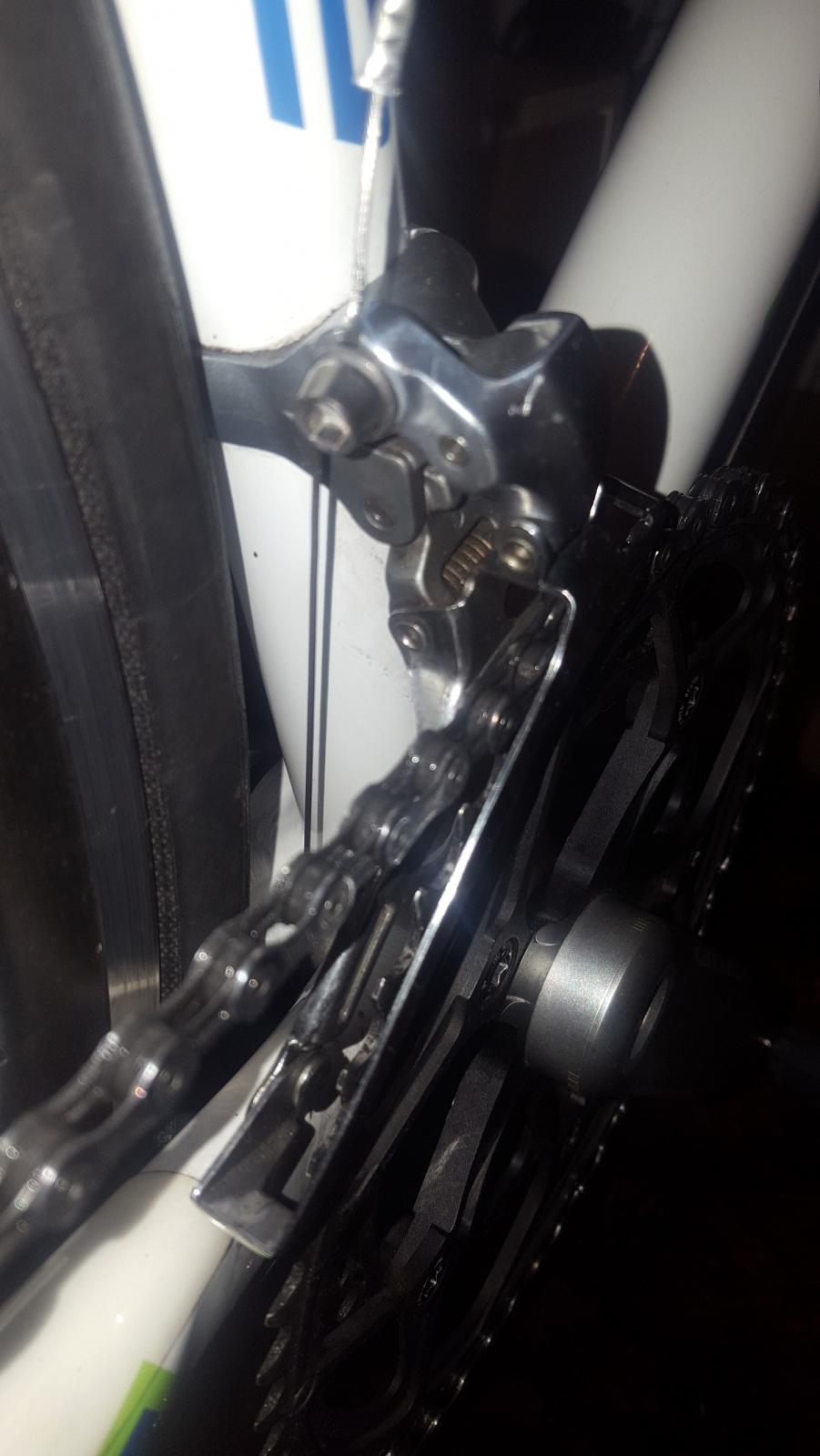

zibra Napisano 17 Sierpnia 2016 Napisano 17 Sierpnia 2016 Mam następujący problem. Byłem w serwisie wymienić linkę, bo w oryginale nie było przy przedniej przerzutce baryłki do regulacji naciągu. Po wymianie i regulacji okazało się, że zmiana z zębatki 53 na 39 jest nieprecyzyjna - łańcuch zamiast wskakiwać na zębatkę to "opiera" się na jej zębach i trzeba popchnąć palcem, żeby wskoczył. Jaka może być tego przyczyna? Od razu mówię, że łańcuch powinien być już zmieniony, ale czy to na 99% jest tego przyczyną? Serwisant mówił, że może korba nie jest dedykowana dla napędu 10rz, a z identyfikacją jej nie jest dla mnie tak łatwo. Korba Cannondale, taka tylko z zębatkami 53-39: http://flatoutcycles.co.uk/cannondale-hollowgram-si-crankset-inc-52-36-fsa-chainrings-40518 Kaseta 10rz. i łańcuch ultegra CN-6701. Druga sprawa to jaki łańcuch kupić? Pan w serwisie twierdzi, że dobry będzie KMC 10rz tego typu i wytrzymalszy od dedykowanych łańcuchów szosowych: http://allegro.pl/kmc-lancuch-rowerowy-x10-73-10rz-spinka-box-i5925768572.html

zibra Napisano 17 Sierpnia 2016 Autor Napisano 17 Sierpnia 2016 Korba w oryginale była inna, ale jak się nie mylę to również dwublatowa. Przerzutka przednia Ultegra 6700. Nie widzę żadnego opisu modelu, ale chyba ona jest tylko do dwóch blatów dedykowana? Na oko też tak wygląda.
Arni220 Napisano 17 Sierpnia 2016 Napisano 17 Sierpnia 2016 Wiem, że w oryginale była korba 3rzędowa FSA bodajże. Może tu jest jakiś problem? Korba w oryginale była inna, ale jak się nie mylę to również dwublatowa. To w końcu jaka? 2 czy 3rz? Jak była 3rz to może poszła wymiana, ale bez zmian przerzutki i obecnie nadal masz przerzutkę do 3 rzędów, a ta jest inna niż do 2 rzędów. Sprawdź dokładnie model przerzutki jaki masz, powinno gdzieś na niej być to napisane.
zibra Napisano 17 Sierpnia 2016 Autor Napisano 17 Sierpnia 2016 Sorry, coś mi się ubzdurało z tymi 3 rzędami. Specyfikacja w oryginale była taka: http://www.katalogrowerowy.pl/kr/rowery/szosowe/11641-caad-9-ultegra-compact Przerzutka ma tylko napis ultegra na zewnątrz i nigdzie żadnego innego info. Jednak na oko wydaje się zdecydowanie na 2 rzędy: Kurde nie wiem jak to wytłumaczyć. Z przerzutką przez chwilę myślałem, że to dobry trop. Może ten spracowany łańcuch faktycznie jest przyczyną? Tak czy siak muszę go wymienić.

zibra Napisano 22 Sierpnia 2016 Autor Napisano 22 Sierpnia 2016 Wraz z nowym łańcuchem problem został rozwiązany. Zastosowałem KMC X10.93 w miejsce Ultegry CN 6701. Albo więc korba Cannondale nie współpracuje najlepiej z łańcuchami Shimano (w co raczej wątpię) albo KMC ma nieco inny profil lub nie jest wymęczony, wyślizgany, starty jak poprzedni łańcuch co powodowało ww problemy. Wszystko chodzi jak należy i można kręcić
