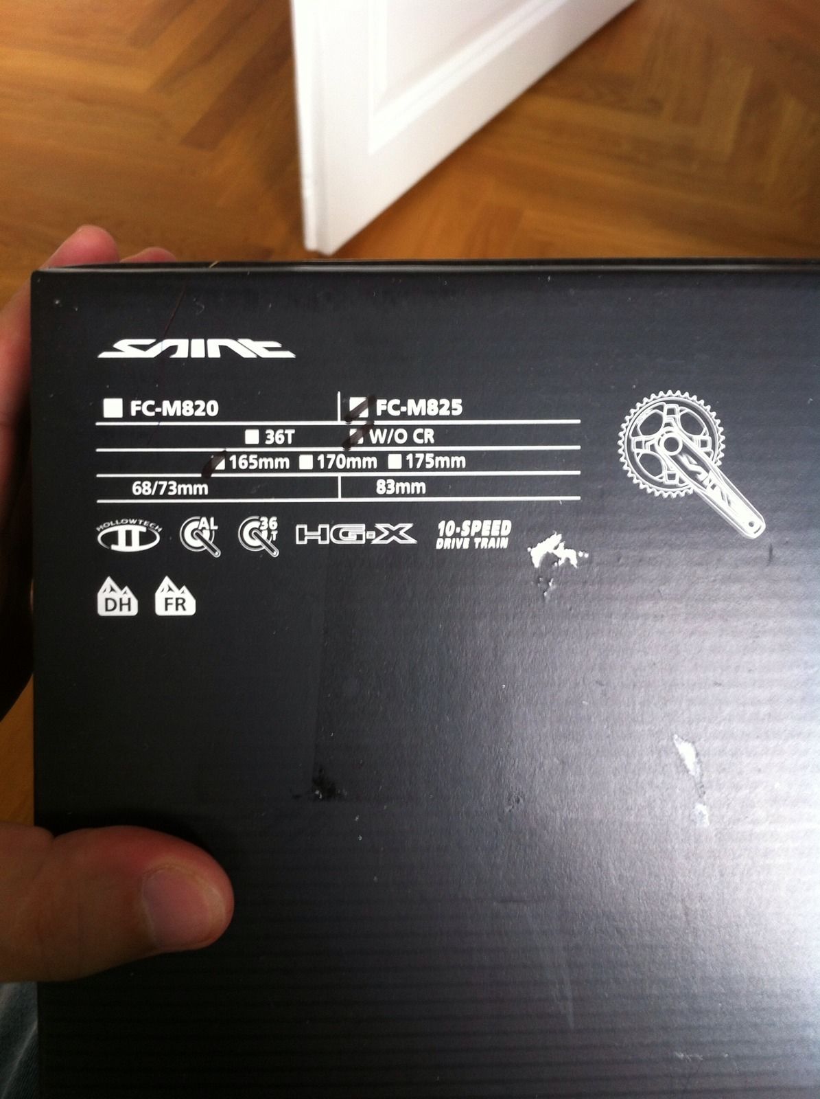

Sorrow Napisano 14 Sierpnia 2016 Napisano 14 Sierpnia 2016 Witam,kupiłem w/w korbę , niestety otwór suportu w mojej ramie ma 73mm. Czy da się ją dopasować czy raczej szukać innej ,a tą sprzedać ? Jest mi ktoś w stanie pomóc ?
Sorrow Napisano 14 Sierpnia 2016 Autor Napisano 14 Sierpnia 2016 edit.: "A widzisz co pisze na pudełku czy tak nie bardzo ?" Nie wiem kto pisze posty bez zastanowienia się ,a później je kasuje... ,ale apropo "mojego czytania z pudełka" widzę ,że do korby pasuje suport 68/73 mm ,więc myślałem nad samą wymianą suportu ,tylko przed wdaniem się w dalsze koszta wole bardziej oświecone osoby ode mnie zapytać, po to jest chyba forum ,prawda ? Nie wiem też tylko co zrobić z tymi 10mm... Ucieszę się na wszelkie podpowiedzi, może nawet znajdzie się ktoś na forum kto ma ten sam problem tylko w odwrotną stronę wtedy możemy się wymienić korbami. Moja nie została jeszcze wyjęta z opakowania. Pozdrawiam.
phoe Napisano 17 Sierpnia 2016 Napisano 17 Sierpnia 2016 Tam masz info, że korba którą kupiłeś jest pod 83mm, model FC-M820 jest pod 67/73mm. Masz dlatego to rozdzielone kreska.Możesz jakieś podkładki dać na upartego, bo szersza do węższej mufy wejdzie zawsze, ale to jest rzeźba i niepotrzebne druciarstwo w przypadku nowej korby, tym bardziej tej klasy.Linia łańcucha też lekko zostanie przesunięta i wypadało by wtedy dać podkładki + inne kominy do blatu.

Sorrow Napisano 17 Sierpnia 2016 Autor Napisano 17 Sierpnia 2016 Dziekuję za odpowiedź phoe. Czyli korba idzie pod młotek, szkoda. Pozdrawiam.
