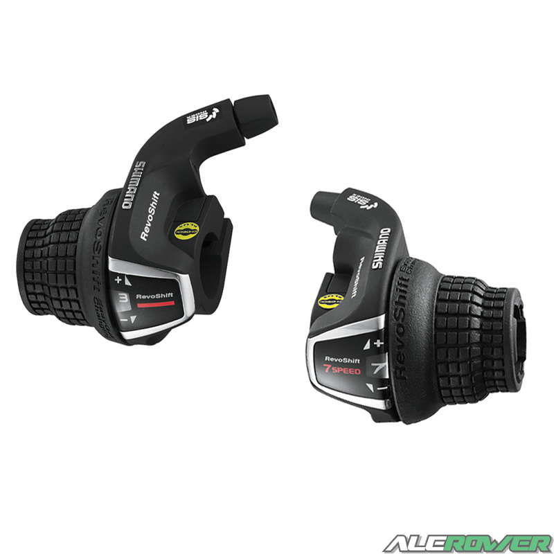

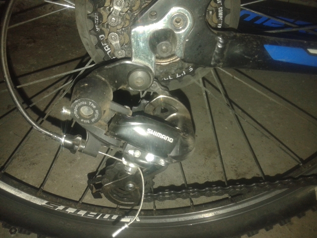

bastek32 Napisano 13 Sierpnia 2016 Napisano 13 Sierpnia 2016 Witam Mam meride matts 5v i mam już dosyć tych najtańszych tylnich przerzutek shimano tourney jak w załączniku. I mam pytanie jakie można wsadzić w zamian przerzutki, aby zostały te same manetki??? a może ktoś da jakiś link z allegro
Tatanka Napisano 13 Sierpnia 2016 Napisano 13 Sierpnia 2016 Np. http://allegro.pl/przerzutka-shimano-tyl-acera-rdm360-srebnra-i5981631754.html
bastek32 Napisano 13 Sierpnia 2016 Autor Napisano 13 Sierpnia 2016 tam jest napisane na 8 rzędów, a ja mam 7
Tatanka Napisano 13 Sierpnia 2016 Napisano 13 Sierpnia 2016 współpracuje z wieloma typami dźwigni zmiany biegów m in RapidFire I Revo shift przerzutka posiada śrubę do łatwej regulacji napięcia sprężyny obsługuje ilość przełożeń 6,7 oraz 8
bastek32 Napisano 13 Sierpnia 2016 Autor Napisano 13 Sierpnia 2016 a ok nie doczytałem że pasuje też do innych a lepsza jest acera czy altus?
Tatanka Napisano 13 Sierpnia 2016 Napisano 13 Sierpnia 2016 Ogólnie acera to wyższa grupa.Altus ,eśli szukasz tańszego rozwiązania też może być.
bastek32 Napisano 13 Sierpnia 2016 Autor Napisano 13 Sierpnia 2016 to czemu altus jest drozszy od acera?
Tatanka Napisano 13 Sierpnia 2016 Napisano 13 Sierpnia 2016 Ta nie jest http://allegro.pl/przerzutka-tyl-shimano-altus-rd-m310-7-8-rz-srebr-i6410465276.html Najnowsze obsłużą 9rz dlatego są droższe
emremigiusz Napisano 13 Sierpnia 2016 Napisano 13 Sierpnia 2016 Możesz też wsadzić coś starszego. Ja za 35zł kupiłem STX RC,w niemal idealnym stanie,działa jak marzenie.
bastek32 Napisano 13 Sierpnia 2016 Autor Napisano 13 Sierpnia 2016 i co mowisz ze polecasz tą http://allegro.pl/przerzutka-shimano-tyl-acera-rdm360-srebnra-i5981631754.html ??? bedzie działała p&p ?? a temat amortyzatorow ogarniasz?
Tatanka Napisano 13 Sierpnia 2016 Napisano 13 Sierpnia 2016 Będzie działać.Pytaj.Jak nie ja ,to ktoś inny odpowie

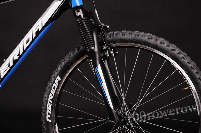

bastek32 Napisano 13 Sierpnia 2016 Autor Napisano 13 Sierpnia 2016 teraz mam taki amorek troche brzydki, dlatego chce go wymienic na takiego co nie ma tych osłon gumowych i jaki by pasował?
Tatanka Napisano 13 Sierpnia 2016 Napisano 13 Sierpnia 2016 Podaj model amorka.Merida dawała z tego co widzę różne.Albo link do specyfikacji Twojego roweru
bastek32 Napisano 13 Sierpnia 2016 Autor Napisano 13 Sierpnia 2016 merida matts 5-v 2013r tylko tyle wiem
Tatanka Napisano 13 Sierpnia 2016 Napisano 13 Sierpnia 2016 Jaki budżet?Nie mogę znaleźć informacji jaki skok ma ten amortzator.Są 2 wersje 50/63 mm
Tatanka Napisano 13 Sierpnia 2016 Napisano 13 Sierpnia 2016 http://allegro.pl/amortyzator-suntour-xct-80mm-disc-hlo-i5858219634.html http://allegro.pl/nowy-amortyzator-suntour-cr8-26-v-brake-ahead-i6190470505.html http://allegro.pl/sr-suntour-xct-26-1-1-8-x255-0mm-czarny-i5649407832.html http://allegro.pl/suntour-sf13-nex-p-mlo-700c-mat-i6398132392.html Ostatni ma skok 63 mm.Prawdopodobnie taki potrzebujesz
bastek32 Napisano 13 Sierpnia 2016 Autor Napisano 13 Sierpnia 2016 ten ostatni fajny bo czarny mat ale w pierwszym opisie jest ze na kola 26, a pozniej ze na 28
Tatanka Napisano 13 Sierpnia 2016 Napisano 13 Sierpnia 2016 Potrzebna jest mi informacja o skoku amortyzatora.Prawdopodobnie jest to 63 mm,co w amortyzatorach na koła 26 jest baaardzo rzadkie.80 to już by coś znalazł.Musisz wymieniać amor?
bastek32 Napisano 13 Sierpnia 2016 Autor Napisano 13 Sierpnia 2016 ale co nie moge załozyc wiekszego skoku? przeciez moge inne meridy (bogarsze wersje) to ta sama rama, i amor na pewno ma wiekszy skok amora nie musze wymieniac, tylko chce bo szpeci rower
Tatanka Napisano 13 Sierpnia 2016 Napisano 13 Sierpnia 2016 Możesz.Ale zmieni się geometria roweru .Głowka ramy pójdzie trochę do góry,oraz rura pozioma. http://allegro.pl/sr-suntour-xct-26-1-1-8-x255-0mm-czarny-i5649407832.html
bastek32 Napisano 13 Sierpnia 2016 Autor Napisano 13 Sierpnia 2016 nie ma mocowan na v-brakei ale fajny jest
Tatanka Napisano 13 Sierpnia 2016 Napisano 13 Sierpnia 2016 http://allegro.pl/amortyzator-rst-capa-t7-26-czarny-1x1-8-i6287676119.html http://allegro.pl/amortyzator-26-suntour-xct-80mm-srebrny-i6304885301.html http://allegro.pl/26-xct-p-80-mm-ahed-v-b-bialy-wyprzedaz-30-i6389325817.html
