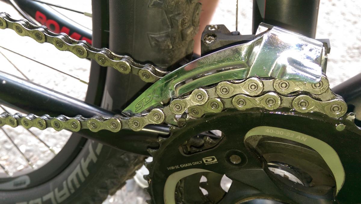

vooyeQ Napisano 29 Lipca 2016 Napisano 29 Lipca 2016 Zakupiłem nowy łańcuch (KMC X10.93) podregulowałem tylną przerzutkę, nasmarowałem. Na stojaku bez obciążenia wszystko chodzi ok. Do tej pory napęd miał 2000km, na 3 łańcuchy. Pojechałem dzisiaj w teren sprawdzić pod obciążeniem. W ciągu 10km dwukrotnie poniższa sytuacja: https://postimg.org/image/9eh3sfeav/ Co może być tego przyczyną ? Dzięki.

vdcmike Napisano 29 Lipca 2016 Napisano 29 Lipca 2016 a) ja stosuję X10.93 i X10.EL z korbą XT (2 blat) i nie ma najmniejszych prob., jest też cała masa rowerów fabrycznie tak wyposażanych zakładam, że łańcuch jest skrócony do odpowiedniej dł. c) sprawdź czy łańcych nie ma "leniwych" ogniw d) dokłanie obejrzyj blaty korby, szykaj skrzywionych lub dziwnie wyszczernbionych zębów e) wózek przerzutki jest tak ustawiony czy tak wygięty przez łańcuch? prowadnica zewnętrzna powinna iść prawie po zębach największego blatu u Ciebie jest z centymetr wyżej

Marcin9 Napisano 29 Lipca 2016 Napisano 29 Lipca 2016 a może problem leży po tej stronie? Marketingowy bełkot Shimano... @@vooyeQ, Skróciłeś łańcuch? Sprawdź też czy przezutka jest na odpowiedniej wysokości bo według mnie jest ona trochę za wsoko. Daj zdjęcie napędu z poprawnie założonym łańcuchem

Marcin9 Napisano 29 Lipca 2016 Napisano 29 Lipca 2016 Łańcuch 114 ogniw + spinka (zgodnie z oryginałem). Tylko że łańcuch zawsze należy skrócić..Daj zdjęcie najmniejsza z tyłu i największa z przodu Według mnie przerzutka jest za wyskok http://porady.bikeboard.pl/images/artykuly2/regulacja1d.jpg

vooyeQ Napisano 1 Sierpnia 2016 Autor Napisano 1 Sierpnia 2016 Z lekkim opóźnieniem... Cofnąłem trochę górny zakres przerzutki, przestałem cynglem do oporu naciskać przy największym blacie, zrobiłem 100km i odpukać na razie jest ok.
vdcmike Napisano 1 Sierpnia 2016 Napisano 1 Sierpnia 2016 W serwisie regulacja wygląda tak, że jak działa to nie dotykają a jak są opory to zaczynają od napięcia linki i kręcenia śrubami H/L. Na stojaku zwykle będzie bajka. U ciebie na podstawie tego zdjęcia co dołączyłeś ewidentnie przerzutka jest zamocowana za wysoko.
vooyeQ Napisano 2 Sierpnia 2016 Autor Napisano 2 Sierpnia 2016 Przedniej przerzutki nie używałem praktycznie wogóle. Regulacja była "fabryczna". Linki nie naciągałem tylko zakres trochę na największym blacie zmniejszyłem. W sobotę zaliczyłem 100km w błocie i deszczu. Przeczyściłem napęd, dzisiaj kolejna stówka wpadła już w lepszych warunkach. Usterki nie stwierdzono. Dzięki. Teraz muszę się zabrać za wyprostowanie/wymianę ogniw, bo pokrzywiłem świeżutki łańcuch próbując w miarę delikatnie go wyciągnąć z tego zawijasa... i teraz przeskakuje jak mocniej wdepnę w kombinacji najmniejsza koronka z tyłu, a największa z przodu
