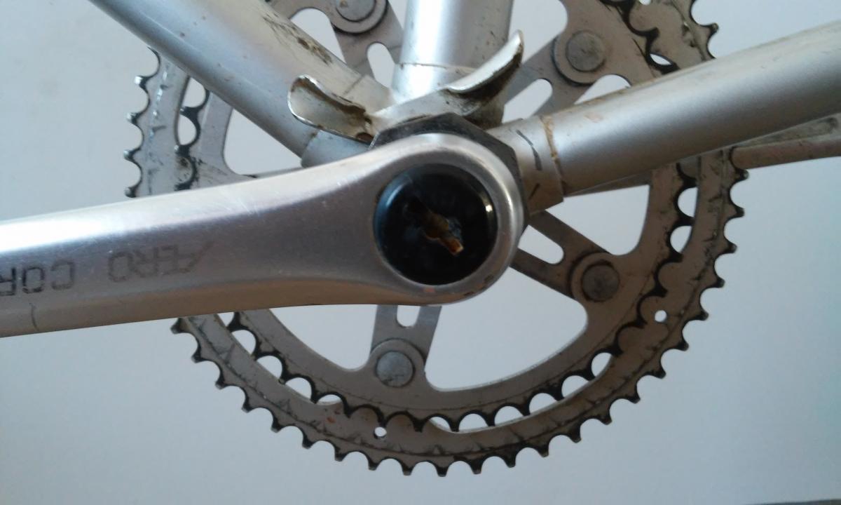

Hanto Napisano 24 Lipca 2016 Napisano 24 Lipca 2016 Witam forumowiczów ! Proszę o podpowiedź w jaki sposób mogę wyjąć/wykręcić kapsle korby. Jest to stara kolarka Patria , próbowałem śrubokrętem płaskim ale nie rusza a nie chce używać zbytnio siły aby nie umielić plastiku. Ktoś ma już może doświadczenie w tym temacie?
Mod Team Puklus Napisano 24 Lipca 2016 Mod Team Napisano 24 Lipca 2016 A psiknij tam jakim wd40, weź płaskownik pasujący na szerokość i kręć w lewo ... co innego zostaje?
Hanto Napisano 24 Lipca 2016 Autor Napisano 24 Lipca 2016 Tak też myślałem że to żadna filozofia ale nie byłem pewien co do gwintów lewych itp bo nie miałem wcześniej do czynienia z takimi kapselkami . Dzięki Siła była potrzebna, co prawda korki trzymały jak cholera i j prawie rozmieliłem ale jak napisałeś WD-40 i poszło.
