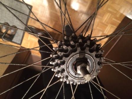

Mikegor Napisano 19 Lipca 2016 Napisano 19 Lipca 2016 Witam, Na zdjęciu jest kaseta, czy wolnobieg?(nie mam klucza, żeby sprawdzić, a chciałbym kupić kasetę z większą ilością biegów) Pozdrawiam
Garlock Napisano 19 Lipca 2016 Napisano 19 Lipca 2016 Wolnobieg, prawdopodobnie jakiś Suntour. Sadząc po zdjęciu potrzebujesz do odkręcenia klucz z 2 zębami np: https://cyklisci.com/klucz_do_wolnobiegu_suntour_2_zeby_super-b,107,9431.html Podobne też były Reginy montowane w Huraganach i Jaguarach, ale tam rozmiar zębów był trochę inny niż w Suntourach.
