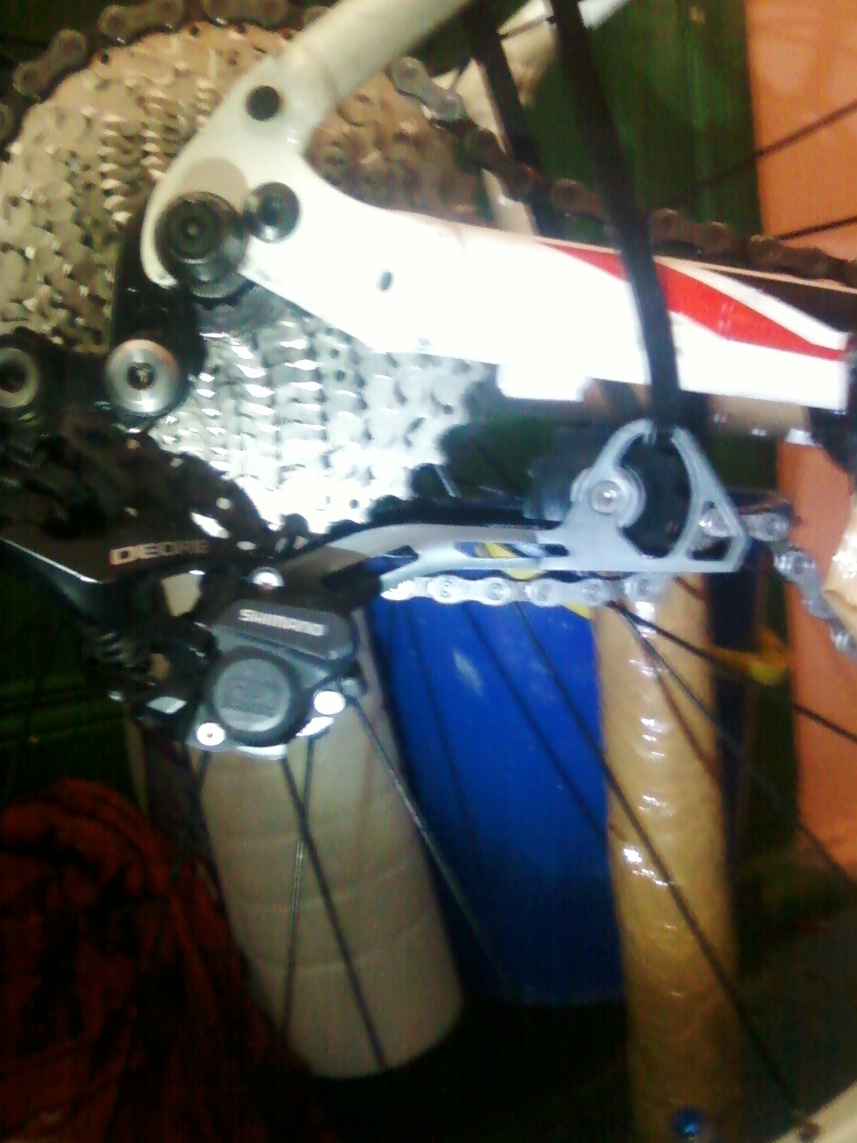

jogi109 Napisano 10 Lipca 2016 Autor Napisano 10 Lipca 2016 A zapytam od razu- czy do RD-M615 Deore tej ze sprzęgłem podejdzie tarcza 42T z tyłu czy tylko 40T? Wózek wolałbym GS, czy musi być SGS?

jogi109 Napisano 10 Lipca 2016 Autor Napisano 10 Lipca 2016 Korba 1rz 30T z kasetą 11-40 lub 11-42Pojemność starczy na pewno, chodzi mi nardziej czy ta deorka sie wygnie na tyle, by obsłużyć 42T na kasecie I jeszcze jedno. Tak patrze na zakres kasety i lepiej zamiast 16T dać 18T w miejsce 17T i 19T. Ma ktoś może zębatke 18T?
.jestemJAKmotyl Napisano 10 Lipca 2016 Napisano 10 Lipca 2016 max wygięcie rd-615 ps. fotka robiona tosterem
jogi109 Napisano 10 Lipca 2016 Autor Napisano 10 Lipca 2016 Sugerujesz że zadziała czy że wogóle nie ogarnie większej zebatki niż 36T?
