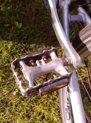

kookoo1991 Napisano 4 Lipca 2016 Napisano 4 Lipca 2016 Witam, ostatnio kupiłem używany rower gt avalanche. Niestety jazda na nim jest nie możliwa. Z prawej strony jest oryginalna korba deoro lx, natomiast z lewej ramię "tracer durabi". To lewe ramię nie może wykonać pełnego obrotu, gdyż zawadza o ramę (wspornik koła tylnego - zdjęcie). Jest za blisko ramy osadzone, tak jak kwadrat suportu za mało wystawał. Czy wymiana tego ramienia na oryginalne rozwiąże problem? Czy może konieczna jest wymiana suportu na dłuższy, a lewe ramie nie ma nic do tego? Rower kupiłem przez aukcję internetową, za niewielkie pieniądze, dlatego nie widziałem w jakim był stanie, a zdjęcie było niewyraźne. Z góry dziękuję za odpowiedź.
Mod Team Puklus Napisano 4 Lipca 2016 Mod Team Napisano 4 Lipca 2016 Korba LX na kwadrat to początki lat 2000 wiec rower ma ok 20 lat. Wtedy były osie krótkie ok 110mm, jeżeli lewe ramie pochodzi z korby o osi 127 tak może się stać. Jedyne co możesz zrobić to : 1. kupić nową korbe i suport 2. przejść się po serwisach i poprosić czy nie mają na sprzedaż lewych ramion i dopasować może coś sie da zrobić.

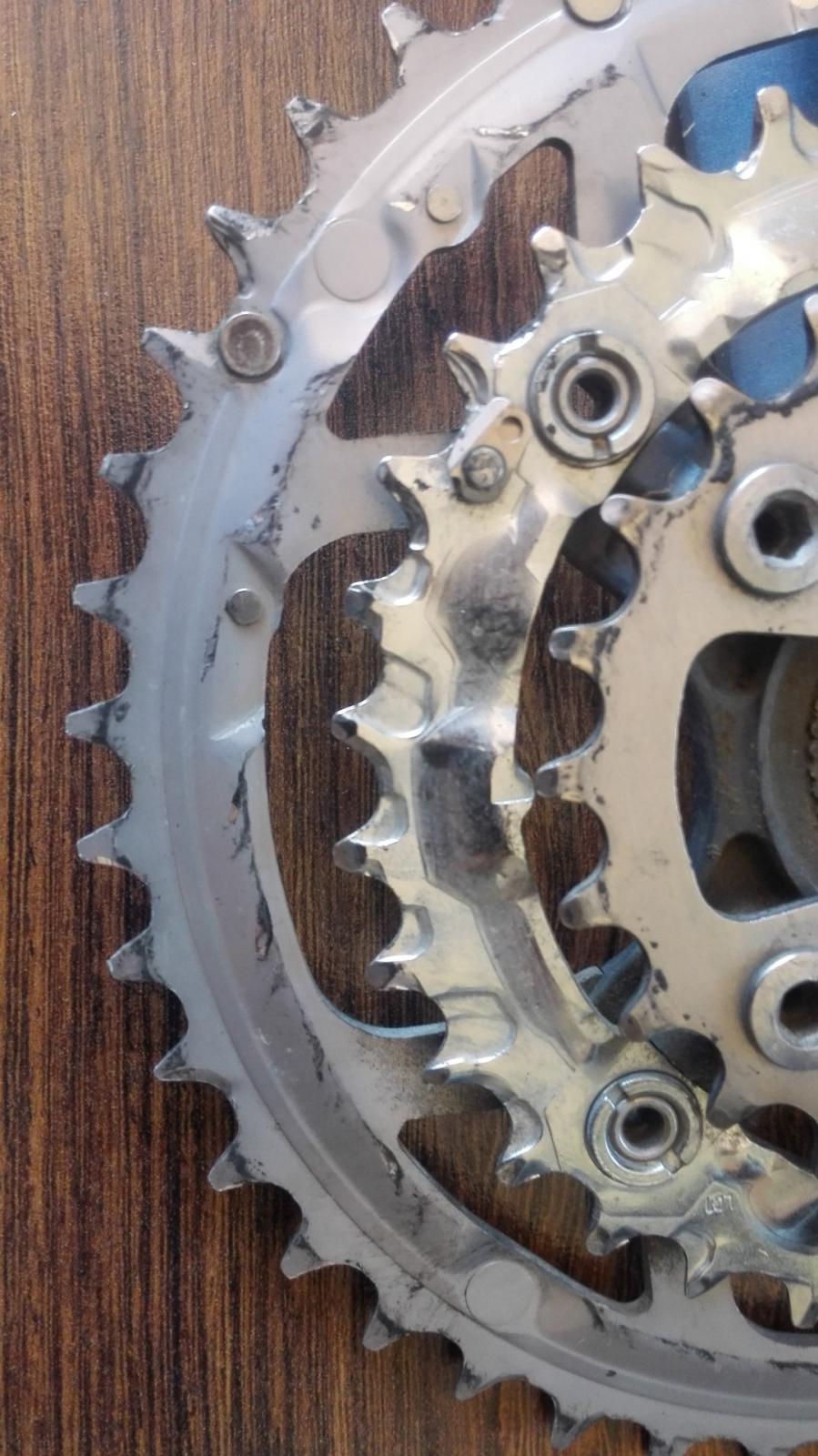

kookoo1991 Napisano 18 Lipca 2016 Autor Napisano 18 Lipca 2016 Witam ponownie, mam na oku używaną korbę fc-m571. Powinna chyba pasować, gdyż blaty są takie jak w poprzedniej (44/32/22). Czy taki suport będzie odpowiedni do tej korby? (Mufa 73mm) "BB-ES300 118 mm/73 BSA Octalink" Czy blaty na zdjęciu są w stanie do jazdy? Czy czekała by mnie od razu ich wymiana? Z góry dziękuję za wszelaką odpowiedź Pozdrawiam
gtb Napisano 18 Lipca 2016 Napisano 18 Lipca 2016 Wg manuala shimano dla linii łańcucha 50 suport będzie w sam raz http://www.sillygrin.co.uk/techstuff/service/shimano/f650d.pdf Zębatki wyglądają dobrze i powinny przyjąć nowy łańcuch.
