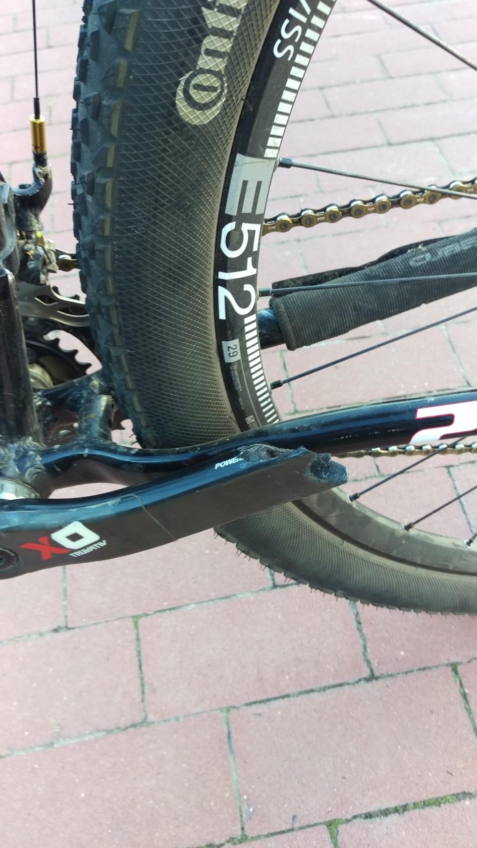

Do Shimano pisałem ale jest weekend wiec na razie cisza, a ośka popękała podczas odkręcania , połamałem ostatnio korbę i w domu i w serwisie gdzie dopiero udało się odkręcić pedał , był zaciśnięty w imadle. Wcześniej wykręcałem pedały raz na pół roku i robiłem im full serwis i nic takiego nie zauważyłem, ostatnio z początkiem czerwca.

pedał był w stalowej końcówce korby i nie chciał się odkręcić

To po co pisać do Shimano? Przecież to miało prawo się tak zachować po próbie odkręcania zapieczonej ośki.
Kup ośkę z jakiejś używki tak jak pisze Hetman. Ta jest za mocno zmęczona przez "odkręcaczy".
