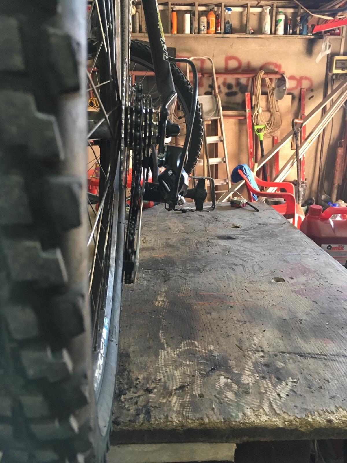

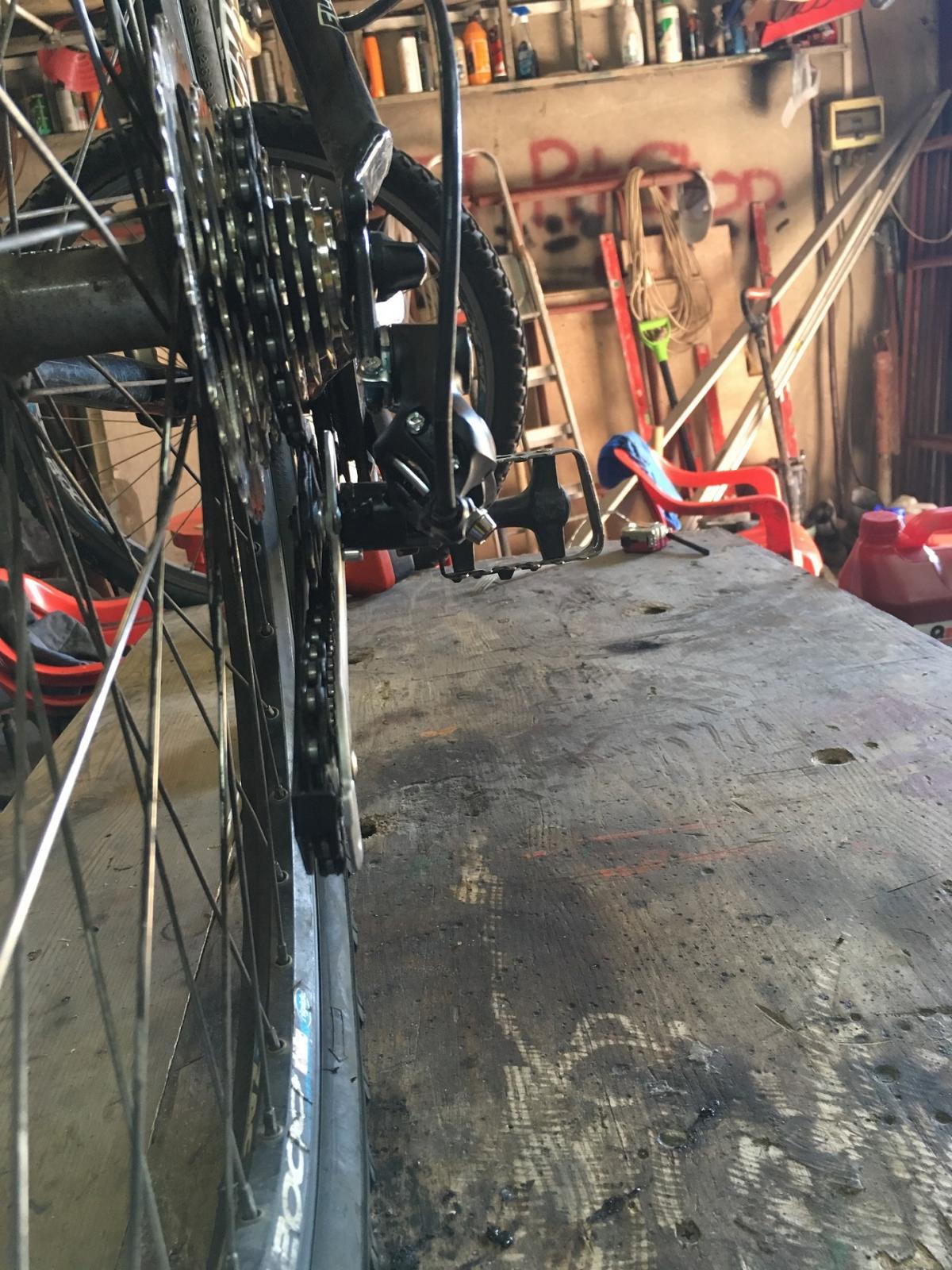

pioter_ch Napisano 4 Lipca 2016 Autor Napisano 4 Lipca 2016 prosze o ocene czy moja przerzutka jest prosta czy moze takie zkrzywienie do srodka kola jest normalne. ??
Mod Team Puklus Napisano 4 Lipca 2016 Mod Team Napisano 4 Lipca 2016 Z tego kąta nie widać, ustaw bieg by wózek by pionowo i zdjęcie całkiem z tyłu.
pioter_ch Napisano 4 Lipca 2016 Autor Napisano 4 Lipca 2016 niestety mam tylko te dwa, odnosnie łancucha czy taki SRAM PC 850 bedzie dobry??
Mod Team Puklus Napisano 4 Lipca 2016 Mod Team Napisano 4 Lipca 2016 czy taki SRAM PC 850 bedzie dobry?? Taki se ... A hak jest ewidentnie krzywy.
pioter_ch Napisano 4 Lipca 2016 Autor Napisano 4 Lipca 2016 Hak czyli mocowanie w ramie? A łańcuch mogę kupić za 45 zl
Marcin9 Napisano 4 Lipca 2016 Napisano 4 Lipca 2016 Hak czyli mocowanie w ramie? Tak Hak możesz wymienić ewentualnie możesz spróbować go wyprostować.. http://www.forumrowerowe.org/topic/171669-diy-przyrzad-do-prostowania-haka-przerzutki-za-3zl/
