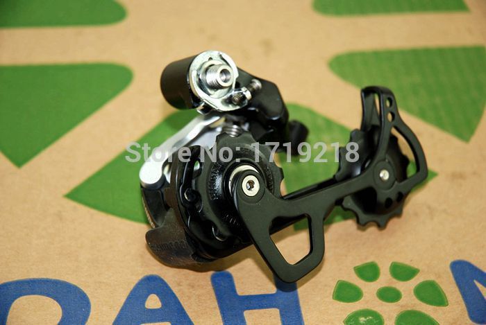

Mod Team Puklus Napisano 3 Lipca 2016 Mod Team Napisano 3 Lipca 2016 Widzisz, tą przerzutkę sprężyna ma ciągnąć w tył kolokwialnie mówiąc, twoja stoi w miejscu bo brak napięcia. Normalnie przerzutka cofa sie do pewnego momentu i tam jest coś co blokuje ruch. Widzisz na tym zdjęciu ta srebrna cześć o która sie zahacza sprężyna, ma taki wypustek który z kolei zahacza sie o wystający wypustek w korpusie przerzutki. Twój altus jest troszkę inszy, nie pamiętam jego konstrukcji ale musi być coś podobnego. Jak nie ma, to zdejmij łańcuch, i sprawdź czy ręką dasz rady napiąć przerzutkę, wykonując ruch wokół osi sprężyny, w kierunku napinającym. Jak ci się uda zrobić pełnie 360, poproś kogoś by ci pomógł to poskładać i będzie działać. Ewentualnie jak jest miejsce, możesz wywiercić mały otworek, nagwintować, napiąć sprężynę i zblokować śrubką. Nie jestem na 100% pewny ale chyba źle koło wsadziłeś. Koło chyba siedzi ok, ale coś mi tam nie pasuje, bo obejrzałem filmik jeszcze kilka razy i jak by sprężyna działa ... Zdejmij łańcuch i pokaż jak sie zachowuje przerzutka na sucho.
