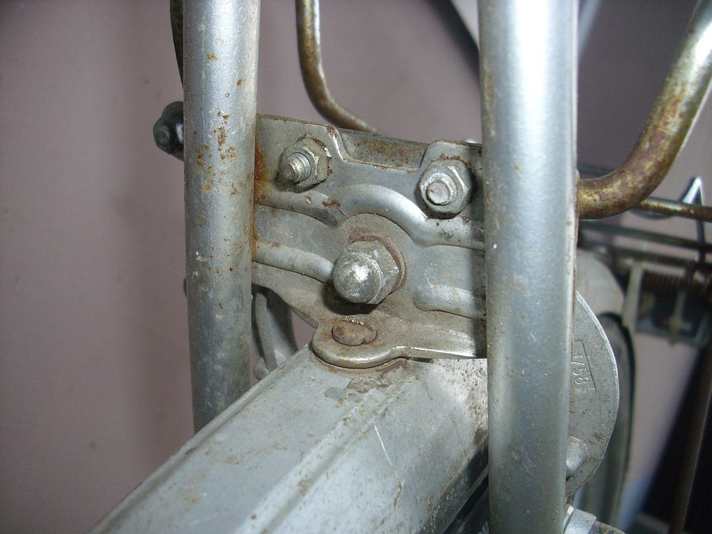

przemq8 Napisano 26 Czerwca 2016 Napisano 26 Czerwca 2016 Ostatnio miałem niefajną przygodę podczas wycieczki, samochód prawie mnie na drzewo zepchnął, jak dałem po hamulcach to niestety hamowanie było pożal się Boże, prawie 0. Większość elementów w rowerze jest nowa prócz szczęk hamulcowych i klamek. Myślałem żeby wymienić fatalne u brake na tiagre 4500, jedyny mankament to sposób mocowania tego hamulca do roweru. Z tego co widziałem jest on montowany na poprzeczną rurkę a u mnie hamulec trzyma się na wspawanym płaskowniku którego trzyma się też bagażnik. Przedni hamulec jest normalnie mocowany przez otwór w widełkach.
Ychu Napisano 26 Czerwca 2016 Napisano 26 Czerwca 2016 Popraw temat. http://www.forumrowerowe.org/topic/9018-zasady-pisania/ Zapodaj fotki i się pomyśli Nie widzę tu problemu mocowania , przelozysz hamulec przez ten otwór w wsporniku i tyle. Jedyny problem to linka idąca od dołu i trzeba będzie pokombinować.Wysłane z mojego SM-G361F przy użyciu Tapatalka
tobo Napisano 26 Czerwca 2016 Napisano 26 Czerwca 2016 Jeśli szczęka tagry będzie miała szyny mocowania klocka na odpowiedniej wysokości w stosunku do obręczy to w czym problem? Sruba mocująca hamulec jest dosyć długa, bo zakłada się że rurka ramy bedzie pewnej grubości, ale tą grubość możesz "zrobić" montując na śrubie hamulca podkładki dystansowe. Zamiast typowej śruby mocującej szczękę do ramy na imbus 5 mm możesz zamocować ją za pomocą zwykłej nakrętki samokontrującej.
przemq8 Napisano 26 Czerwca 2016 Autor Napisano 26 Czerwca 2016 Jeśli szczęka tagry będzie miała szyny mocowania klocka na odpowiedniej wysokości w stosunku do obręczy to w czym problem? Chodzi mi o ten kołnierz >https://youtu.be/pAfwwwIlspA?t=4m4s , wprawdzie to nie tiagra, ale bardzo podobna. U mnie ten kołnierz nie zdałby egzaminu i trzeba by było jakoś "improwizować" .

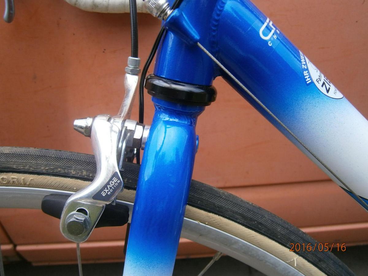

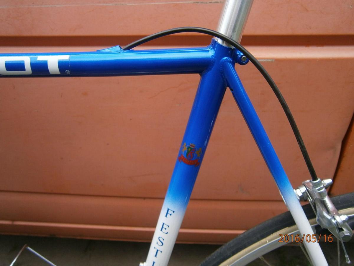

Ros Napisano 8 Lipca 2016 Napisano 8 Lipca 2016 Podepnę się pod temat ponieważ też się zastanawiam nad zmianą hamulców w mojej szosówce. Czy przy takim sposobie montażu jak na zdjęciu poniżej da się zamontować nowoczesne hamulce? Jeśli tak to czy wystarczą same hamulce czy też musiałbym zmieniać linki i klamkomanetki (teraz mam Shimano RSX) żeby wszystko działało bez problemów??
