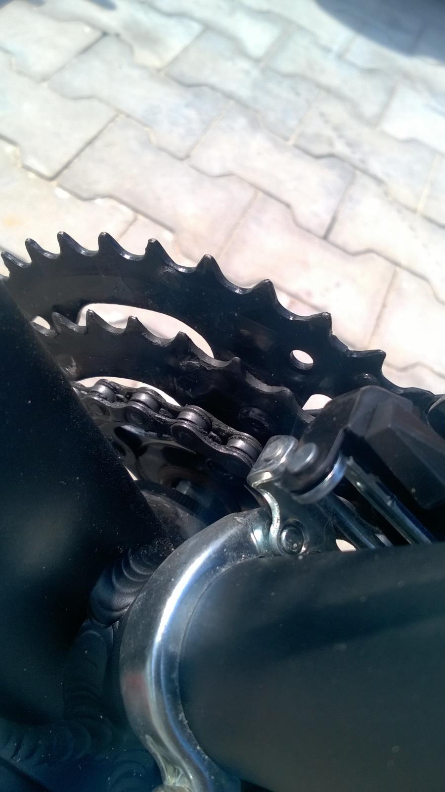

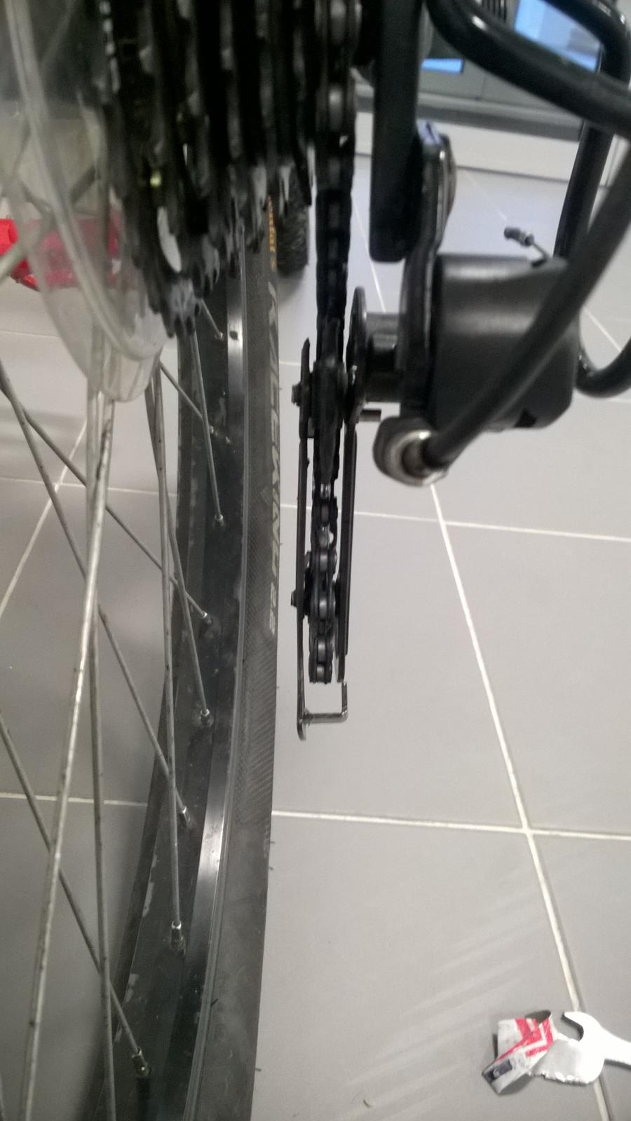

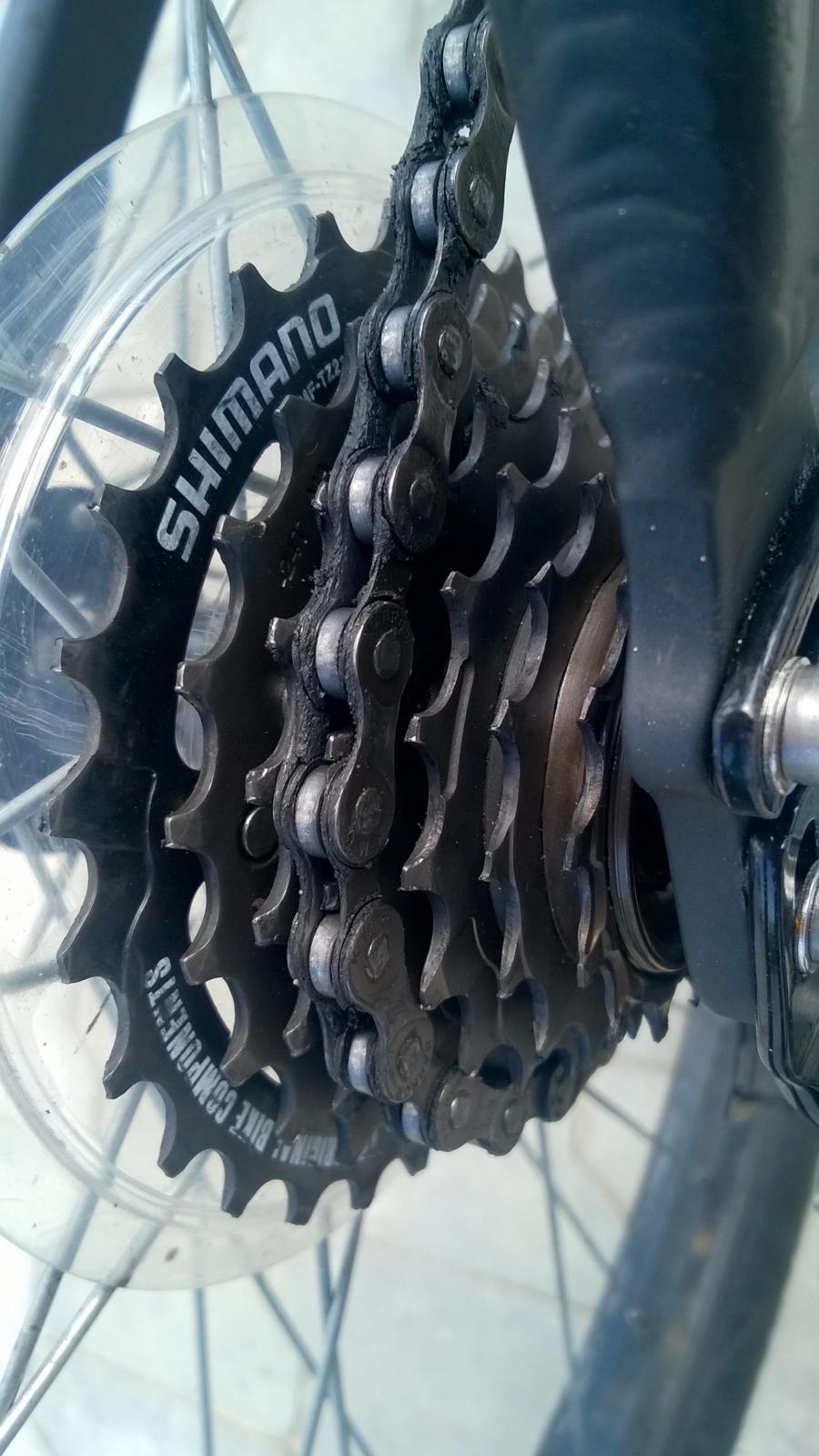

pablob3 Napisano 24 Czerwca 2016 Autor Napisano 24 Czerwca 2016 Załączyłem zdjęcia napędu odnośnie tego łańcucha. I przerzutki bo wydaje mi się, że wózek jest krzywy.
Ychu Napisano 24 Czerwca 2016 Napisano 24 Czerwca 2016 Najgorzej według mnie nie wygląda. Jaki orientacyjny przebieg? Przerzutka też wydaje się prosta , prędzej krzywy hak raczej niż wózek , ale dla mnie jest git.
adamtulak Napisano 25 Czerwca 2016 Napisano 25 Czerwca 2016 Myślę, że na 4 i 5 przełożeniu nowy łańcuch może się nie przyjąć.
