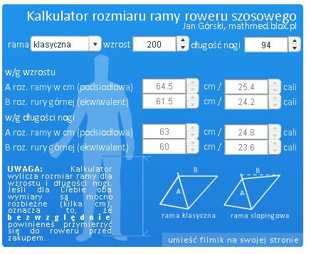

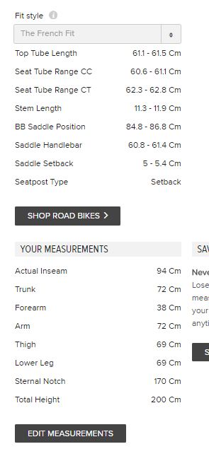

kishoth Napisano 17 Czerwca 2016 Autor Napisano 17 Czerwca 2016 Cześć dzięki za odp przekrok tzn odległość rury poziomej od podłoża dobrze rozumiem? Wklejam zrzut z dwóch kalkulatorów
GTZaskar1991 Napisano 17 Czerwca 2016 Napisano 17 Czerwca 2016 No.tak. Wyniki z obu kalk. się pokrywają. Wyniki rury poziomo dla Eddy fit to 60-60,5 cm (nie sprawdzałem kalkulatorem), więc prawidłowy przedział ramy to 60-61,5 cm z obu narzędzi. Most wiadomo 11 lub 12 cm.
kishoth Napisano 17 Czerwca 2016 Autor Napisano 17 Czerwca 2016 Hmmm tak więc o czym to świadczy? nic mi te liczby nie mówią...
GTZaskar1991 Napisano 17 Czerwca 2016 Napisano 17 Czerwca 2016 Najważniejszy wymiar ramy to rura górna poziomo, masz już ustalone widełki przy kupnie - 600-615 mm. Jak sprzedawca przyśle wymiary to się porówna i będzie wiadomo czy rower podejdzie.
