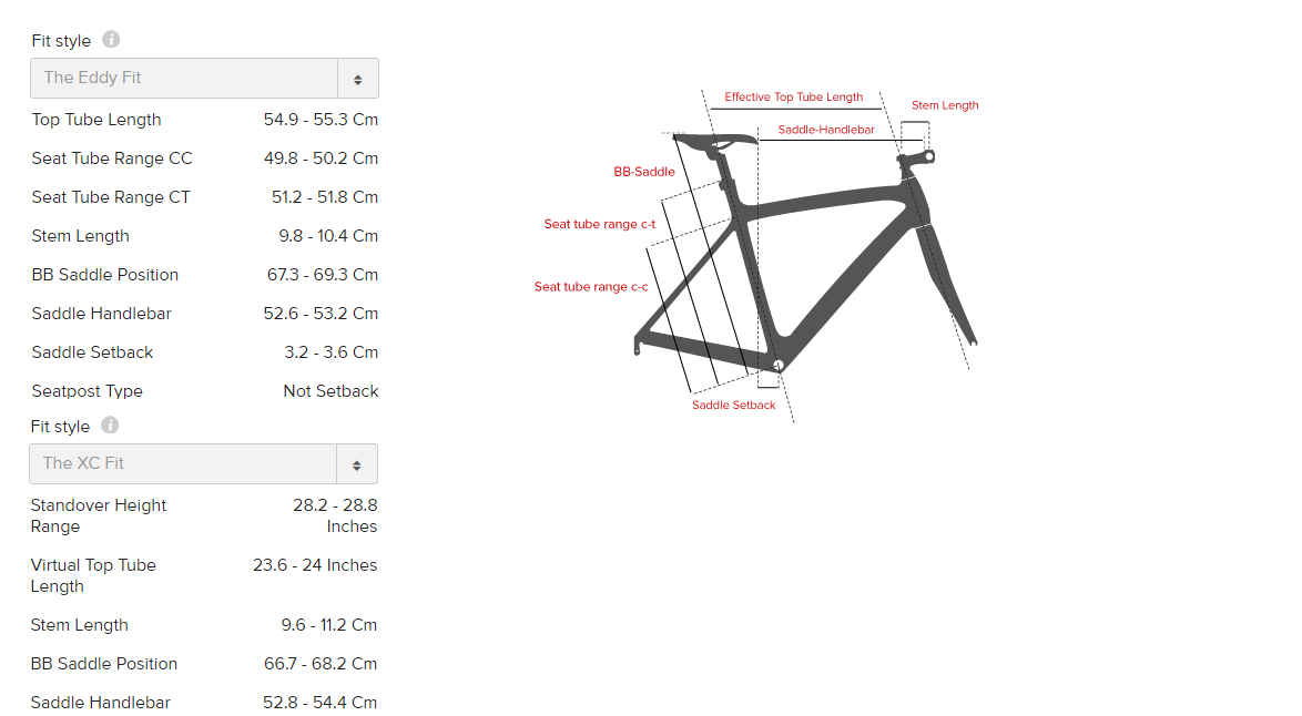

GTZaskar1991 Napisano 13 Czerwca 2016 Napisano 13 Czerwca 2016 3k-3,5k to chyba cena wywoławcza producenta, więc opłacalność średnia. Tu są opinie uzytkowników: https://www.evanscycles.com/cannondale-caad8-7-sora-2014-road-bike-EV193039 Na 176 cm, długość pozioma (najważniejszy wymiar roweru) ramy powinna zamykać się w granicy 525 - 560 mm i most 10 lub 11 cm, możesz pobawić się kalkulatorem (link niżej) by dobrać wymiary ramy i mostku dokładnie lub wkleić wyniki tu. Jak chcesz kupić rower w kategorii dobra cena/jakość to poczytaj tematy z ostatnich kilku tygodni.

Darek14 Napisano 13 Czerwca 2016 Napisano 13 Czerwca 2016 Zacznijmy od tego, że -jeśli jesteś proporcjonalnej budowy ciała- rozmiar 56 będzie za duży.
GTZaskar1991 Napisano 13 Czerwca 2016 Napisano 13 Czerwca 2016 Jak ma budowę typowo męską to 530-535 mm horyzontalnie będzie ok. Podaj dł. nogi chociaż, jak kalkulatora nie uzywasz.
Darek14 Napisano 13 Czerwca 2016 Napisano 13 Czerwca 2016 Ale nie 56 cm jak ma większość rowerów z zamieszczonych linków.
GTZaskar1991 Napisano 13 Czerwca 2016 Napisano 13 Czerwca 2016 Dlatego, najpierw rozmiar, potem rower.

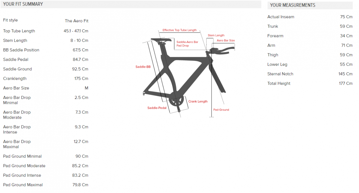

Wallyy Napisano 13 Czerwca 2016 Autor Napisano 13 Czerwca 2016 Pomierzyłem sie na szybko wklepalem w ten kalkulator i wyszło coś takiego.
GTZaskar1991 Napisano 13 Czerwca 2016 Napisano 13 Czerwca 2016 Ramie i tułów prawdopodobnie zle pomierzone, podaj wyniki Eddy i French, nie Aero.
Wallyy Napisano 13 Czerwca 2016 Autor Napisano 13 Czerwca 2016 Sorry ale nie bardzo rozumiem co masz na mysli przez Eddy i French
GTZaskar1991 Napisano 13 Czerwca 2016 Napisano 13 Czerwca 2016 Tak, ale pomierzyłeś się jeszcze raz, dla potwierdzenia. To żaden wstyd się pomierzyć kilkukrotnie, ja powtarzalność wyników uzyskałem po 4-5 pomiarze.
