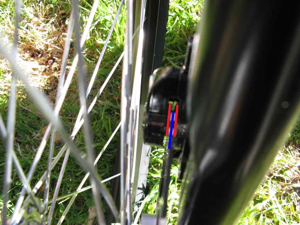

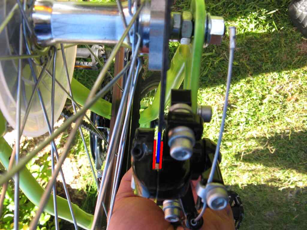

Jestem dość zielony w temacie rowerów i ich osprzętu. Kupiłem właśnie synowi na początek rower z bardzo niskiej półki Arkus Forester z tarczowymi hamulcami z allegro. Po przykręceniu koła stwierdzam że tarcze minimalnie ocierają o zaciski. Przeczytałem - [poradnik] Regulacja i ustawianie zacisku hamulcowego. jednak nie jestem pewien jednego szczegółu.
Jak bardzo zaciski mogą być przesunięte względem powierzchni tarczy, w załączniku dwa obrazki - hamulec przód i tył. Na niebiesko zaznaczona powierzchnia hamująca tarczy a na czerwono zaciski. Czy powinienem przesuwać zaciski tak aby podczas hamowania dotykały całej powierzchni hamującej tarcz.
Tak. Klocki maja dotykać tarczę na całej powierzchni i równomiernie podczas hamowania a podczas spoczynku nie powinny dotykać tarczy.
