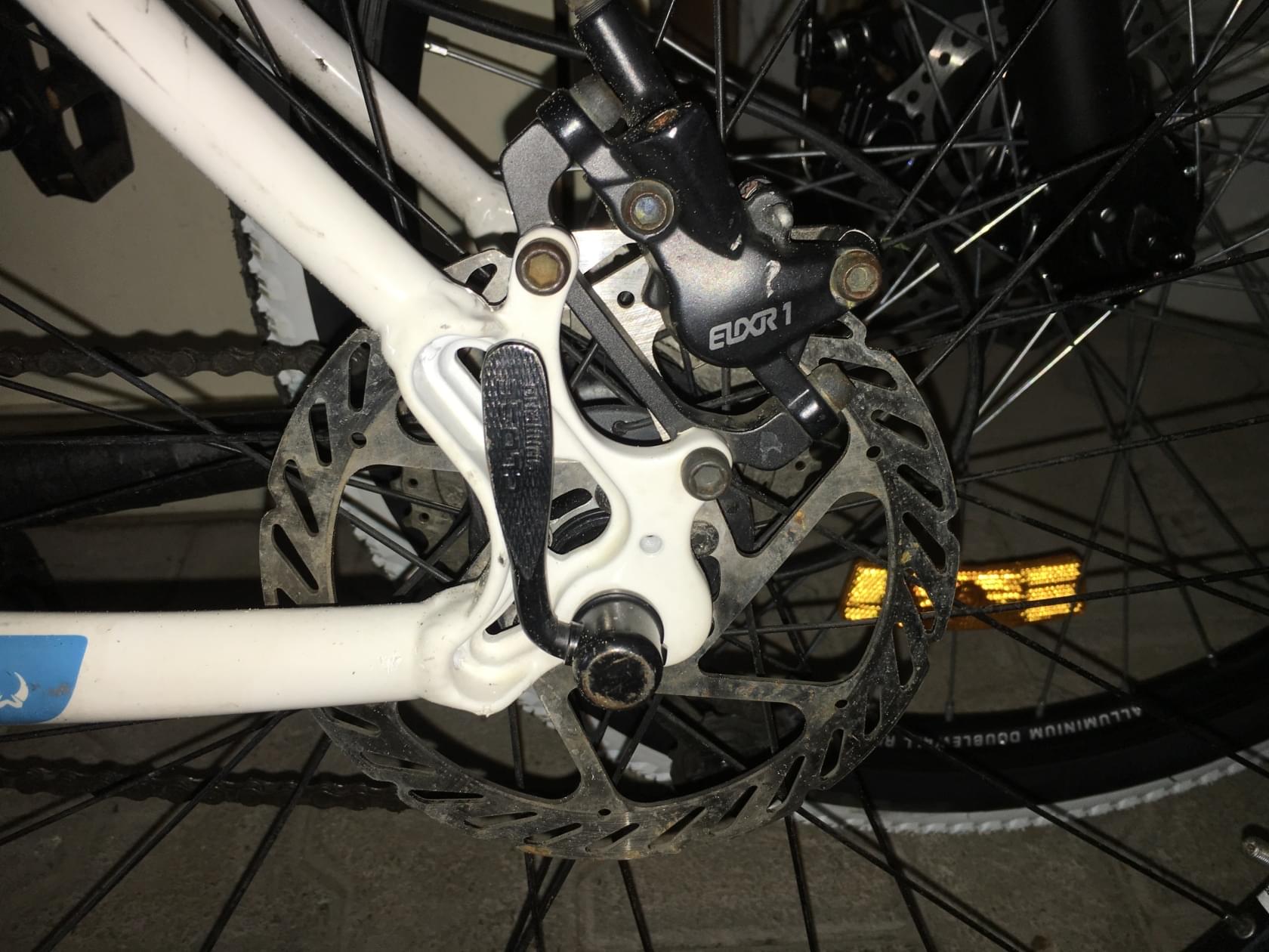

matteo88299 Napisano 12 Maja 2016 Napisano 12 Maja 2016 Czesc! Pytanie odnosnie kompletnych hamulcow tarczowych - przod i tyl. Obecnie mam zalozone cos takiego: Czy podpasuje mi ta opcja: http://www.ebay.de/itm/262291726080?_trksid=p2060353.m1438.l2649&var=561044635602&ssPageName=STRK%3AMEBIDX%3AIT lub http://www.ebay.de/itm/262291726080?_trksid=p2060353.m1438.l2649&var=561044635604&ssPageName=STRK%3AMEBIDX%3AIT Bede wdzieczny za odpowiedz! Pozdrawiam!
Marcin9 Napisano 12 Maja 2016 Napisano 12 Maja 2016 Będą pasować. Dlaczego chcesz zmienić hydrauliczne na mechaniczne?
matteo88299 Napisano 12 Maja 2016 Autor Napisano 12 Maja 2016 hmmm Nie wiedzialem ze znalazlem mechaniczne Tyl nie dziala w ogole, przod jako tako. Kupilem ten rower kilka dni temu i stwierdzilem, ze wymienie hamulce na nowe. Duza bedzie roznica H/M? Jest to sklomplikowane?
Marcin9 Napisano 12 Maja 2016 Napisano 12 Maja 2016 Nie wiedzialem ze znalazlem mechaniczne Duza bedzie roznica H/M? Tak bardzo duża. Klocki w jakim stanie? Tarcze nie są zatłuszczone? Hamulce ciekną? Może wystarczy odpowietrzyć
kasperek Napisano 12 Maja 2016 Napisano 12 Maja 2016 Wymień tarcze i klocki. Jeżeli zaciski nie ciekną, to warto je zostawić.
matteo88299 Napisano 12 Maja 2016 Autor Napisano 12 Maja 2016 Czy patrzac na te zdjecia jestes w stanie mi cos wiecej powiedziec?
Marcin9 Napisano 12 Maja 2016 Napisano 12 Maja 2016 Wyjmij zawleczkę i zobacz ile mm grubości mają klocki. Jeśli zostało mało to wymienić. Jeśli są zatłuszczone to też są do wymiany. Zanim zamontujesz nowe to porządnie odtłuszcz tarczę np accetonem Tutaj masz poradnik jak odpowietrzać. Pamiętaj tylko że musisz kupić odpowiedni płyn i zestaw do odpowietrzania.
matteo88299 Napisano 12 Maja 2016 Autor Napisano 12 Maja 2016 Dzieki za wskazowki. Postaram sie cos z tym nabroic!
Mod Team Puklus Napisano 12 Maja 2016 Mod Team Napisano 12 Maja 2016 Tarcze nie są zatłuszczone? Hamulce ciekną? Może wystarczy odpowietrzyć Panie to elixir, na pewno już skisł Ale można spróbować zalać na nowo, jak klamka puści płyn, jak nie w kosz.
vdcmike Napisano 12 Maja 2016 Napisano 12 Maja 2016 Tyle zachodu w kwestii reanimacji elixira? Moim zdaniem szkoda czasu. Lepiej rozejrzeć się nawet za jakimś tanim hydraulikiem shimano (za 2 stówki można czasami dorwać demontowane z nowego roweru br-m396 na których że dwa sezony się zrobi.
