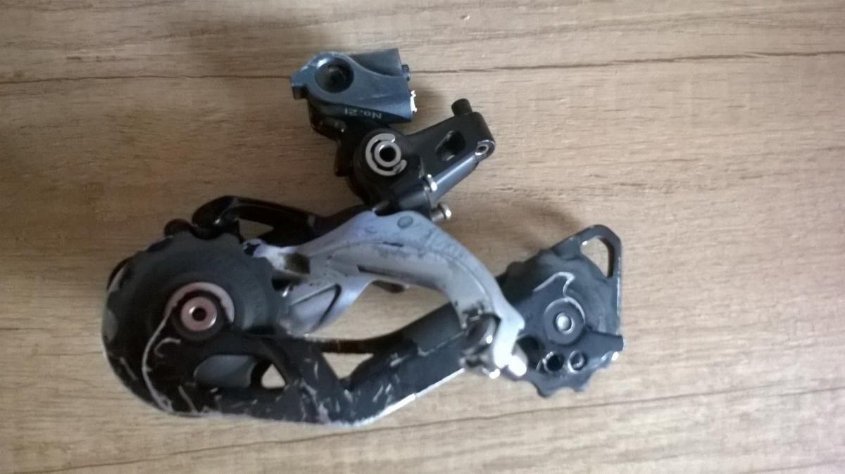

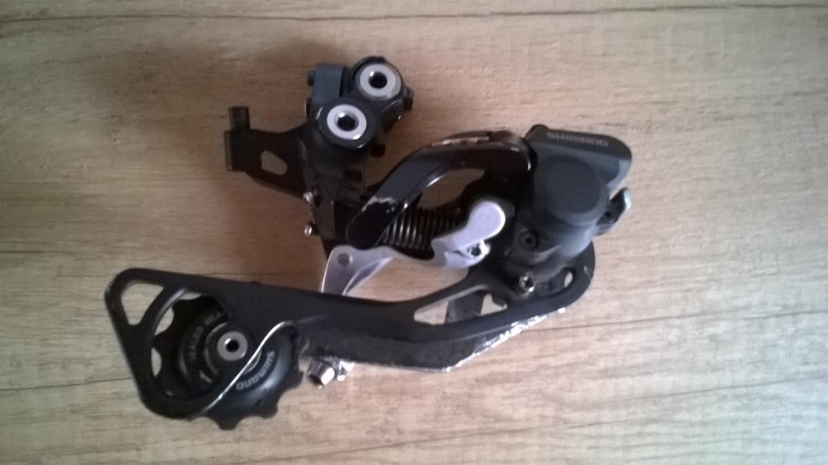

darek156 Napisano 8 Maja 2016 Napisano 8 Maja 2016 Cześć Rozwaliłem wewnętrzny wózek w XT RD-M786, ale niestety nie wiem, czy jest to wersja SGS czy GS, aby móc szukać nowy. Jak to rozpoznać?
kporys Napisano 8 Maja 2016 Napisano 8 Maja 2016 Wklej tutaj zdjęcie lub porównaj wygląd swojej z egzemplarzem na zdjęciu w internecie. Generalnie różnica jest dostrzegalna, bo SGS jest dłuższy, przez co kółeczka są w większej odległości od siebie. http://bicycles.stackexchange.com/questions/24052/how-can-you-identify-if-a-shimano-rear-derailleur-is-medium-or-long-cage Zobacz bodajże trzeci post w ww. temacie. Pozdrawiam
