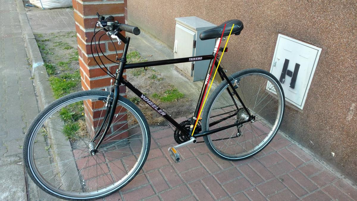

adam1k Napisano 5 Maja 2016 Napisano 5 Maja 2016 Witam, jestem dość nowy w temacie rowerów, wcześniej tylko dojeżdżałem zdezelowanym góralem do szkoły i pracy, i trochę skakałem na bmxie. Czas przyszedł że chcę spełnić marzenie i mieć szosówkę, z której będę się cieszył jazdą poza miastem i poza ubitą trasą. Budżet mam niski, tak więc szukałem klasycznej używanej szosówki do 1000zł, ale nagle dostałem za darmo rower post-wypożyczalny. Pierwsze co to zdjąłęm z niego wszystkie bagażniki, błotniki i inne. A potem zacząłem się zastanawiać czy jest sens pakować w ten rower pieniądze. Rama to jakis no name made in taiwan (stal hi-ten), napęd to shimano acera, no i reszta osprzętu jak kierownica, śliskie pedały nie nadaje sie do jazdy szosowej. W jakim stanie jest rower? Hamulce działają ok. Przerzutki zmieniają biegi, ale nie zawsze jest to płynna zmiana i na niektórych biegach słychać stałe zgrzytanie. Tylne koło jest pokrzywione tak że hamulec jest odłączony, poza tym na tylnej piaście jest luz taki że ustaje dopiero gdy skręcę konusa tak, że występują duże opory toczenia. Ciężko jest się rozpędzać, a gdy przestanę pedałować to rower odrazu zaczyna spowalniać. Luz na sterach I tutaj stawiam pytanie: czy pakować w niego pieniądze, czy może kupić coś używanego czym odrazu mogę zacząć śmigać? Dodam, że nie moge znależć na nim wygodnej pozycji. Chodzi o to, że siedzę za bardzo z przodu w stosunku do pedałów, przez co muszę siedziec na tylnej częśći siodełka co jest bardzo niewygodne i uniemożliwia dłuższą trasę. Siodełko jest maksymalnie wysunięte na szynach do tyłu. Na zdjęciu zaznaczyłem żółtą linią jakie ustawienie byłoby dla mnie idealne. Czy jest to wina złego rozmiaru ramy dla mojego ciała?
Marcin9 Napisano 6 Maja 2016 Napisano 6 Maja 2016 Dodam, że nie moge znależć na nim wygodnej pozycji. Chodzi o to, że siedzę za bardzo z przodu w stosunku do pedałów, przez co muszę siedziec na tylnej częśći siodełka co jest bardzo niewygodne i uniemożliwia dłuższą trasę. Jak rozmiar ma rama? Ile masz wzrostu? Długość nogi? Według mnie nie warto zbyt dużo inwestować w ten rower. Doprowadzić go do stanu używalności i więcej nie inwestować.
adam1k Napisano 6 Maja 2016 Autor Napisano 6 Maja 2016 Wzrost 179 Długość nogi ok. 86cm. Top tube 58.5cm Head tube 12.5cm Seat tube 57.5cm
RBTS Napisano 6 Maja 2016 Napisano 6 Maja 2016 Rama wydaje się być zbyt duża. Niemniej jednak można spróbować się do niej dopasować (choć powinno być raczej odwrotnie). Na początek siodło. Jego poziome położenie należy dobrać tak, by wirtualna pozioma linia biegnąca od rzepki przecinała oś pedału przy poziomym ustawieniu korby. Najprościej skorzystać z pomocy drugiej osoby która przyciśnie do rzepki linkę z pionem. Mimowolne przesuwanie się na siodle do tyłu może powodować zbyt wysoko umieszczona kierownica. Przy tej wysokości ramy proponuję maksymalnie ją obniżyć. To powinno pomóc.
Wooyek Napisano 9 Maja 2016 Napisano 9 Maja 2016 Na początek siodło. Jego poziome położenie należy dobrać tak, by wirtualna pozioma linia biegnąca od rzepki przecinała oś pedału przy poziomym ustawieniu korby. http://sheldonbrown.com/kops.html
paulsen Napisano 9 Maja 2016 Napisano 9 Maja 2016 Rama wydaje się być zbyt duża. Niemniej jednak można spróbować się do niej dopasować (choć powinno być raczej odwrotnie). Na początek siodło. Jego poziome położenie należy dobrać tak, by wirtualna pozioma linia biegnąca od rzepki przecinała oś pedału przy poziomym ustawieniu korby. Najprościej skorzystać z pomocy drugiej osoby która przyciśnie do rzepki linkę z pionem. Mimowolne przesuwanie się na siodle do tyłu może powodować zbyt wysoko umieszczona kierownica. Przy tej wysokości ramy proponuję maksymalnie ją obniżyć. To powinno pomóc. Wirtualna linia pionowa od rzepki w dół. Do założyciela tematu: odłóż trochę pieniędzy i zainwestuj w lepszy rower, na początek może być używka. Ma on Ci sprawiać radość, a nie zmuszać do jazdy w karkołomnej pozycji. Dobrze dopasowana rama to w szosówce podstawa. Niestety wielu kolarzy, których widzę na trasach jeździ na rowerach za małych i czasem za dużych.
