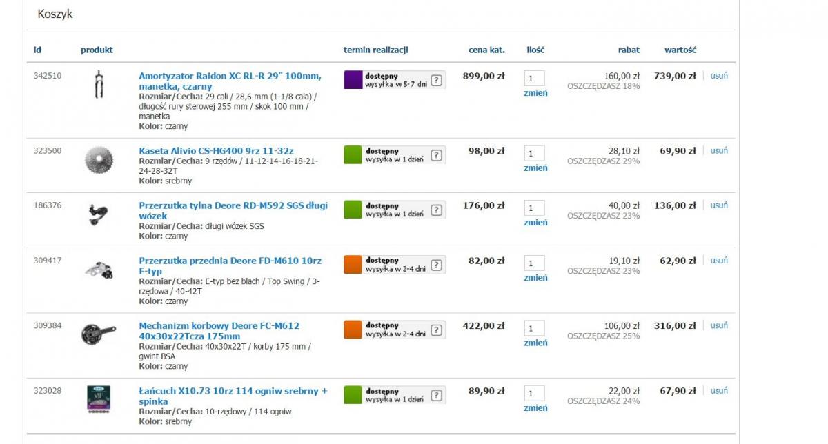

alfr3d Napisano 1 Maja 2016 Autor Napisano 1 Maja 2016 Zrobiłem małe przetasowanie w zestawie uwzględniając Wasze opinie i wybrałem zestaw jak na zdjęciu. Proszę o opinie czy taki zestaw jest wystarczający czy jeszcze coś pozmieniać
Arni220 Napisano 1 Maja 2016 Napisano 1 Maja 2016 A jesteś pewny przerzutki przedniej E-type? Wcześniej pokazywałeś Top Swing, a to różne mocowania. Tak jeszcze mnie zastanawia, dla czego nie chcesz przejść od razu w 10s? Kasetę dał bym HG-300, szkoda tych kilkunastu zł na to samo. Ta czarna mała koronka z nakrętką wcale nie szpecą napędu, a jakość działania i trwałość jest dokładnie taka sama.

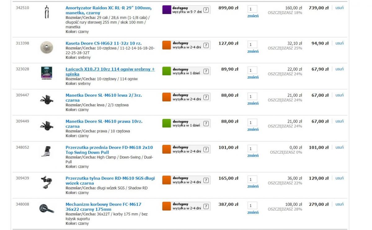

alfr3d Napisano 1 Maja 2016 Autor Napisano 1 Maja 2016 Taki wybrałem zestaw na 2x10 i cenowo przekracza 1500zł i jak wspominałem wcześniej potrzebuję dokupić nowe koło i wkład suportu bo do tej korby nie ma w zestawie
Arni220 Napisano 1 Maja 2016 Napisano 1 Maja 2016 Jest błąd w opisie, ta p. przerzutka to Down Swing, a nie Top Swing. Zobacz czym to się różnią: http://wrower.pl/sprzet/przerzutki-przednie,5438.html Cena wzrosła o manetki i 40zł kasety, nie poradzisz na to. Pytanie, ile te 200zł będzie warte za 5 lat da ciebie?

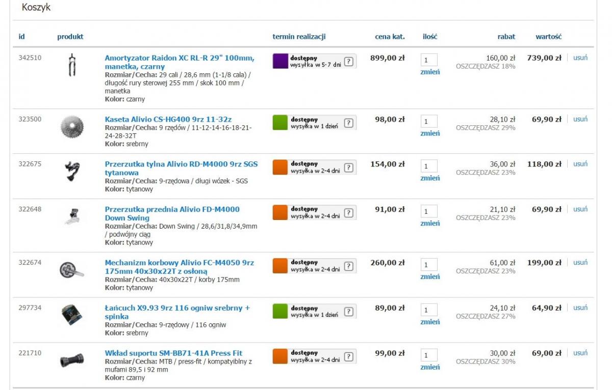

alfr3d Napisano 2 Maja 2016 Autor Napisano 2 Maja 2016 Zrobiłem ostatnie przetasowanie w zestawie i pozmieniałem elementy na odświeżoną grupę Alivio i cenowo również to wygląda rozsądnie i chyba ostatecznie wybiorę taki zestaw. Zapoznałem się z artykułem od kolegi powyżej i się okazało że mam przednią przerzutkę na Down Swing. Jak macie zastrzeżenia do takiego zestawu to wysłucham opinii.
