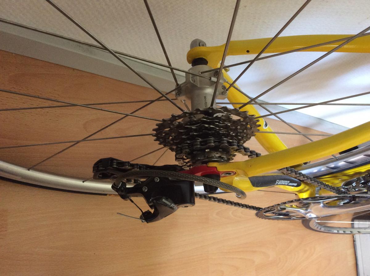

ZEZOR77 Napisano 29 Kwietnia 2016 Napisano 29 Kwietnia 2016 Witam wszystkich. Zacznę od początku . Na początku roku kupiłem szosę za grosze ( 200euro ) . Nic specjalnego , a rower ma mi służyć do rajdów (czasem trening ) . Rajdy są długie , trzy - czterodniowe wypady do 800 km. Nie chce wydawać fortuny , bo jednak szosa to nie do końca mój świat. Problem tkwi w doborze osprzętu bo już zaraz po zakupie zabrałem się za jego wymianę i tak hamulce ultegra , koła shimano WH-R550 całkiem nowe po jakimś projekcie studenckim . Postanowiłem , ze zostanę przy oryginalnych manetkach Sora i na koła założyłem nowa kasetę Claris . Kupiłem jeszcze przerzutki 105 i tu zaczął się problem. Przerzutka tylna to model 5800 11 przełożeń i nie spodziewałem się , ze nie uda mi się wyregulować jej do kasety ósemki . Czy jeśli zmienię kasetę na 10 i manetki na model 105 (5600) to przerzutka będzie mi śmigać na tym . Nie mam doświadczenia i niewiem czy na koło wejdzie mi kaseta 11 stka , a koła są naprawdę fajne i niechcial bym ich wymieniać . Chyba ze macie leprzy pomysł na napęd . Pozdrawiam
Ychu Napisano 29 Kwietnia 2016 Napisano 29 Kwietnia 2016 Przerzutka tylna to model 5800 11 przełożeń i nie spodziewałem się , ze nie uda mi się wyregulować jej do kasety ósemki . Jak dobrze pamiętam to od 9 s już nie można mieszać. Tak więc albo kaseta 11 s albo przerzutka 8 s.
radziuGD Napisano 29 Kwietnia 2016 Napisano 29 Kwietnia 2016 Jest szansa, że zadziała z kasetą 10sp i klakomanetkami tiagra 10sp st-4700
ZEZOR77 Napisano 29 Kwietnia 2016 Autor Napisano 29 Kwietnia 2016 Myśle , ze na prędce nie dam rady nic wykombinować , chyba jednak wystartuje na starej przerzudce i po powrocie będę dalej kombinował . Bo gdybym nawet przypuśćmy wsadził kasetę 11 i do tego łańcuch 11 to problemem była by zapewne manetka i korba , czy może się mylę i mogło by to zagrać ?
Ychu Napisano 29 Kwietnia 2016 Napisano 29 Kwietnia 2016 Korba prawdopodobnie też do wymiany bo od 9s łańcuch zaczyna się zwężać. Sprawdź po modelu korby pod ile ona jest. Wysłane z mojego SM-G361F przy użyciu Tapatalka
piciu256 Napisano 29 Kwietnia 2016 Napisano 29 Kwietnia 2016 korba mogłaby zostać bo jedyne co się zmienia to szerokość zewnętrzna łańcucha, wewnątrz jest tak samo Tapnięte z mojego Mi3. jeśli napisałem coś dziwnego to wina autokorekty.
ZEZOR77 Napisano 29 Kwietnia 2016 Autor Napisano 29 Kwietnia 2016 Coś czuje ze jutro się do rowerowego wybiorę po Sore , a przerzutka 105 poczeka na leprze czasy .
