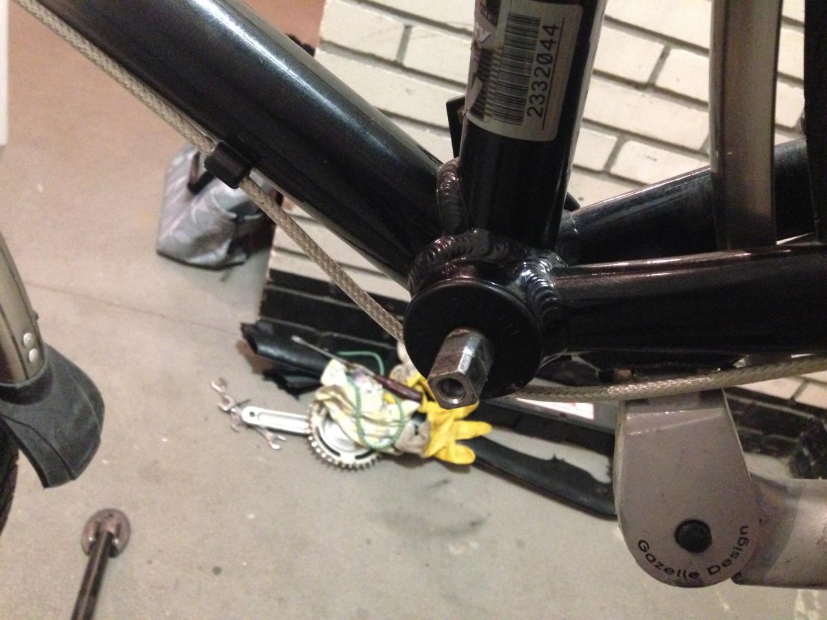

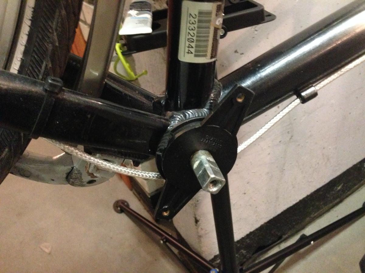

Panowie jak dobrać się do tego suportu Gazelle. Podejrzewam, że jest do wybicia. Próbowałem podważyć śrubokrętem te plastikowe osłonki, ale nie chcą zejść. Nawet jeden się odłupał. Czy moglibyście wspomóc radą ??
Masz zapewne suport wbijany tego typu
pod%20os%C5%82on%C4%99%20Linea%20132%20m
Czyli po prostu musisz wybić wkład suportu a plastikowa miska na jego końcu wyjdzie razem z wkładem. Zakładam, ze łożyska są do wymiany, bo walenie młotkiem w oś raczej im nie pomoże. Dla bezpieczeństwa można użyć plastikowe młotka, ale on tylko ochroni oś, bo udar i tak pójdzie poprzez kulki łożysk.
