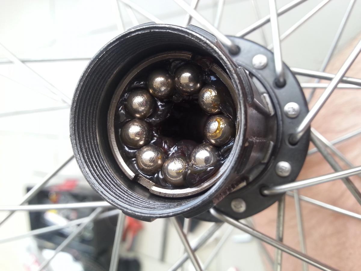

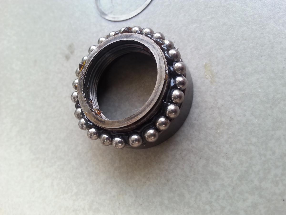

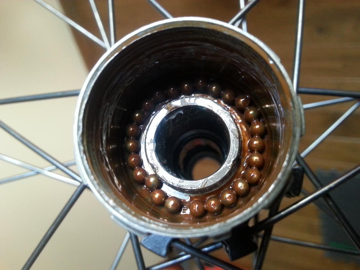

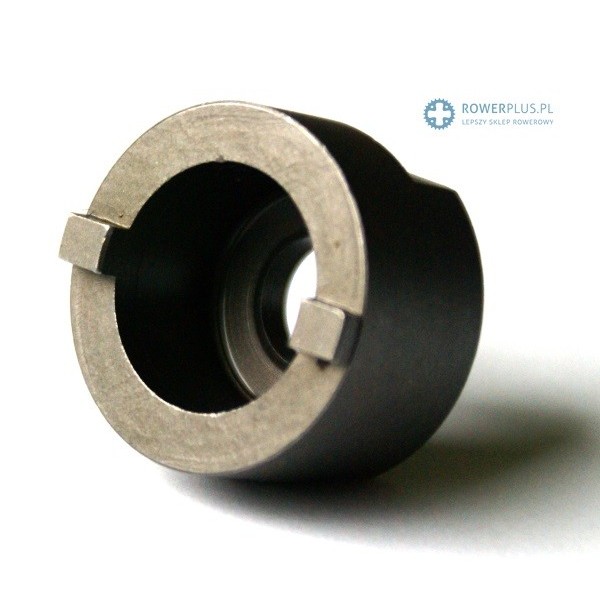

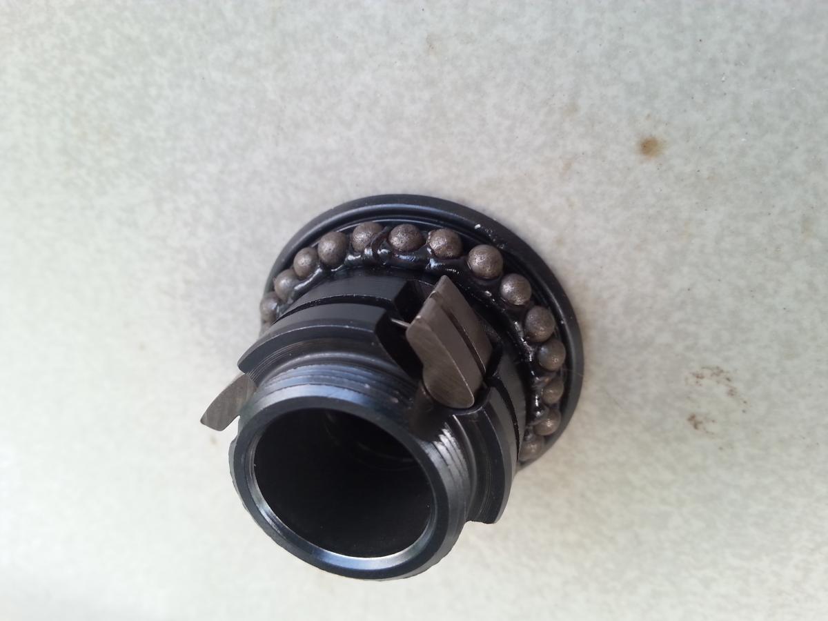

Ledziek Napisano 30 Kwietnia 2016 Napisano 30 Kwietnia 2016 Czy powinno się posmarować jakimś smarem bębenek piasty oraz gwint nakrętki kasety, aby później nie było problemu z jej zdjęciem ?? Zazwyczaj używam smaru shimano ciw zapiekaniu Ja ostatnio porozbierałem bębenki w mtb i w szosie i bardzo polecam ten zabieg okazało się że oba sa w stanie bardzo kiepskim smar wypłukany doszczętnie, po złożeniu wszystko chodzi doskonale, w mtb mam deore, w szosie mavic cosmos 2003, nie jest to wcale trudne dla ułatwienia wyjmując po kolei części proponuje robić zdjęcia co i jak składać, kuleczek jest 50 w Bebenku sa dwie bieżnie po nałożeniu smaru kuleczki się pięknie nakładają, składa się prosto, ewentualnie w razie porażki bębenek nie jest drogi. smar zwykly ŁT, do zapadek użyłem oleju do łańcucha. kluczy potrzebny specjalny ze zdjecia, lewy gwint. pozdr Ja robiłem w oparciu o ten tutorial http://endurorider.pl/2011/02/jak-rozebrac-bebenek-w-piascie-shimano-instrukcja/
