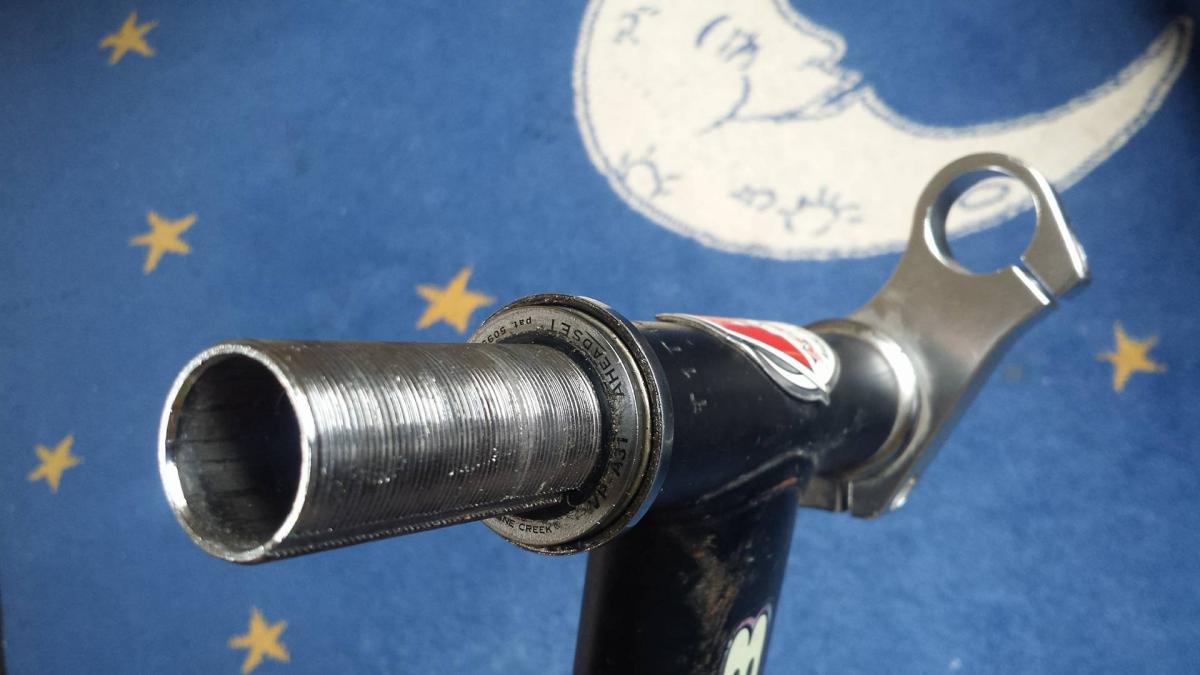

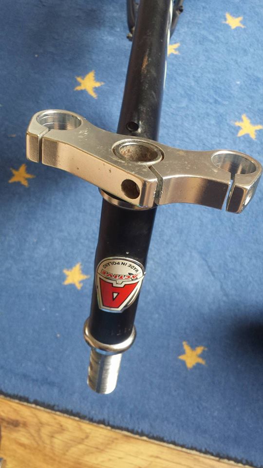

Witam serdecznie,
zabrałem się za remont dwóch rowerów i w widocznym poniżej na załączonym zdjęciu napotkałem na problem z nietypowym amortyzatorem (niespotkałem się z takim, który miałby jednocześnie i gwiazdkę do kasowania luzu i gwint). Jest to amortyzator dwupółkowy w leciwym, niemarkowym rowerze, w którym łożyska są już zużyte. Zwracam się z prośbą o pomoc czy wiecie jak ściągnąć ten widelec z ramy? Z góry dzięki za pomoc!
Widelec zupełnie normalny. Gwint nie ma tu żadnego znaczenia, gdyż stery to system a-head. Zdarza się, że sterówka się zaklinuje. Trzeba wziąć młotek, może jakąś drewnianą przekładkę i wybić widelec od góry.
