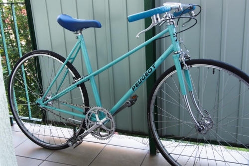

TomiRes Napisano 10 Kwietnia 2016 Napisano 10 Kwietnia 2016 Chodziło mi o korbę z fotki bo ta nie jest na łańcuch wielobiegowy. Sam niedawno przerabiałem rower dla córki. Trzeba w nim jeszcze trochę poprawić ale złożone tak na szybko :
