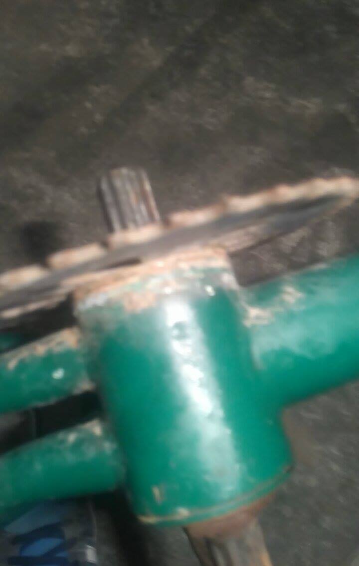

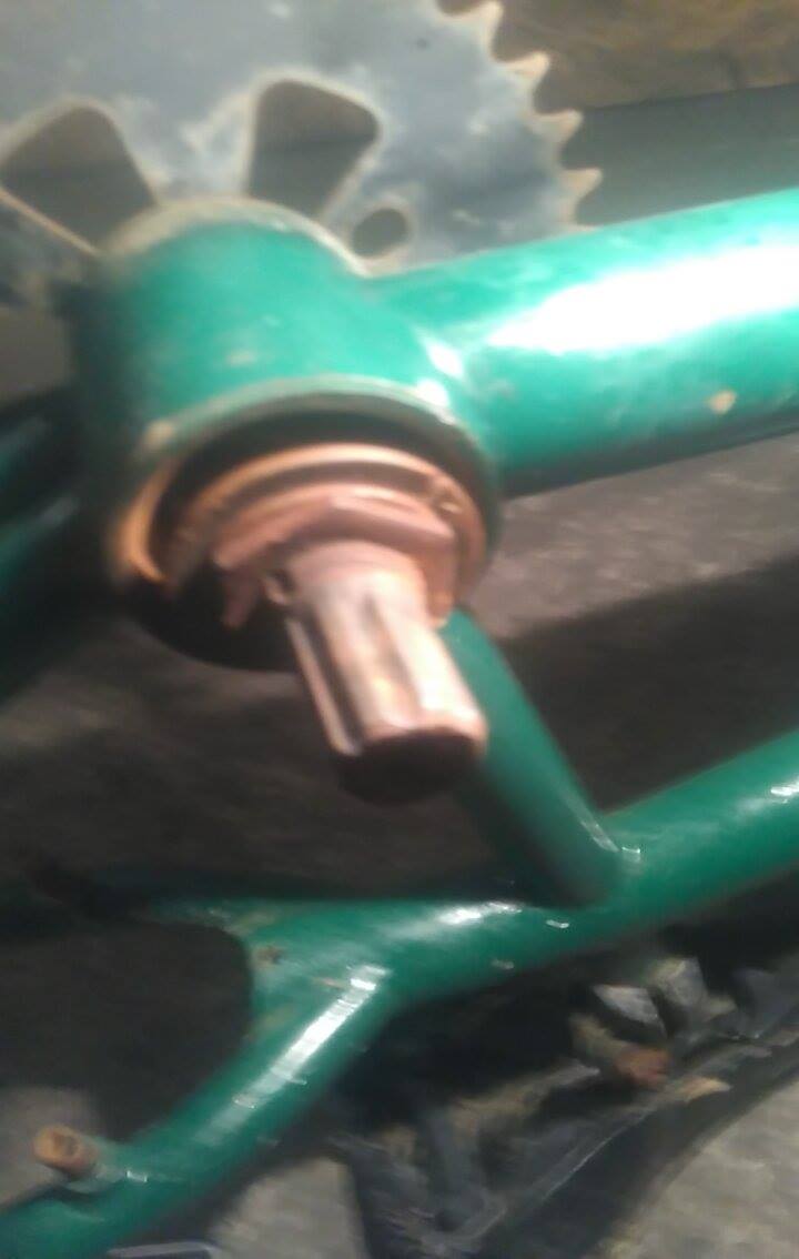

Mam problem...
Otóż chciałem zdemontować korbę (łożysko) ale nie wiem jak się do tego zabrać
Nie da się wybić, chyba że robię to źle xd
Zdemontowałem wszystko oprócz korby i zębatki
Dołączam "prowizoryczne" zdjęcia
Dodam także że rower stał 1,5 roku
Musisz odkręcić nakrętkę widoczną na zdjęciu - gwint jest lewy. Potem odkręcasz bieżnie łożyska, wyciągasz wianek kulek lub to co z niego zostało i już masz wolną oś.
