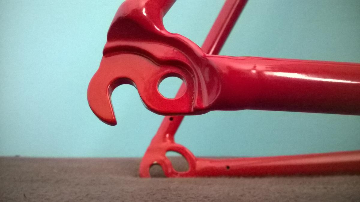

popio Napisano 6 Kwietnia 2016 Napisano 6 Kwietnia 2016 posiadam rame bez haka i nie wiem jaki hak zakupic zeby zainstalowac przerzutkę. prosze o radę , rama szosowa, a przerzutka to tiagra 4600.
krism4a1 Napisano 6 Kwietnia 2016 Napisano 6 Kwietnia 2016 To wygląda na bezpośredni montaż "starego typu"
popio Napisano 6 Kwietnia 2016 Autor Napisano 6 Kwietnia 2016 rama jest w miarę świeża tj, 2014 roku.
PeGie Napisano 6 Kwietnia 2016 Napisano 6 Kwietnia 2016 Jak bezpośredni jak ewidentnie jest miejsce na zamontowanie haka (profil, dziura...) Tak naprawdę, jedyne rozsądne rozwiązanie to podjechanie do dobrego serwisu i przymierzanie haków. Inna opcja to pokaż zdjęcie całej ramy, może ktoś na forum będzie wiedział co to za rama.

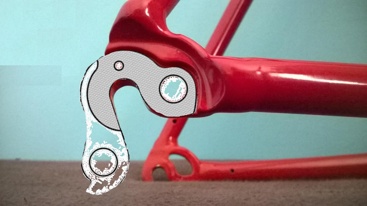

PeGie Napisano 6 Kwietnia 2016 Napisano 6 Kwietnia 2016 http://www.feltbicycles.com/USA/2016/Parts/road/Frame-Accessories/Road-Derailleur-Hanger-2-Bolt-.aspx Może będzie pasować https://www.centrumrowerowe.pl/ramy-rowerowe/akcesoria-i-czesci/p,hak-do-ram-szosowych-felt,21693.html lub http://www.rowermot.pl/product-pol-765-Hak-do-ramy-Hak-przerzutki-GH-090-Felt.html Wszędzie niedostępny, ale skontaktuj się może dorobią odpowiedni.
popio Napisano 6 Kwietnia 2016 Autor Napisano 6 Kwietnia 2016 czy to taki sam hak ? http://allegro.pl/hak-przerzutki-gh-090-felt-i5688443046.html
PeGie Napisano 6 Kwietnia 2016 Napisano 6 Kwietnia 2016 Biorąc pod uwagę że pozostałe haki Felt nie są nawet zbliżone do tego pod względem kształtu, to tak jest duża szansa że to to i warto zaryzykować zakup tego z allegro http://www.marwi-eu.com/gh-list-felt.php
popio Napisano 6 Kwietnia 2016 Autor Napisano 6 Kwietnia 2016 tylko nie orzumiem po co tam ta trzecia dziurka . w ramie nie ma przeciez otworu mowie tu o haku gh-090
turysta Napisano 6 Kwietnia 2016 Napisano 6 Kwietnia 2016 Po profesjonalnej obróbce zdjęcia w profesjonalnym programie graficznym (czytaj Paint) wnioskuję, że hak GH-090 będzie pasował
popio Napisano 6 Kwietnia 2016 Autor Napisano 6 Kwietnia 2016 turysta mistrz !!! hhehee super. i jeszcze jedno .... mam przerzutke tiagre 10rz model 4600 sredni wozek i kasete tez 10 ,czy hak ma jakiś wplyw na dzialanie napedu ? i bedzie dobrze współgrał ? pytam poniważ jest napisane ze jest od dlugich wózkow i napedów 9rz.
gtb Napisano 6 Kwietnia 2016 Napisano 6 Kwietnia 2016 GH-090 to standardowy hak dla którego nie ma różnicy długość wózka i ilość rzędów .
siimon Napisano 6 Kwietnia 2016 Napisano 6 Kwietnia 2016 Hak ma być kompatybilny z konkretną ramą. Przerzutka, nie ma znaczenia. Jeżeli wiesz jaki model i rocznik ramy to szukaj tym tropem. Możesz nawet napisać do Felta.
PeGie Napisano 6 Kwietnia 2016 Napisano 6 Kwietnia 2016 Nie wiem czy zauwazyliscie ale na stronie felta jest wyraznie napisane ze ten mmodel pasuje do wszystkich ram szosowych felta. Stad dodatkowa 3 mala dziurka wykorzystywana w niektorych ramach... nie wiem co tu dalej szukac. Kupic, zamontowac, jezdzic.
