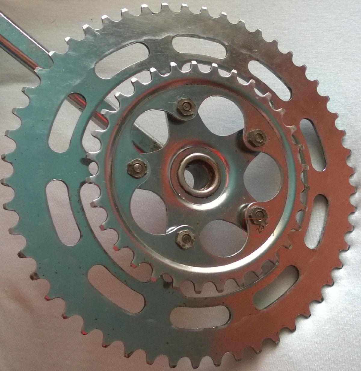

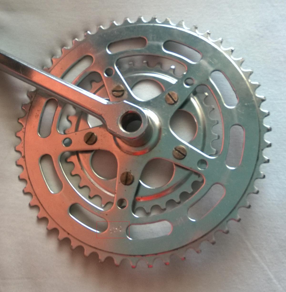

Otóż robiąc porządki w piwnicy znalazłem swoją pierwszą korbę rowerową z lat 90. Korba to jak w temacie 52-32 stalowo-niklowa wygląda jak nówka. Niestety nie mogę znaleźć przerzutki z którą współpracowała, mam nadzieje że się znajdzie ale gdyby nie to jaką przerzutkę można było by do niej kupić?
z używek Shimano FD-M452, mountain-LX będzie współpracować z tą korbą?
lub jakaś inna nowa lub używka?
Obecnie mam 48-39t z przodu i stare Shimano FD-AX50 a z tyłu 1 zębatka na ostro 13t
Myślę wymienić właśnie na tamtą 52-32t prościej pod pagórki a i na prostej większa prędkość;
Dodatkowym plusem jest to że jak mierzyłem to i podejdzie blat 28t więc by było ciekawię aczkolwiek gdyby dało się znaleźć taka pod 52-28t było by nawet lepiej.
Obecnym priorytetem jest znalezienie przerzutki na 52-32t.
Z góry dzięki za odpowiedź

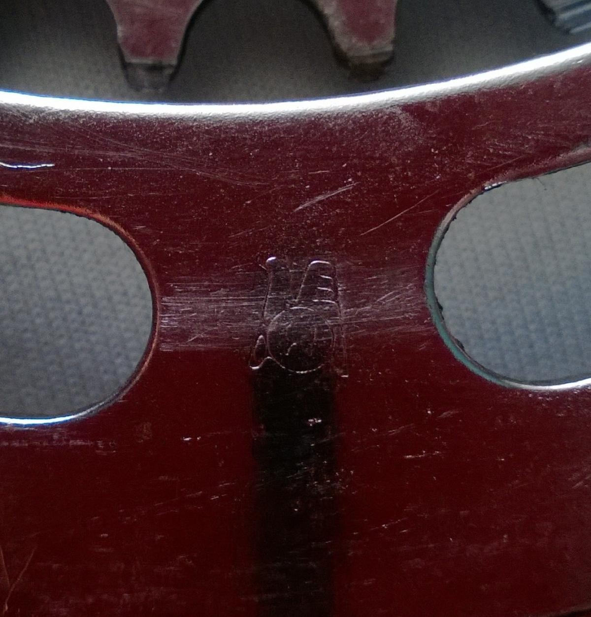

Korbę kupiłem w latach 90' w sklepie z częściami rowerowymi, ale  nie pamiętam dokładnie w którym roku. Ciężko mi dlatego powiedzieć w jakim fabrycznym rowerze mogła pracować. Przypuszczam że to była korba naszej rodzimej produkcji "Romet" chociaż mogę się mylić. Była to korba 52-40-32t ale z możliwością wykręcenia mniejszych blatów. Wtedy też jako dzieciak rozłożyłem ja i złożyłem na 52-32t i na takiej jeździłem. 40 gdzieś zagięła. Na blatach bite są oznaczniki ile dany blat ma zębów. na foto będzie widać.
Logo:
