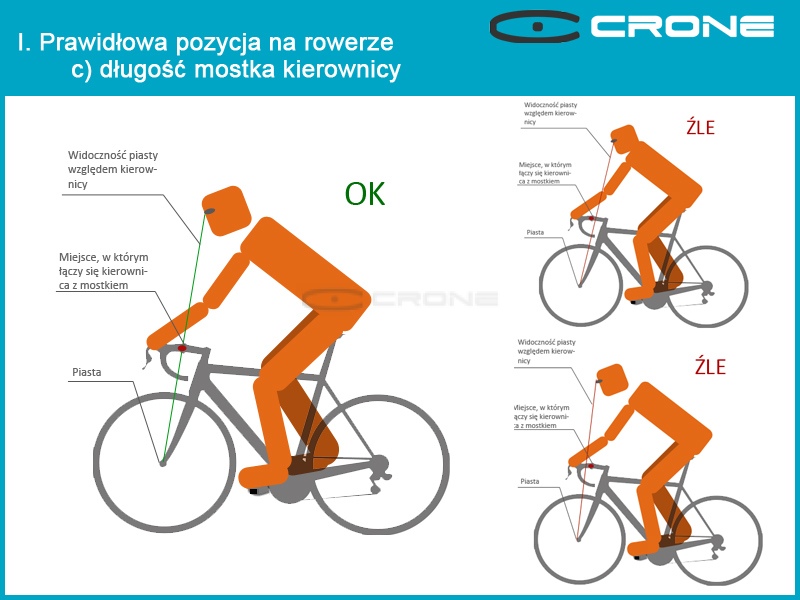

grzechu87 Napisano 21 Marca 2016 Autor Napisano 21 Marca 2016 Po odwróceniu mostka jest lepiej, a po założeniu 90mm i na minus jeszcze lepiej. Lecz czy mostek powinien być takiej długości aby kierownica była w osi z piastą jak na poniższym zdjęciu?
SlezaFanatic Napisano 21 Marca 2016 Napisano 21 Marca 2016 Mostek ma być takiej długości aby to tobie było wygodnie i rower odpowiadał ci prowadzeniem.

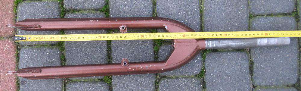

grzechu87 Napisano 28 Marca 2016 Autor Napisano 28 Marca 2016 Panowie temat powraca gdyż znalazłem coś takiego jak na zdjęciu poniżej 450mm lub force 29er 470mm różnica w cenie to 220zł tzn wideł ze zdjęcia wyniósł by mnie 80zł force nowy dwa centymetry dłuższy 300zł. Jest sens dokładać?

Darek14 Napisano 28 Marca 2016 Napisano 28 Marca 2016 Jeździsz "tylko po szosie". Sprzedaj ten rower i kup odpowiedni.
