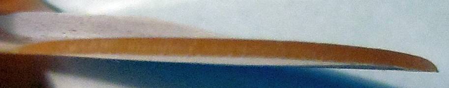

Zakupiłem te opaski, ale mam wątpliwości co do ich montażu. Instrukcje podane na opakowaniu i w necie są nieprecyzyjne. Instrukcja obrazkowa dołączona do opakowania i podana w pdf na stronie producenta http://www.zefal.com/en/prevent/161-z-liner-mtb.html każe dociąć opaskę i zaokrąglić nożyczkami krawędzie tak, aby było aż 2 cm przestrzeni pomiędzy końcami. Po co??? Jest też filmik http://www.zefal.com/en/prevent/161-z-liner-mtb.html pokazujący to samo...Druga sprawa. Opaska w przekroju jest po jednej stronie płaska a po drugiej zaokraglona. Którą strona do opony a którą do dętki?post-173574-0-64065800-1457936903_thumb.jpg
Skoro tak jest w instrukcji to tak zrób, lecz nie muszą to być 2 cm, może być mniej. Wydaje mi się że zaokrągloną stroną w stronę dętki. Opaski same w sobie bardzo fajne, zniwelowały przebicia ze 150km~ na 1000km, a i wtedy dętka nie przebiła się od ciała obcego tylko przecięła ją właśnie ta opaska, więc co jakiś czas warto sprawdzać jej ułożenie. Minusem jest oczywiście dodatkowa masa.

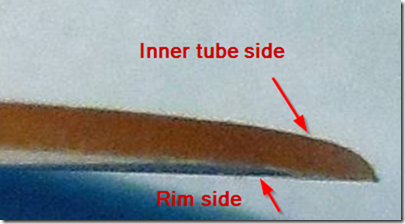

Chyba dobrze Ci sie wydaje :). Napisałem do Zefala i oto szybka odpowiedź:
1. Odnośnie tych 2 cm - "it’s quite simple, it’s to avoid an excess thickness because it would be problematic with the inner tube"
2. Odnośnie strony montażu - "see the picture below
