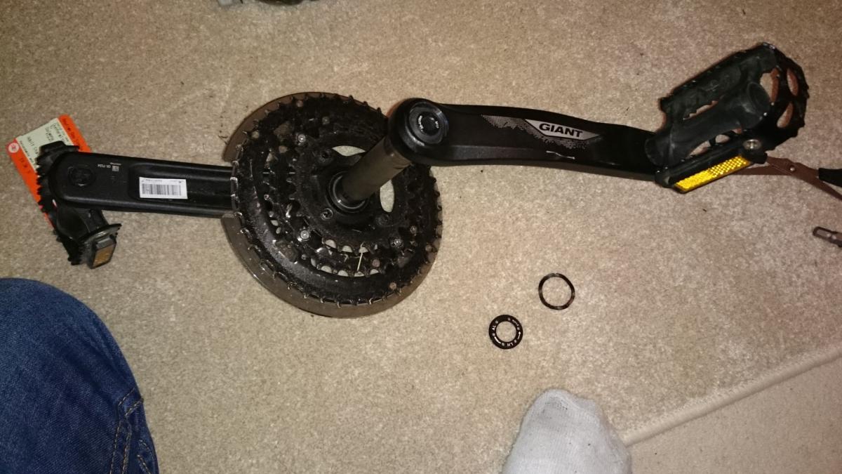

batek89 Napisano 5 Marca 2016 Autor Napisano 5 Marca 2016 o jakim zabezpieczeniu mówiłeś?? sciągałem kiedyś korbe żeby ją dobrze wyczyścić po nocnej jeździe w lesie więc może ja ją zepsułem
Marcin9 Napisano 5 Marca 2016 Napisano 5 Marca 2016 Korby Shimano mają specjalny element którym ma zablokować korbę na osi. Ta niestety tego nie ma Zanim kupisz nową korbę sprawdź suport może wystarczy tylko go wymienić
batek89 Napisano 5 Marca 2016 Autor Napisano 5 Marca 2016 moja wygląda całkiem inaczej (patrz zdjęcie w 3 poście)

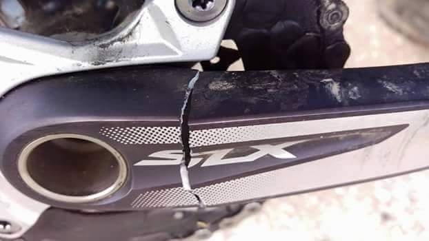

SovaLTD Napisano 5 Marca 2016 Napisano 5 Marca 2016 o to nowa korba slx na maratonie Tak sama z siebie pękła czy jakaś gleba?
kkoko123 Napisano 5 Marca 2016 Napisano 5 Marca 2016 żeby złamać tak korbę to nie wiem jak trzeba się wywalić, w połowie maratonu na podjeździe

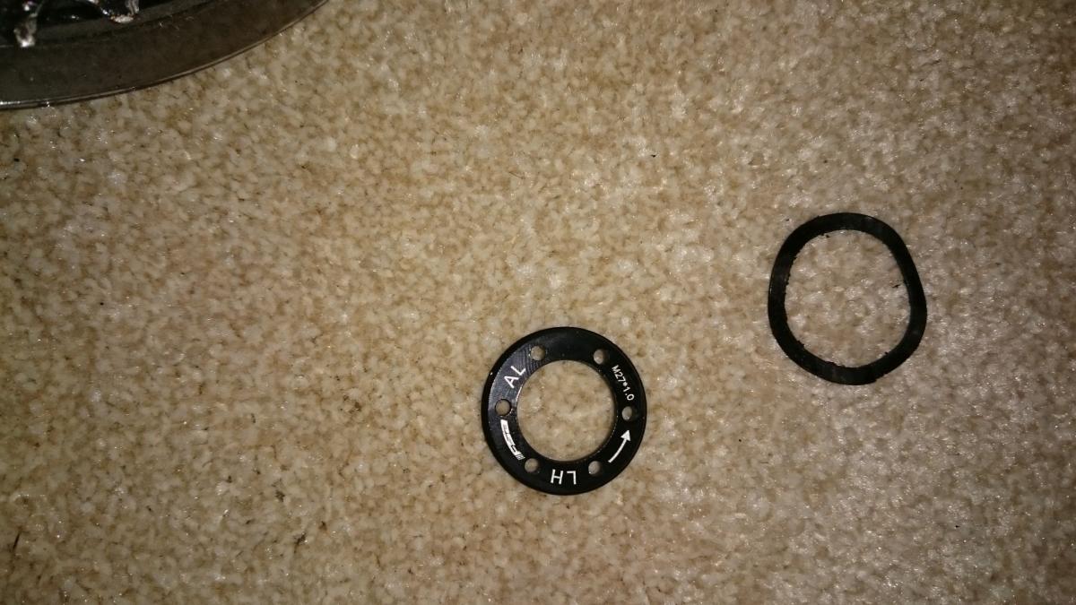

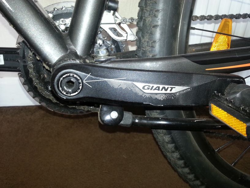

batek89 Napisano 5 Marca 2016 Autor Napisano 5 Marca 2016 prawdopodobnie moja korba jest dobra jak i suport. możecie się ze mnie śmiać, ja się śmieje. na zdjęciu widoczna jest "śruba" z sześcioma dziurkami. po mojemu ma ona służyć kontrowaniu śruby centralnej i ma uniemożliwić odkręcenia się śruby centralnej. do tej pory myslalem ze to plastik (coś nie znaczącego) pytanie mam, gdzie mogę kupić taki klucz żeby tą śrube dokręcić? muszę zamówić klucz dynamometryczny i klej do gwintu puki co poczyszcze sobie wszystko i jak to przyślą to złoże i sprawdzę czy jest dobrze. dzięki za pomoc
Marcin9 Napisano 5 Marca 2016 Napisano 5 Marca 2016 pytanie mam, gdzie mogę kupić taki klucz żeby tą śrube dokręcić? Szukaj klucza kołkowegoNp Takiego http://rowerowy.com/sklep/narzedzia-serwis/klucze-sciagacze/inne/prod/spa-2
batek89 Napisano 5 Marca 2016 Autor Napisano 5 Marca 2016 dziękuje Marcin9jak temat nie zostanie zamknięty to napiszę czy się udało. Pozdrawiam
batek89 Napisano 6 Marca 2016 Autor Napisano 6 Marca 2016 Witajcie ponownie. za oknem słoneczko i lekki wiatr, 6stopni na plusie a ja właśnie poskładałem korbe. klej do gwintu pożyczyłem od kolegi a śrubę przykręciłem na wyczucie, bez klucza denamometrycznego. puki co luzów brak. jeżeli śruby się nie poluzują sądzę że nie bede musiał kupować nowej korby. fajnie, dłuższą chwile aby klej złapał i w droge. jeszcze smarowanie łańcucha, wszystko wyczyszczone aż lśni :D produktywna niedziela. Pozdrawiam i szerokości :D
