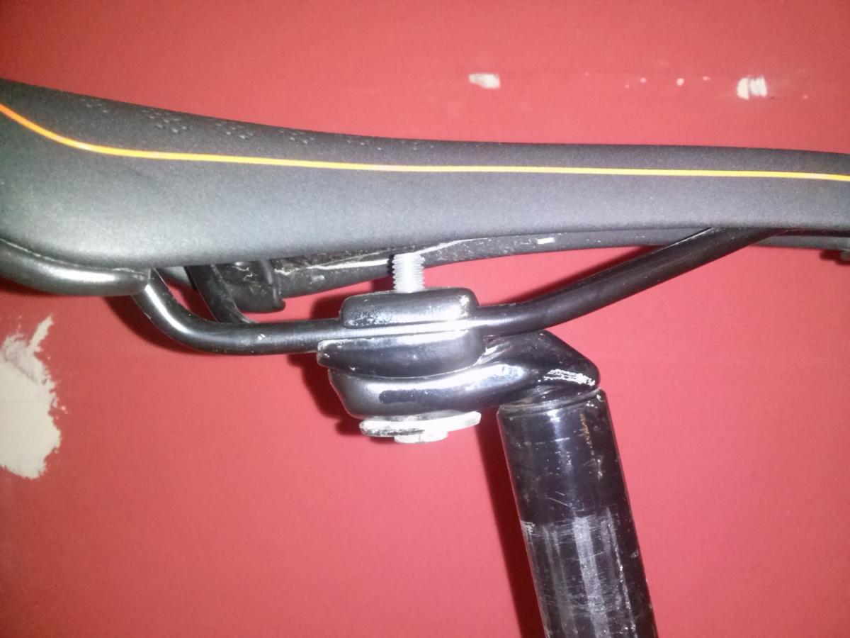

Grathon Napisano 5 Marca 2016 Napisano 5 Marca 2016 Witam. Jako że moja oryginalna sztyca ma za mały offset, wymieniłem ją na jakąś zwykłą ze zwykłego roweru miejskiego. Dało mi to dodatkowe 2cm w poziomej regulacji siodełka. Mi potrzebny był 1cm (teraz jest git) A że ta sztyca jest stara, obdrapana, poobijana, chciałbym ją pomalować. Wydaje mi się ze cała jest z aluminium. Wypiaskować mam gdzie. Pozostaje tylko pomalowanie. Macie jakieś doświadczenia z tym? Jak i czym to pomalować?

Grathon Napisano 6 Marca 2016 Autor Napisano 6 Marca 2016 Popytałem wszystkich znajomych, co mogą mieć taką wiedzę. Nikt nie wie gdzie u nas jest zakład galwanizacyjny. A sztyca ma ten sam rozmiar co oryginalna Bergamonta. Mierzone suwmiarką. W kilku miejscach. Różnice rzędu 0,02, to pewnie lakier. Potrzebuję taki jak na zdjęciu. I fakt, pewnie jak pomaluję, zmieni się średnica Chyba że znajdzie się jakiś oryginalny w tym rozmiarze i z cofniętymi "sankami" Bo dosłownie brakuje mi 1cm na oryginalnym. Na śrubę nie patrzcie. W pracy już znalazłem nową 8x45 twardość 8.8 na imbus. Muszę wymienić. Oryginalny to BGM PRO ROAD, 27.2MM, LENGTH: 300MM
